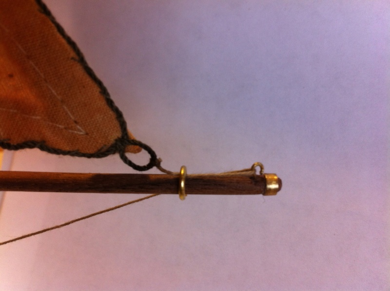

Message par kanak le Dim 24 Fév 2013 - 16:09
Merci Smoogler Embarassed Pourquoi "kanak" te gêne ?
Voici les avancées du jour:
Pose des vergues comme je l'avais précisé plus haut: un fil et des perles, j'aime bien.
Pose de la première voile (celle qui m'a semblé plus facile)
Avec, pour ce faire:
- Accrocher un crochet sur la quille (franchement avec un mandrin adapté et des forêts, c'est sacrément mieux !)
- Faire une poulie
- Et trouver ou le fil émergeant de la poulie s'accroche... Je sais que c'est près du mât mais est-ce sur les crochets ou les trous dans la jugulaire ?
- Les fixation sur les cabillots (temporaire)
Et pour ceux qui savent, il me reste une pièce pré-découpée non numérotée que je n'ai pas vu sur les plan.....
Messages : 253

Message par Alain Degny le Dim 24 Fév 2013 - 16:25
Sur la quatrième photo avant la fin.
Le cap de mouton est monté à l'envers. Pour la rangée basse, c'est un trou en bas, deux trous en haut et à l'inverse sur la rangée haute qui recevra l'hauban, deux trous en bas, un en haut.
Peut-être est-ce simplement parce que le montage n'est pas encore fait. Mais mieux vaut le signaler pour rien, qu'avoir à refaire.
Messages : 16244

Message par kanak le Dim 24 Fév 2013 - 20:34
Merci à tous !
Pour les cap de moutons, je ne savais pas...
Alors est ce que ma voile est bien accrochée ? Les noeuds sont ils bien faits ?
Messages : 253

Message par Cornic le Lun 25 Fév 2013 - 12:17
Quelques petits commentaires :
l'estrope sur la poulie de drisse de foc n'est pas géniale.
La drisse de foc (le cordage qui permet de hisser le foc) doit être tournée sur un cabillot ou un taquet en pied de mat.
On ne voit pas trop bien comment est amuré le foc sur le bout dehors ...
Sinon, il a de la gueule ton canot, j'aime !!!
Messages : 762
