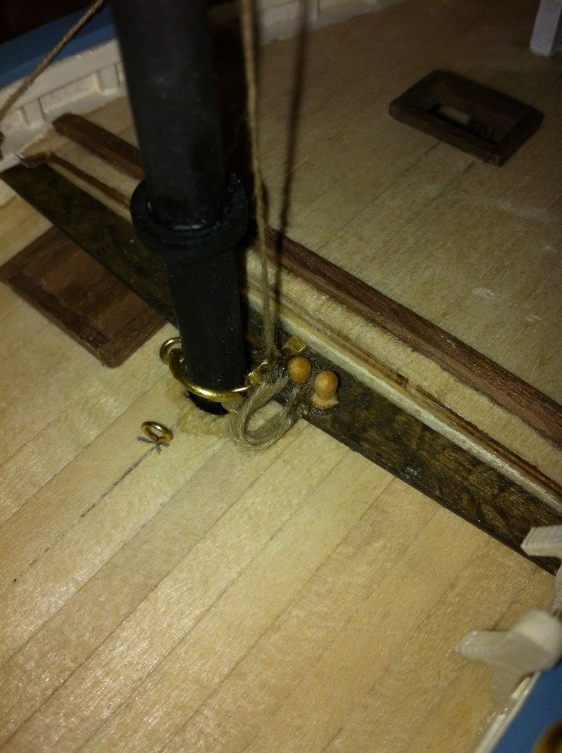

Pour la fixation du foc sur le beaupré j'ai fait comme sur le plan mais je n'ai pas fixé à la colle n'étant pas sûre.
Par contre mon beaupré est fixé donc je ne suis pas sûre de pouvoir rajouter une pièce dessus. Sinon sur le plan comme sur la photo, le cordage qui part de l'extrémité du foc passe dans l'anneau puis dans l'oeillet par l'arrière puis vers le bas par un oeillet fixé sur la fausse quille et remonte par un trou percé dans le renfort du plat bord.
C'est ce que j'ai vu sur le plan, mais ce n'est peu être pas la réalité ?
Maintenant pour la driss de foc, j'ai plusieurs possibilités au vu de ce que m'a fait faire le plan de montage :(j'espère qu'on verra mieux sur cette photo)
- œillets fixés sur la jugulaire du mât de chaque côté du mat,
- œillets dans le plancher devant le mât
- 2 petits trous dans la jugulaire (ou j'ai fixé provisoirement la corde)
@smoogler, si je comprends bien, d'après ta photo, mon mât correspond à la figure 75.
Si j'ai bien compris tout ce que tu m'as dis (je connais pas très bien le langage marin) je dois mettre la driss (la corde qui longe le mât ?) sur un palan (un genre de poulie comme j'ai fait en haut du mât ?) et le palan fixé au mât ? C'est ca ?
Par contre, l'écoute, c'est quoi ?
Car c'est peu être ca qui doit être accroché dans les oeillets de chaque côté du mât....
Mon cerveau fume Very Happy

Message par smoogler le Lun 25 Fév 2013 - 20:04
Rebonsoir milles excuses nous aurions du nous obliger a un peut plus d'explication mais je suis tellement habitué a parler en marin que j'en ai oublié que tu ne comprenais pas tout c'est pareil pour moi avec les mots que tu emploies aussi .Je ne comprends pas ce que tu entend par jugulaire .Normalement ton écoute passe par les deux poulies comme dans le dessin 19a la poulie du haut s'atache au piton que tu as sur ton mât et doit descendre sur un taquet que tu dois fixée en bas de ton mât pas a des pitons écoute les forumeurs car ton plan c'est de la daube. C'est très facile de faire deux taquets que tu vas fixés au pied de ton mât en y faisant un petit trou de chaque côtés Je dois te laisser après diner je reviens vers toi pour te mettre plus d'explications si tu le souhaites

La drisse, c'est effectivement le cordage qui longe le mat, et qui permet de hisser (faire monter) une voile.
L'écoute, c'est le cordage qui permet de "border" la voile. sur la grand voile, il y a une seule écoute, très souvent sur un palan double s'il s'agit d'un bateau assez grand, sur un foc, une trinquette, ou toute autre voile d'avant, l'écoute est en double, une pour chaque côté du bateau.
J'essaie de te trouver un schéma de gréement avec des légendes pour t'expliquer tout ça.

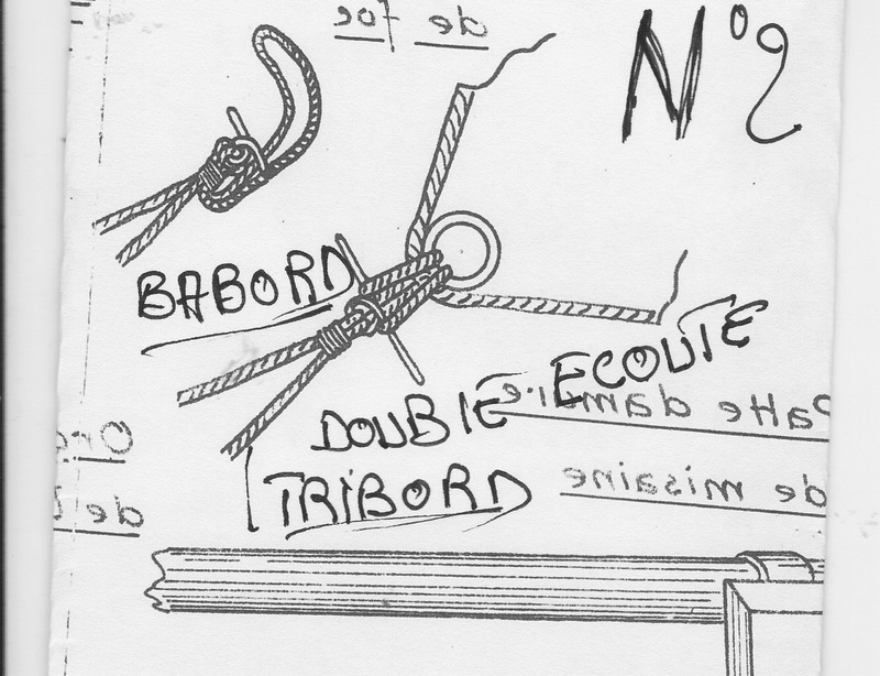

Bonsoir de nouveau je bosse comme un dingue pour essayer de trouver quelques chose qui te permettrais de repèrer tous les nom des cordages et leur emplacements je viens de trouver dans un MRB spécial construction par l'image du SEA BIRD de Mr J.C.Chazarin
Deux dessins qui vont peut être de pouvoir placer plus facilement une écoute, une amûre, une drisse .Ton morceau que tu as en trop devait être la fourche de ta corne de grand voile le numéro 5 sur le premier dessin qui normalement devait se trouver au bout de ta corne de grand voile ont dit corne ,gui,vergue pour la pièce 8 qui se trouve en haut de ta grand voile
Toutes les pièces de l'installation d'une grand voile ou d'un foc sont mentionnées sur ces croquis agrandi une photocopie et tu vas apprendre tout ce que tu as besoin de savoir pour gréer " bon retour " ou plus tard " marie jeanne " Si tu as besoin d'autres explications n'ésite pas j'arriverais toujour a trouver le moyen de te dépanner tu sais faire un premier model seule eh bien châpeau à toi bonne nuit smoogler

Bonsoir cornic je pense qu'avec tout çà notre amies devrait arriver a finir sans trop de problèmes sont bateaux çà aura été dur mais c'est vrai qu'un premier bateau quel plaisir de lui voir finir elle sera plus motivée pour un deusième quelle coincidence pour les noms des bateaux bonne nuit a tous smoogler

Effectivement Smoogler, avec tous ces documents, je pense qu'elle va pouvoir s'en sortir.

Message par kanak le Sam 2 Mar 2013 - 23:00
J'ai une histoire à vous raconter:
Une petite fille perdue devant son bateau en bois demandait comment son phoque écoutait.
Il y avait en effet 2 trous là qui ne semblait remplir aucune fonction.
C'est alors que le lapin blanc passa par là et remarqua que les dits trous s’appelaient "cabillots".
Il s'écria:
- "Mais ce sont des trous pour cabillots !!"
Il montra alors à la petite fille les fameux "cabillots" tout droit sortit du fin fond de la boite du kit.
C'est ainsi que la petite fille put accrocher son foc !
Morale: je suis tellement débutante que je n'avais pas compris que j'avais 2 pièces qui me servait à accrocher mes focs...
Et... il est bon d'avoir quelqu'un qui s'y connait près de soi Smile
