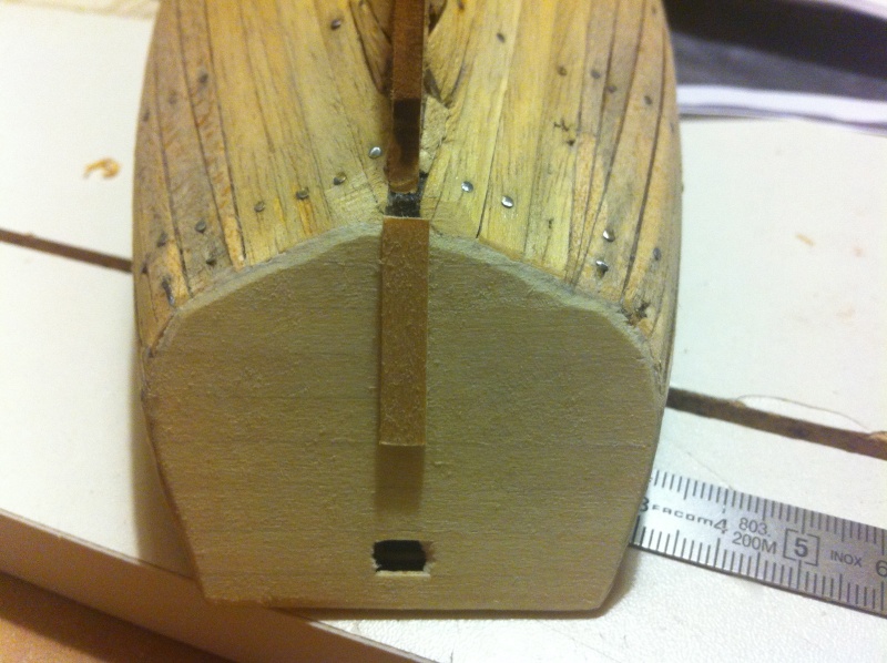

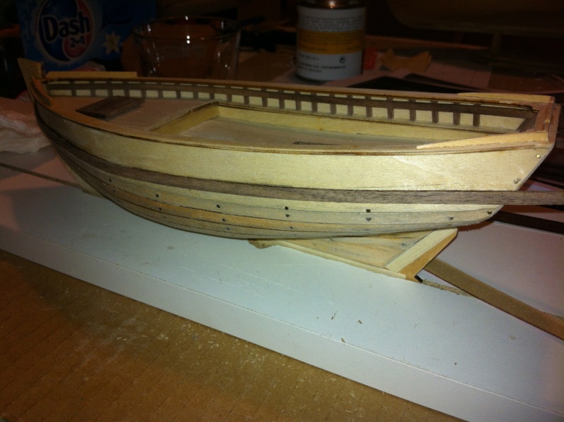

Bonjour à tous !
Voici quelques photos supplémentaires !
J'ai mis des baguettes de plancher sur le tablier pour ajuster avec les virures de la coque et je suis assez contente de mon initiative !
Les lignes de flottaison:
Les renforts de proue (pas encore poncés)
Les renforts de poupe:
Et enfin, des baguettes de plancher aussi le long de la fausse quille pour ajuster:

Message par flyfred le Sam 26 Jan 2013 - 13:19
Alors je pense que tu devrais la mastiquer pour l'uniformiser plus et boucher les trous qu'il peut y avoir

Message par smoogler le Sam 26 Jan 2013 - 13:43
Bonjour si je peut me permettre d'intervenir tu devrais passer de la pate a bois sur toute ta coque ce qui vat te permettre de faire un sérieux ponçage qui vat rattraper tous les petits défauts sans diminuer l'épaisseure de ta coque et après tu passeras une autre couche d'enduit ordinaire poncer plusieurs fois ( je sais c'est pas forcément ce que nous préférons faire) mais c'est la seule façon d'avoir une coque parfaite car après tous ces ponçages tu auras une coque magnifique à peindre .Et la peinture se fera sans aucun problèmes A bientôt smoogler

Bonjour Kanak,
je te conseille fortement d'enlever tous les clous que tu as enfoncé dans la coque.
Car lorsque tu vas commencer a poncer ,ton papier de verre va se déchirer sur les clous.
Pas de panique !avec un peu de patience et une bonne pince a bec ,tu devrais y arriver.Ensuite tu procédes a un premier ponçage de dégrossissement.(donc sans enduit).
Lorsque tu as finis ce 1er ponçage ,tu constate qu'il ya quelques imperfections sur la coque.
Bon à la limite c'est normal ,surtout pour une premiére coque.
C'est là qu'intervient l'enduit.
J'utilises pour ma part un enduit classique de lissage (genre Toupret).tu mets quelques noix sur la coque et tu lisses avec ton doigt.
Séchage comme préconisé par le fabricant et ensuite Ponçage.au grain moyen d'abord puis fin pour terminer.
Si tu constates qu'il ya encore des petits défaut re enduit et reponçage.
Lorsque tu es satisfaite du résultat :mise en peinture.

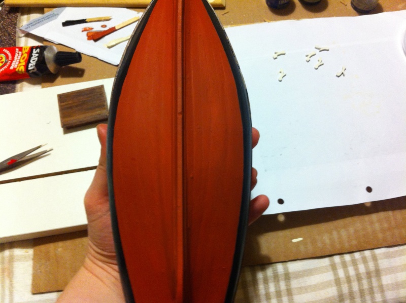

Message par kanak le Mer 30 Jan 2013 - 18:48
Impossible d'enlever les clous, certaines virures n'ont pas été collées. De plus, presque tous les couples se sont fendus donc si j'avais touché encore aux clous, autant dire que mon bateau se serait retrouvé en kit, encore !
J'ai utilisé de l'enduit et du ponçage, au final, c'est pas trop mal.
J'ai commencé la peinture. Et les retouches sont en cours

Message par smoogler le Mer 30 Jan 2013 - 19:53
Bonsoir il faut voir d'autres photos sous d'autres angles car il me semble que la ligne de flotaison est un peut juste faut voir de plusieurs côté .Je trouves que tu as l'air de l'avoir bien rattrappé avec l'enduit il vat avoir de la gueule ce petit bateau bonsoir A+

Message par michael Gloaguen le Mer 30 Jan 2013 - 20:42
Trés bon tout ça Kanak.
Maintenant il faut savoir que ce sont des bateaux de travail et que les coque lisses comme des miroirs ne reflétent en aucune maniére la réalité.
bon début toujours ,malgré c'est vrai comme le dis Smoogler la ligne de flottaison qui parait à Dreuz (de travers)
