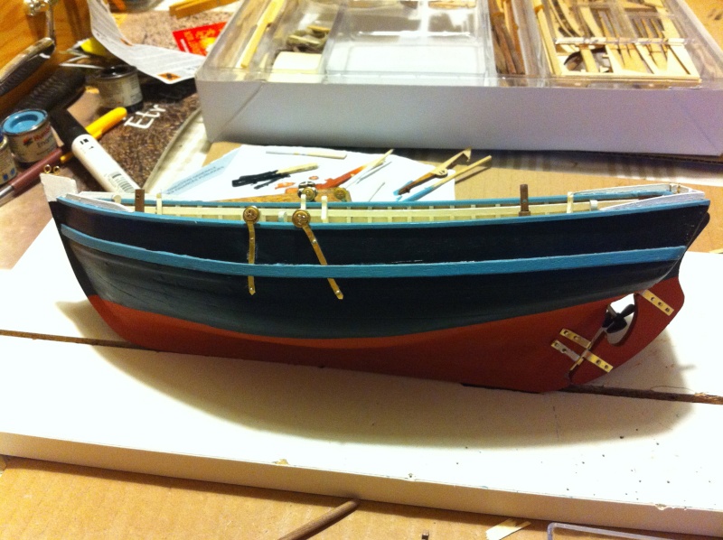

Ca vallait la peine d'attendre en effet Very Happy
Par contre j'ai pas d'idée sur la peinture. Pour ma part je les foncerais juste

Je ne suis pas sur que la peinture sur les ferrures de gouvernail soit une bonne idée...... Il serait bon de demander à Smoogler !!!
Sinon, beau travail !!!

Merci beaucoup !
J'avais déjà peint les oeillets pour faire un essai et j'ai bien aimé.
Du coup, en repeignant ma coque, j'ai bavé sur les ferrures sans y faire très attention dans ce but là...
A voir !

Sinon un "jus" avec du noir mat dilué donnera un effet d'oxydation.
Personnellement je le garderai couleur cuivre

Si je peu me permettre de mettre mon grain de sel avant sur tout ce que je fabrique en laiton ou en cuivre j'utilisais du brûnisseur à métaux de chez les frères Nordins mai vu le prix de ce brûnisseur de métaux je ne mets plus rien seulement un passage au papier abrasif le plus fin possible pour enlever le vernis éventuel et croyez moi en 4 à 6 mois la patine se fait toute seule . Peut être que c'est plus rapide parceque nous sommes au bord de la mer mais de toute façon la patine se fera bonne journée a vous smoogler

tout a fait d'accord avec smoogler.
maintenant le laiton neuf ,ce n'est pas désagréable à l'oeil.
et avec le temps il prendra une belle patine.

Les petits détails du jour:
Pose des moques: avec un anneau autour et une pièce de laiton imbriquée dans l'anneau. En manipulant trop fortement à la pince pour fermer les anneaux, j'ai écrasé 2 moques. Même en essayant de leur redonner un peu de vigueur, ça se voit malheureusement. Pas le choix, j'ai pile le nombre dans le kit !
L'hélice pour laquelle j'ai eu un mal de chien à rentrer !
Et les œillets sur la poupe
Messages : 253

Ton hélice n'est pas dans l'axe du canot.il faut qu'elle soit plus ou moins parallèle a la ligne de flottaison.
Plutôt comme cela.

Merci Michael !
il faut refaire, snif... Sad

Bonsoir pas d'accord avec toi michael peut être que le moteur est dans le placard!!! difficile de remettre dans l'axe que tu indique il vat falloir agrandir la cage d'hélice et on ne peut pas taper dans la coque.Elle est largement assez grande dans le safran dommage que tu n'as pas demandé au début car je t'aurais conseillé de ne pas le motoriser car les premiers coquilliers de la rade de Brest ne marchait qu'a la voile . Ton bateau vat être statique fais lui une petite hélice bipale ont y prèteras pas attention une fois ton modèle fini. Il serait préférable que tu refasse tes caps de moutons tu as bien une perceuse sous la main et pour faire tes petits trous dedans il y a des perceuse a main qui coutent 3 francs 6 sous bonne soirée a tous smoogler

Effectivement l'axe n'est pas tout à fait juste :
Par contre, je confirme, mon bateau a une hélice et donc un moteur, il est des années 50 je crois.
Pour les moques, il faut que je réfléchisse car je ne vais pas avoir assez de laiton. A voir plus tard donc quand j'aurai utilisé tout ce qu'il me faut.
Merci de vos conseils, je suis le plan pour l'instant, mais pour les cordages et les voiles, je n'ai que la photo sur la boite affraid

Message par Recognizer le Jeu 7 Fév 2013 - 19:29
Le problème vient sans doute de l'arbre d'hélice fourni ( trop gros pour passer dans la fausse quille sans faire un raccord cracra )
Une bonne solution serait d'utiliser une tige de cuivre plus fine pour fixer l'hélice un poil plus bas et de mettre un tout petit coup de Dremel pour agrandir la cage d'hélice vers le bas
C'est vrai que si on regarde la photo du plan de Kanak de plus près on se rend compte que le fabriquant du kit a placé l'hélice à la va-vite Sad (sûrement le même gars qui a dessiné le cordage de ma Cancalaise Very Happy )

pas trop d'accord avec toi Smoogler ,l'angle de l'axe que j'indique a Kanak est plus que probable.
Si elle conserve l'angle actuel ,a part soulager le cul elle n'iras nul part.
J'en cotoie tous les jours et je suis a peu prés sur de mon coup.
Regarde la 1ere photo ,on voit bien que l'axe est totalement fantaisiste.

Bonjour michael t'emballe pas j'etais entièrement d'accord avec toi pour la disposition de l'axe de l'arbre que tu lui indiquait on a jamais vu un arbre d'hélice monter dans un placard je blaguais bien entendu.L'arbre est toujours dans l'axe de la flottaison puisque les moteurs sont sous les planchers bonne journée et A+

Message par michael Gloaguen le Ven 8 Fév 2013 - 16:48
oui, Razz ,Autant pour moi,je me disais aussi ,de la part d'un vieux briscard comme Smoogler ,je trouvais bizarre qu'il ne trouve pas ça correct. drunken
Du coup le doute s'est insinué et je suis parti cet aprés midi sur le port de Kérity.
Donc voici quelque photos pour toi Kanak.

Michael, merci pour ces photos, cela m'a bien aidé. Effectivement mon hélice n'allait vraiment pas.
Je l'ai donc refaite (ca devrait être correct maintenant ?):
