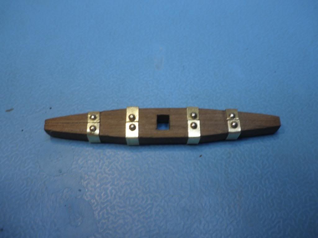

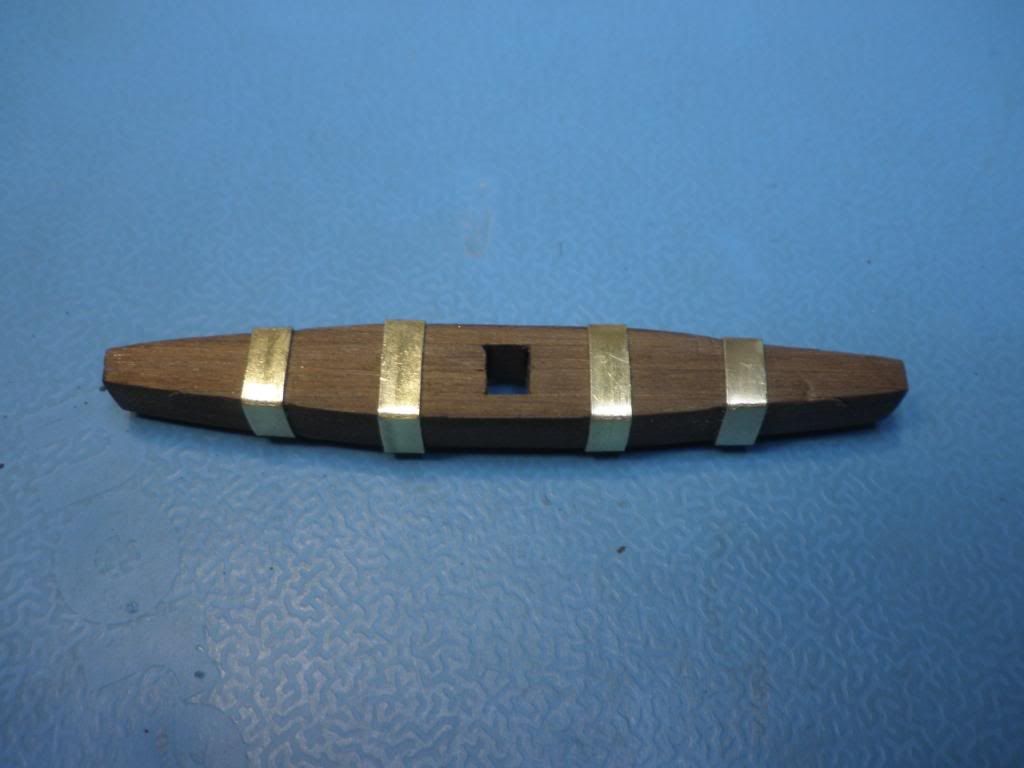

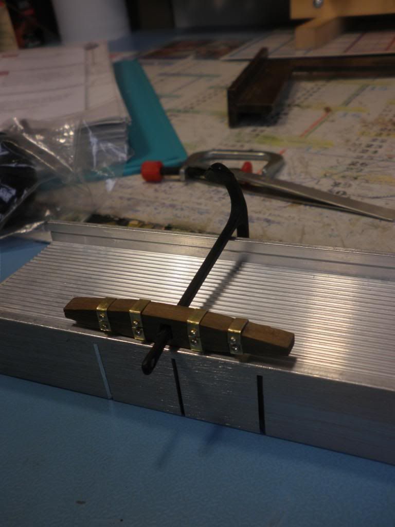

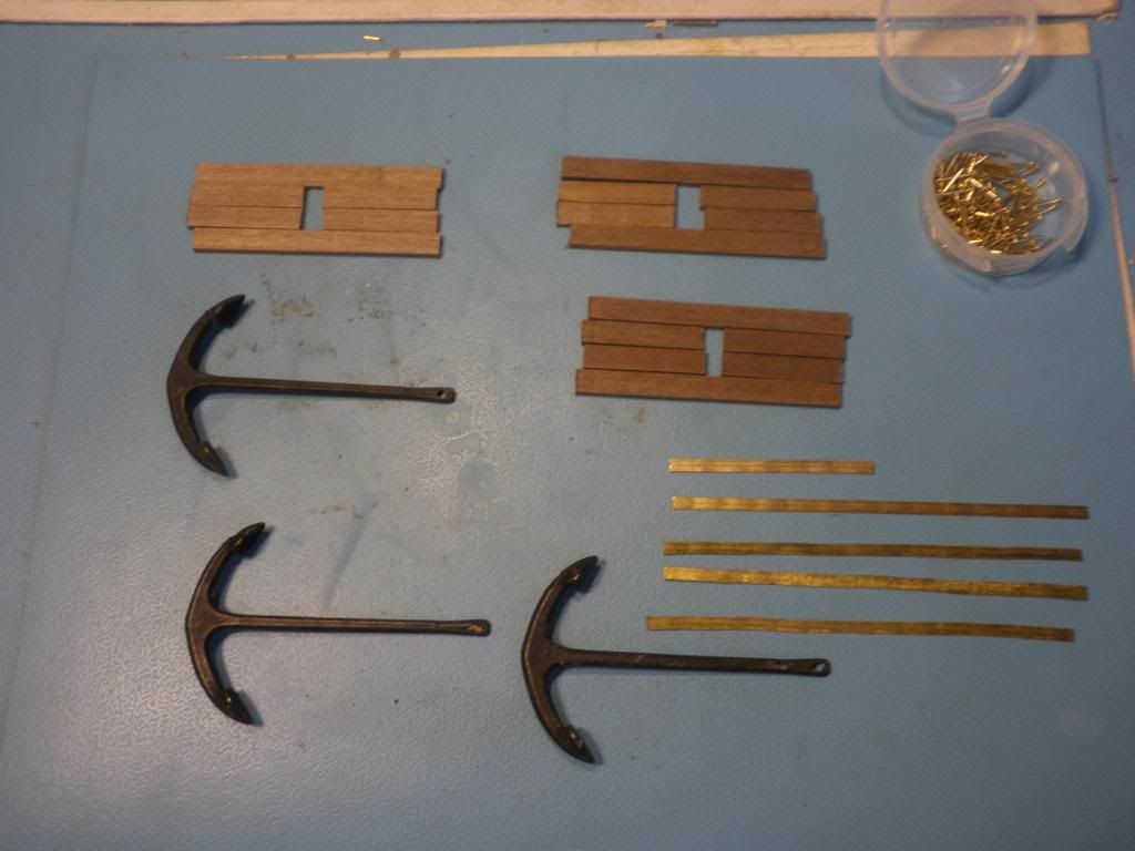

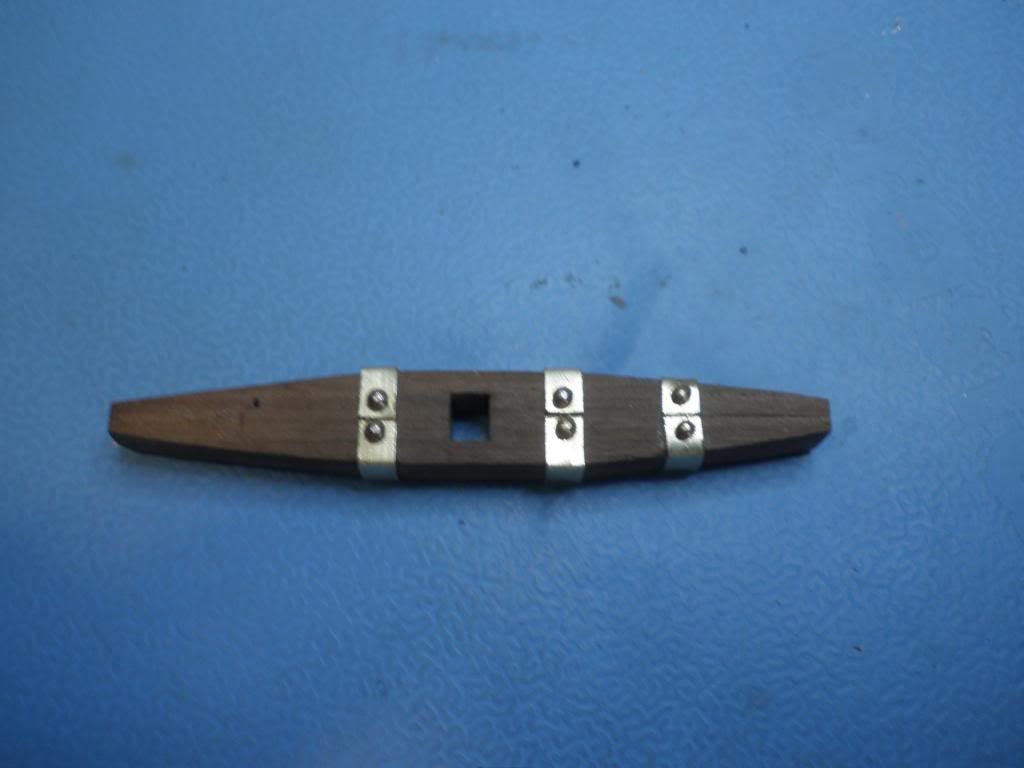

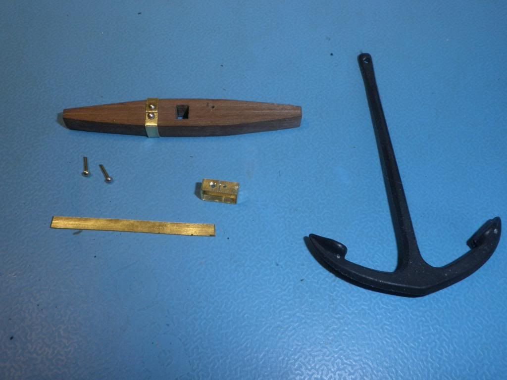

Aujourd'hui je me consacre aux ancres tongue
Pas facile a mettre en forme le cerclage en laiton.

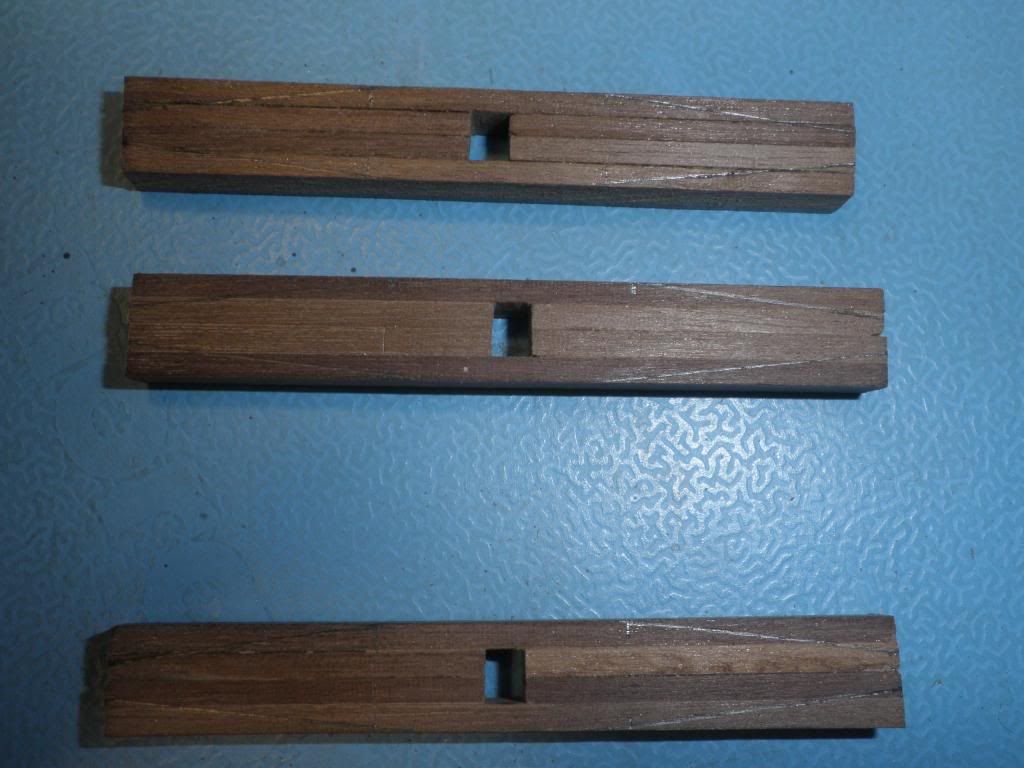

Décpoupe de 2 bouts de 65 mm et 4 bouts de 30 mm dans une baguette de noyer africain 2x6 . on colle tout cela et on met en forme suivant les instructions du pasapas et ensuite on met en place les cerclages en laiton.
Une chose a signaler  pour ceux qui vont faire ce kit :
Il faut un peu diminuer la distance de 3 mm que donne le pasaspas car la l'ancre nage dans le jas faut que je trouve une astuce . Faites un essai avant de coller et cercler :face:heureusement j'en ai fait qu'une sur 4 cheers
Au fait si je passe du fond dur ou bouche pore sur du laiton ca va pas créer une réaction au moins ?
Re: SOLEIL ROYAL au 1/70e
Message par Michel Saunier le Lun 11 Fév 2013 - 17:16
Pas que je sache, cela se conduit comme un vernis en fait, mais décape ton laiton avant pour une meilleure adhérence, un p'tit coup de paille de fer 000.

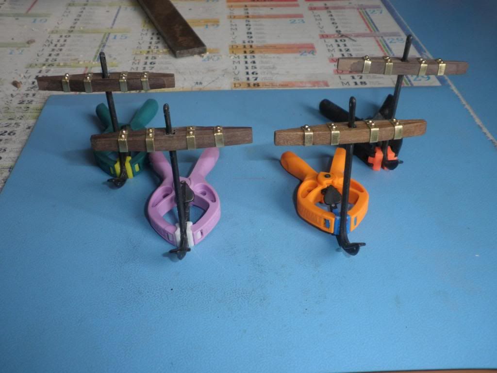

En principe mon poirier arrive ce jour tongue donc en attendant j'ai fini les 3 autres ancres cheers
Manque plus que le coup de paille de fer 000 , le reprise de peinture noire et le fond dur .
Voilou, je vais voir si je peux faire d'autres montages en attendant study

Les ferrures qui renforcent le jas sont forgées et enfoncées à force. Il n'y a pas de clous. Les clous sont sur le jas pour solidariser les deux pièces qui le constituent.
Perso, je couperais les têtes de clous qui sont disproportionnées et je retournerais le jas pour que la jonction de la ferrure ne se voit pas, ce qui ferait plus beau.
Ton sunny mérite le mieux.
Je rappelle avoir mis des scans de la forme des ancres françaises et anglaises dans "Navires français et anglais, comparaison" pour que vous évitiez de vous planter. Very Happy Tu peux ranger tes lunettes de soleil, tu n'en n'auras pas besoin dans la cale. Twisted Evil

Message par Jean-Marc 83 le Jeu 14 Fév 2013 - 12:18
Oui Maitre je connais le chemin de la cale Rolling Eyes.
Mais je viens de passer le fond dur et les bandes de laiton pour les cerclages ya n'a plus Evil or Very Mad

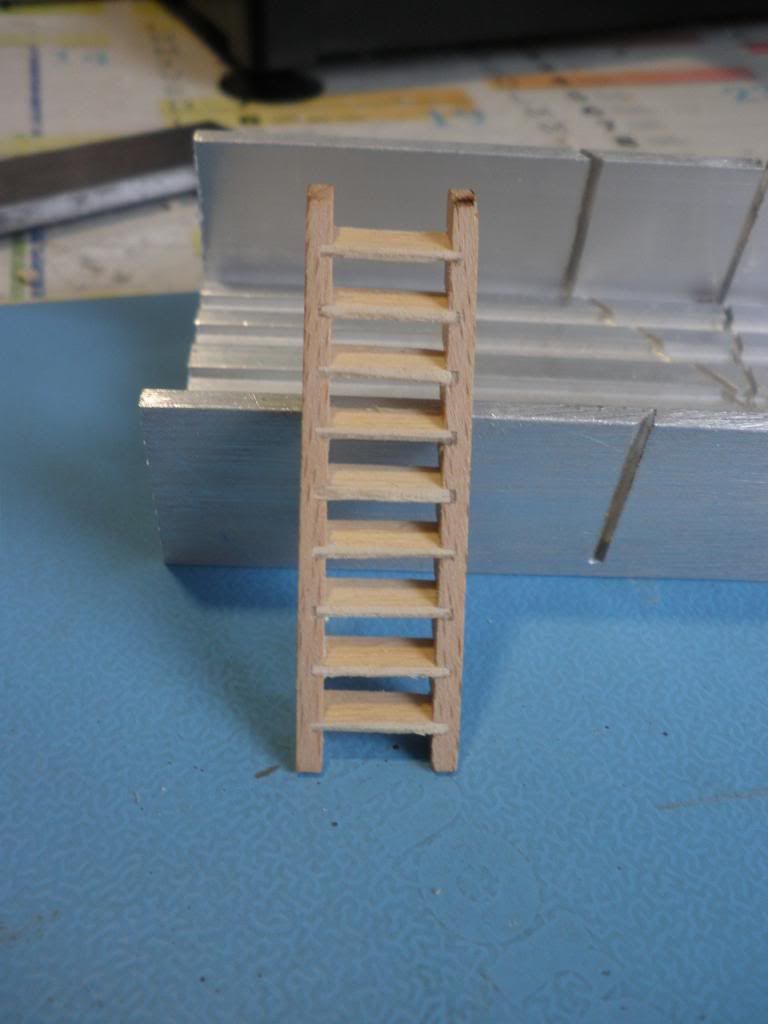

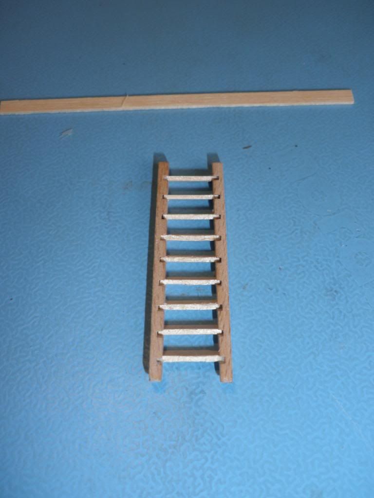

Allez un autre montage avant l'apéro drunken

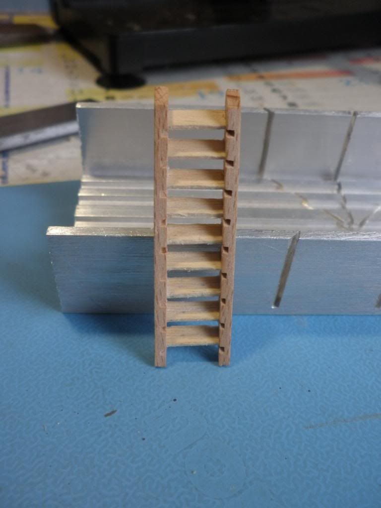

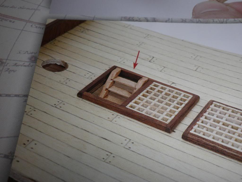

Une vue du pasapas pour l'échelle tongue

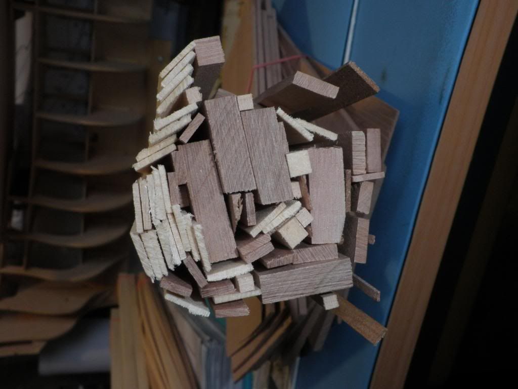

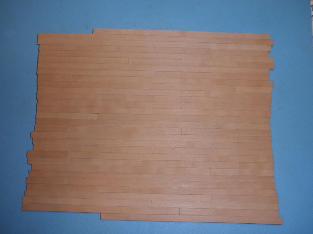

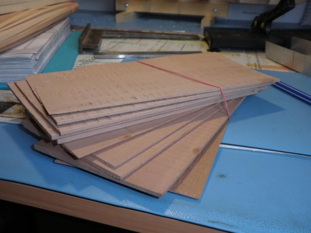

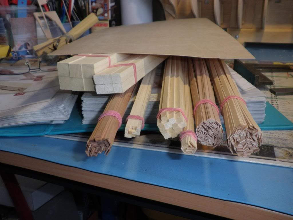

Ca y est mon bois est arrivé cheerscheers. je vais pouvoir m'attaquer aux ponts tongue
La commande initiale avec déjà du rab sur les quantités Laughing.
Et tout cela c'est en bonus cheers Merci M.KOENIG

Whaooo ! Tu pourras nous mettre les références de ton fournisseur Question
Message par Alain Degny le Jeu 14 Fév 2013 - 22:07
Ca, il ne mégotte jamais, M. Kœnig. No
Pour Marc: Arkowood France, dont nous parlons souvent ici. Very Happy

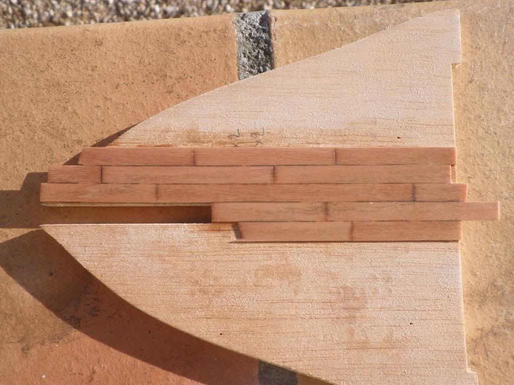

En faisant pas attention au cloutage cette couleur vous la trouvez comment .
Je suis prés a commander des baguettes de poirier 0.5x5x500 chez ARKOWOOD mais je me demande si la teinte un peu rosée du poirier va bien ressortir pour un pont et surtout une fois vernis ? Je n'ai jamais utilisé du poirier encore Embarassed

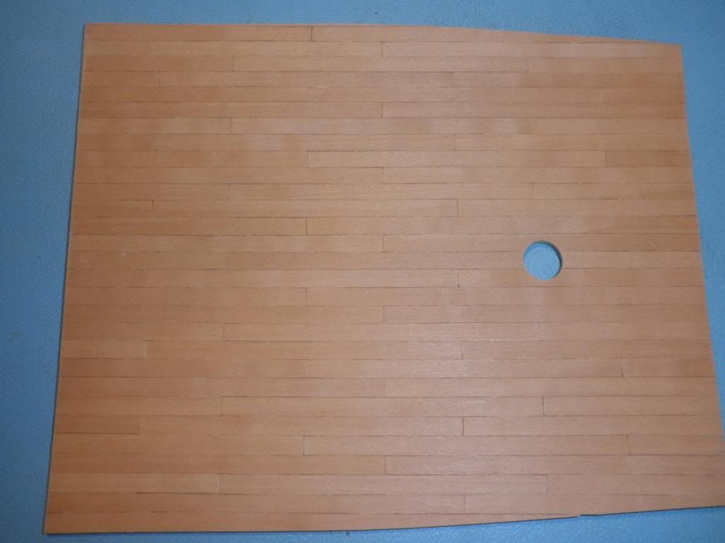

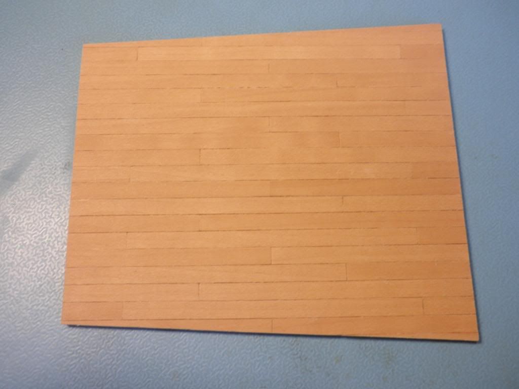

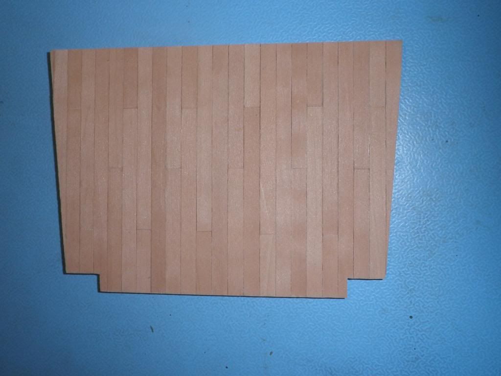

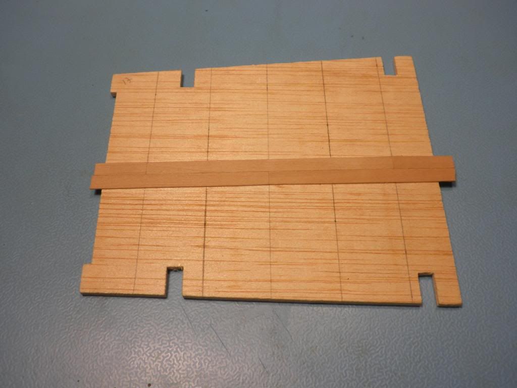

Voilou le premier des 8 ponts a latter tongue
Manque le calfatage et la finition.
Message par Invité le Ven 15 Fév 2013 - 21:01
Beau boulot Jean Marc cheers , mais comment comptes-tu simuler le calfatage à ce stade ? scratch
Message par michael Gloaguen le Ven 15 Fév 2013 - 21:10
peut etre avec un porte mine et une pointe trés trés fine ,en repassant sur les jonctions.
trés joli le poirier Bravo jean-marc.

Même question que Will scratch
Beau boulot, comme quoi avec du vrai bois d'arbre... Very Happy

Alors le poirier???
Incomparable, n'est il pas??? Very Happy

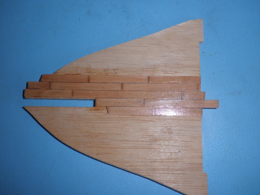

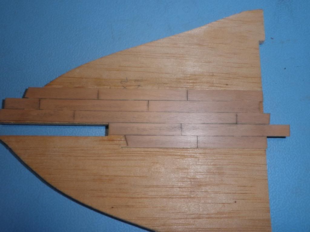

Bon j'ai fait un essai de calftage et une couche de fond dur
avec la couche de fond dur juste passé
au même moment mais a la lumière naturelle
La après séchage et une passe a la laine de fer 000
Je suis assez mitigé sur le résultat scratch
Message par michael Gloaguen le Sam 16 Fév 2013 - 14:07
tu as noirci les cans de tes virures jean marc?
Messages : 4486
Message par Jean-Marc 83 le Mar 19 Fév 2013 - 13:24
michael Gloaguen a écrit:tu as noirci les cans de tes virures jean marc?
Non je le fais aprés What a Face

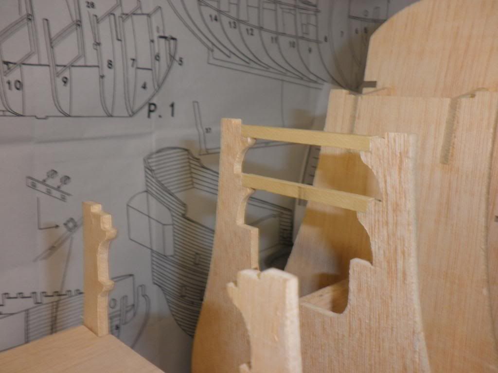

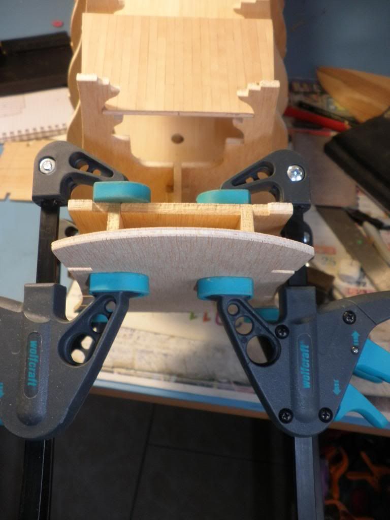

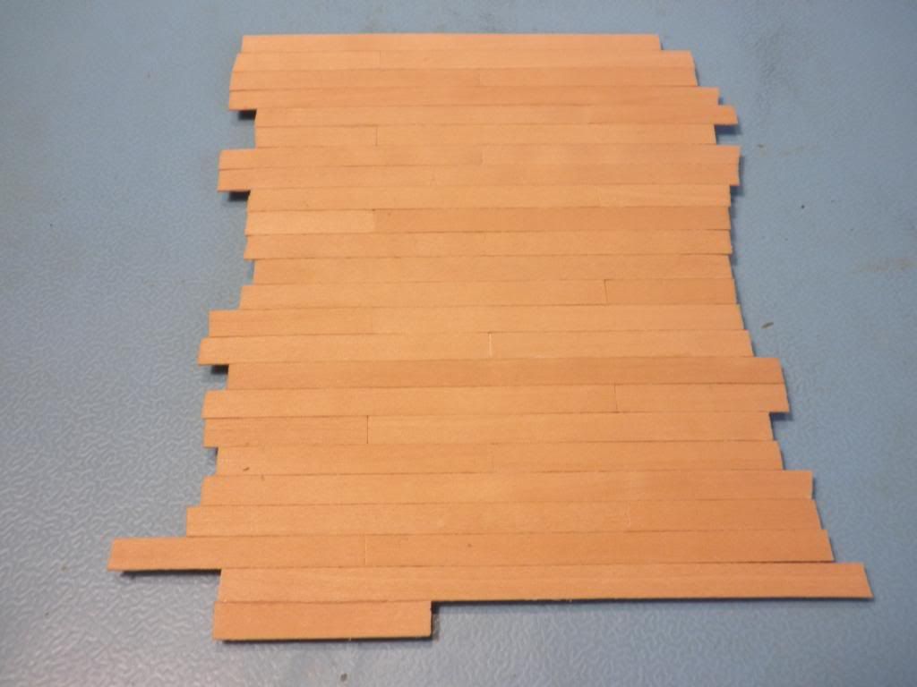

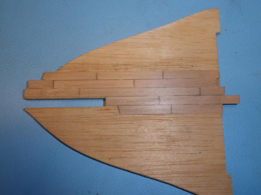

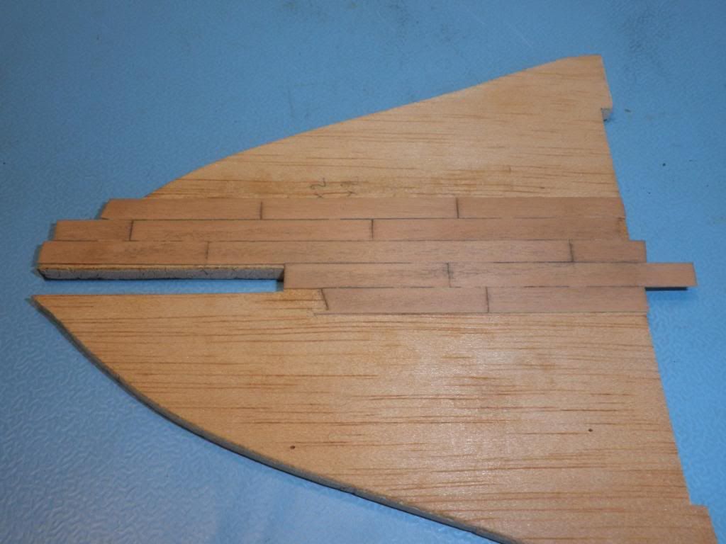

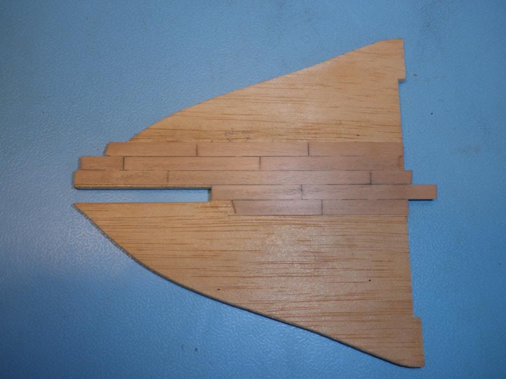

Une petite suite toujours avec le lattage des ponts Rolling Eyes
Lattage du pont de la petite dunette
Lattage du pont de la grande dunette
Préparation du lattage du gaillard arrière .
Montage du tableau
Montage du paire de baux
Bon je m'attaque au pont du gaillard arrière cyclops
