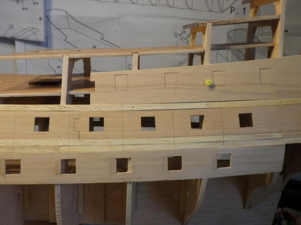

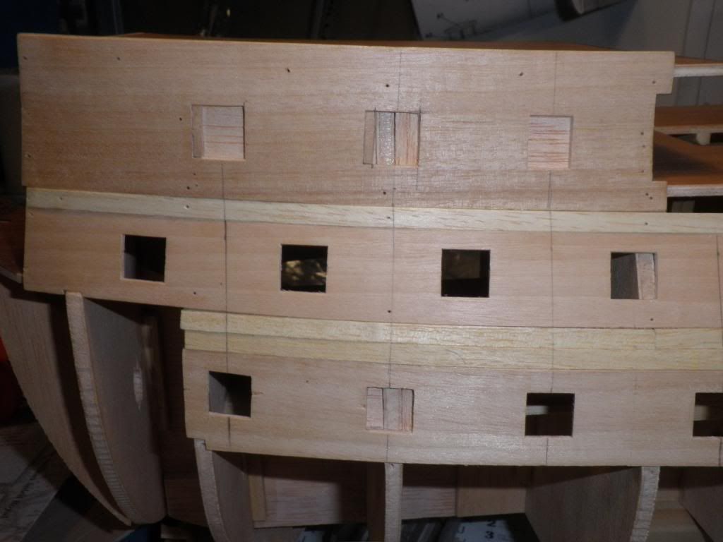

Décalage des sabords de la première batterie babord .j'ai monté a blanc les murailles suivantes sur la poupe et ca a l'air d'aller

Message par † Michel Saunier Sam 9 Mar 2013 - 20:50
Des sabords sont bouchés par les couples. Faudra corriger ça à la fraise et au scalpel.

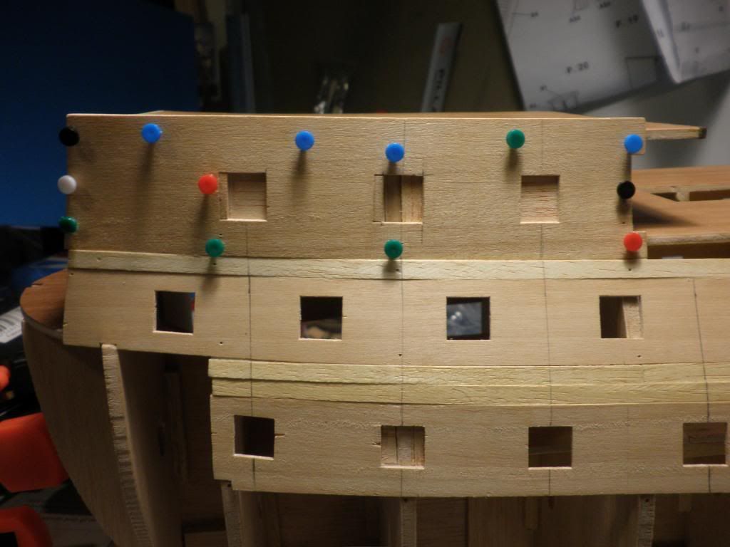

Message par Jean-Marc 83 Dim 10 Mar 2013 - 9:44
Bonjour Michel
C'est des sabords aveugle donc canons a piquer Embarassed
Des photos du montage la muraille de proue avec les alignements des sabords faits

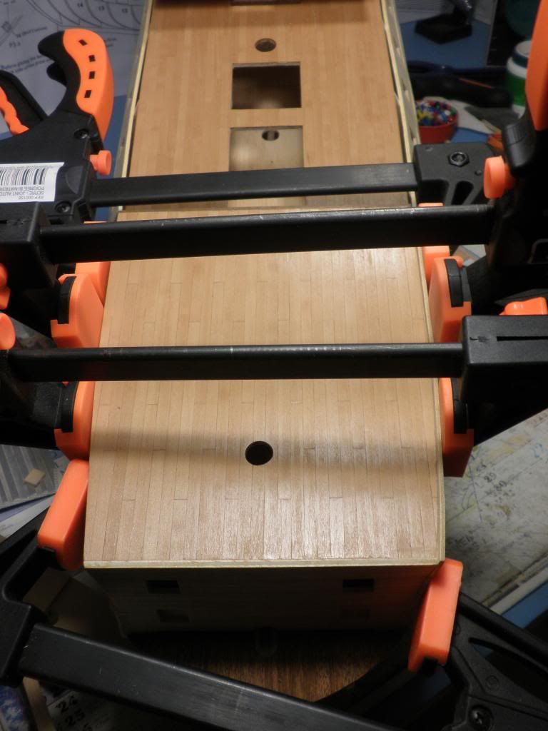

On sort la grosse artillerie pour faire tenir cela affraid
SOLEIL ROYAL  au 1/70e  - Page 9 P3091474_zpsb171b6d8
SOLEIL ROYAL  au 1/70e  - Page 9 P3091475_zpse21e12e4
SOLEIL ROYAL  au 1/70e  - Page 9 P3091476_zpsc8a25bd5
Et voilou

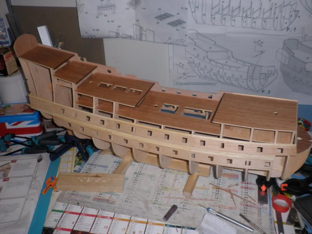

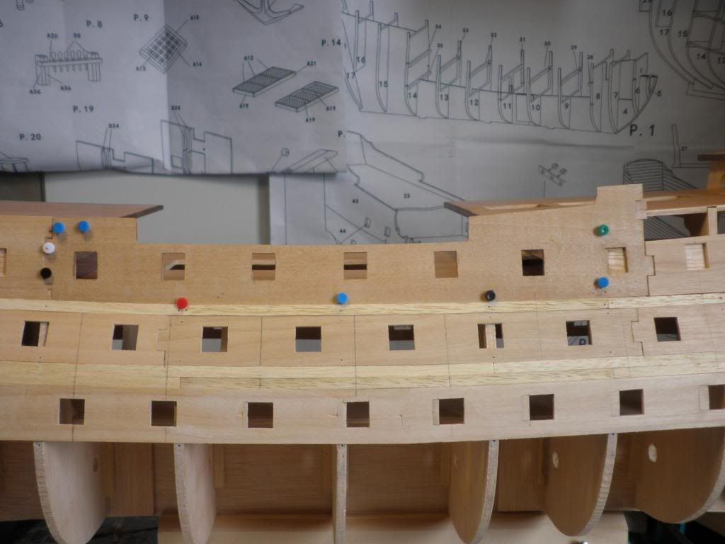

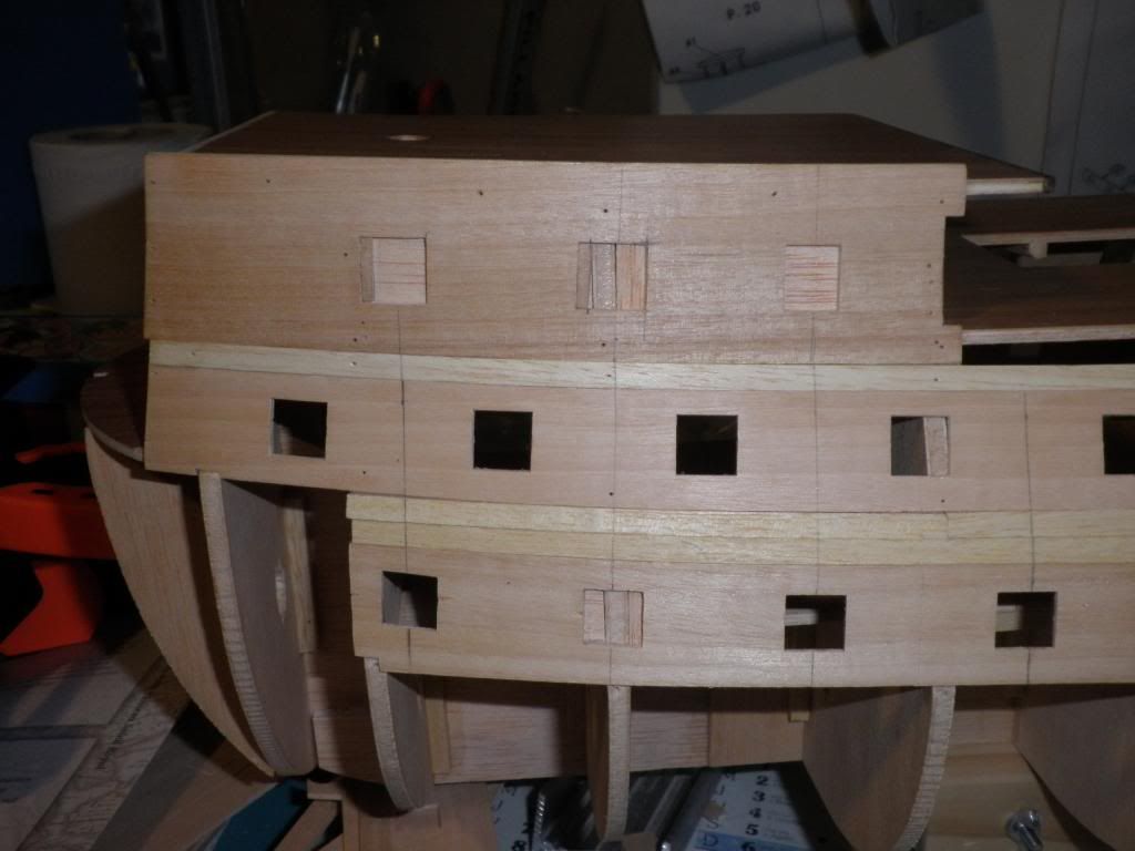

Message par Jean-Marc 83 Mar 12 Mar 2013 - 19:29

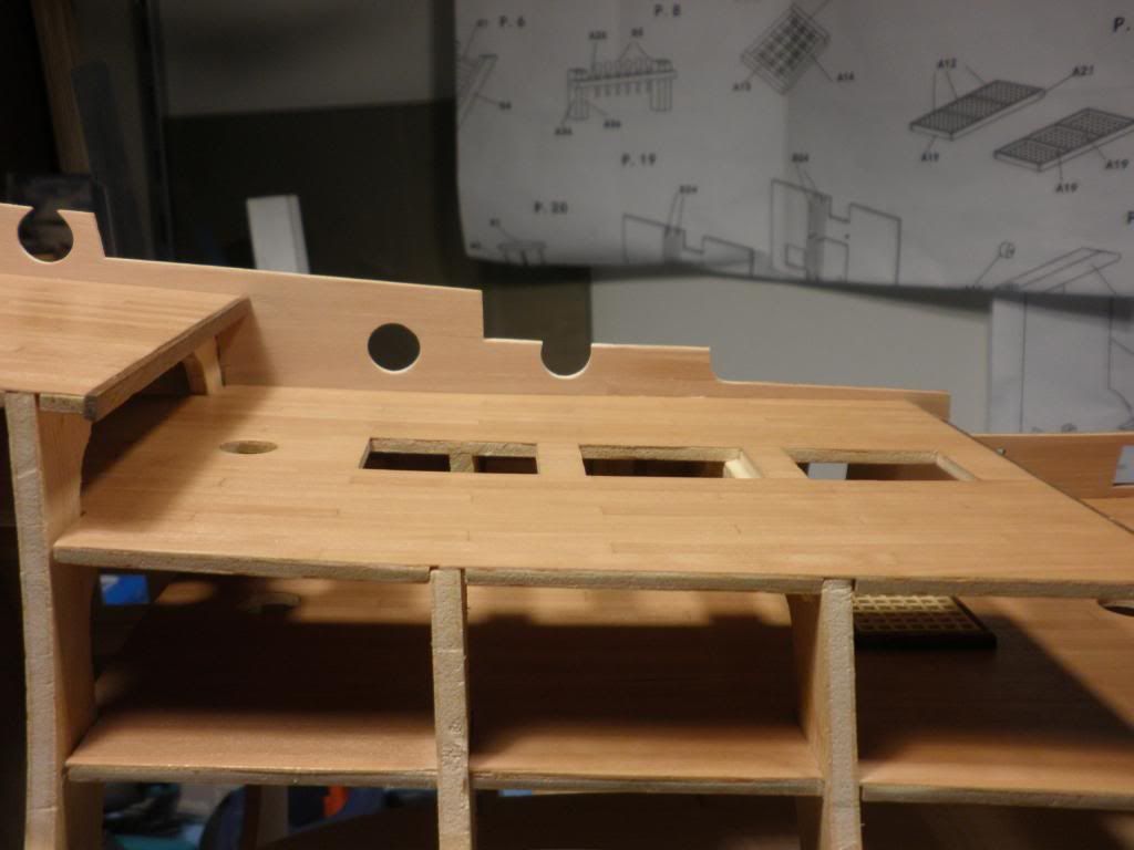

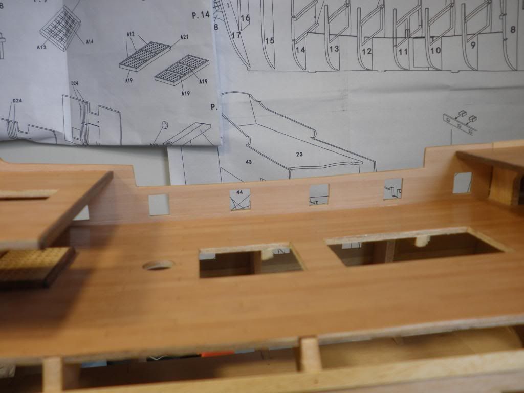

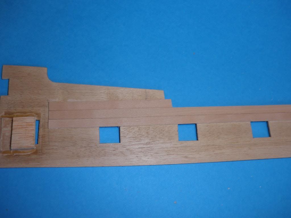

Un peu de news du SR :
Les modifs de l'alignement des sabords sont finies a babord
Autres modifs les murailles auraient du être simplement vernis a l'intérieur What a Face hors de question de laisser cela et vu qu'il me restait du poirier j'ai latté les murailles avant de les monter.
Manque plus qu'a les passer au fond dur cheers
SOLEIL ROYAL  au 1/70e  - Page 9 P3111477_zps9246effb
début de lattage
SOLEIL ROYAL  au 1/70e  - Page 9 P3121478_zps17473138
SOLEIL ROYAL  au 1/70e  - Page 9 P3121479_zpsa2d40c8e
SOLEIL ROYAL  au 1/70e  - Page 9 P3121480_zps316f690d
SOLEIL ROYAL  au 1/70e  - Page 9 P3121481_zpse9715b70
SOLEIL ROYAL  au 1/70e  - Page 9 P3121482_zps0d545343
SOLEIL ROYAL  au 1/70e  - Page 9 P3121483_zps4bf3e06f
SOLEIL ROYAL  au 1/70e  - Page 9 P3121484_zpsb5722a53
SOLEIL ROYAL  au 1/70e  - Page 9 P3121485_zps6c3dec19
SOLEIL ROYAL  au 1/70e  - Page 9 P3121486_zps8789b09f
Voilou Laughing je vais pouvoir passer a tribord.

Message par Jean-Marc 83 Mer 13 Mar 2013 - 9:31
xander898 a écrit:Dis donc t'es bien equipé en serre joint Very Happy
Ca avance vite, ca donne envie, bravo
Oui au fur et a mesure des promos Razz
Quand m'a femme m'a ramené c'est gros serre joint orange je lui ai dit : mais c'est énorme je m'en servirai jamais en modélisme et puis finalement ca sert bien .
A 3 € pièce cela valait le coup

Message par Marco la frite Mer 13 Mar 2013 - 15:56
voici une photo du SR de Jack Aubrey
le décalage entre les sabords du pont supérieur et les sabords des 2 autres ponts est net
celà est dû au positionnement des affuts sur le pont supérieur (vers la droite)
de même décalage dans l'autre sens concernant les sabords du pont inférieur (vers la gauche)

Message par Jean-Marc 83 Mer 13 Mar 2013 - 16:27
Merci pour la photo ca me rassure pour le chateau Laughing pour l'instant je n'ai réaligné que les sabords inf et ceux de proue
C'est dommage de voir ce défaut sur cette coque car le travail est superbe tongue
