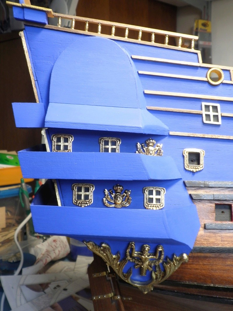

Jean-Marc 83 a écrit:Re
Encore des soucis :
Si je veux mettre des baguettes moulurées 3x2 ca ne rentre pas sur la première galerie. En effet la moulure ne tombe pas au niveau de la lisse et cela ne fait vraiment pas top.
Il faudrait passer en 2x2 mais j'ai que du noyer et je n’arrive pas la tarabiscoter. De toute le tarabiscot n'a pas la bonne forme pour du 2x2.
En plus en enlevant le scotch la peinture est venu!! Twisted Evil  On se calme la car la saison du BBQ n'est pas finie Evil or Very Mad.
Au niveau de la seconde et troisième galerie cela doit passer.
En photo c'est mieux
Tiens c'est bizarre, parce moi j'avais plutôt du rab sous la baguette
Je n'ai pas tarabiscoté la même forme que toi mais ça n'a pas de rapport.

Non j'ai abandonné l'idée car j'ai fait un mélange pour le bleu . J'en avait fait en plus pour les retouches mais apparemment la couleur a changé  avec le temps donc faudrait tout repeindre pour avoir la même teinte et maintenant vu que les encadrements sont mis sur les murailles plus possible.

Bon de l'autre a tribord  coté ca passe au niveau des baguettes moulurées. Donc ou la  préceinte est trop haute ou le chat eau est de travers (enfin la galerie) je verrai plut^t la préceinte. Je me tâte a la décoller sans faire un carnage scratch
Bon quelques photos de tribord pour surtout essayer de les mettre droites. geek
Bon cela a l'air de marcher. J'ouvre les photos qui ne sont pas horizontales d'origine avec paint et je les fait pivoter et je les sauvegarde sous un autre nom !! tongue

Message par Alain Degny le Mer 27 Juil 2016 - 18:21
Le problème, Petit Bonhomme Vert, c'est que les fenêtres de bouteilles suivent l'inclinaison du tableau. Sad Et cela, c'est valable quelque soit l'époque.

Message par Jean-Marc 83 le Mer 27 Juil 2016 - 18:52
Alain Degny a écrit:Le problème, Petit Bonhomme Vert, c'est que les fenêtres de bouteilles suivent l'inclinaison du tableau. Sad  Et cela, c'est valable quelque soit l'époque.
Ben pour ce coup la c'est trop tard Crying or Very sad car la super glu va faire des ravages en essayant de décoller. Mais a retenir pour les prochains. Donc encore une méconnaissance d'ALTAYA dans ce domaine.
