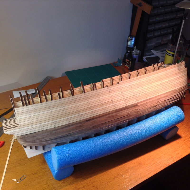

bonjour, je suis un petit nouveau qui construit comme vous ce modèle depuis Janvier de cette année. Je suis un peu moins avancé que vous (coque au même point, sabords non percés).
J´utilise un Ber réalisé avec une frite de piscine achetée dans un magasin de sport. Coupée en 4 morceaux (2 longs, 2 courts) et assemblée avec des piques de brochettes en bois; j´ai ainsi un ber souple qui me permet de travailler coque à l´endroit ou a l´envers sans abimer la coque ni les extrémités des couples. De plus, je peux le régler comme je veux pour mettre la coque de biais si besoin Very Happy
et encore merci pour les infos et photos publiées par vous qui m' ont été déjà très utiles:
jefff

mon ber en mousse
Message par jefff le Lun 2 Déc 2013 - 16:26
Jean Claude, voici une photo de l'avancement de ma maquette sur son ber en mousse
(le nom frite de piscine n'est peut être pas le nom officiel Smile)
Sinon j'ai le même problème que vous sur le tableau arrière
(voir photo de ce nous aurions du faire si j'ai bien compris)
et j'ai aussi ces lattes collées l'une sur l'autre par le fournisseur du Kit pour donner l'épaisseur voulue !!!
à proscrire car elles se décollent.
jefff
Messages : 12
Date d'inscription : 30/11/2013

J’avais précisé : piètres photos. De fait. Pour Alain, voici des clichés plus parlants.
Pour Jefff :
- D’abord superbe ber pour ton Victory. Il doit s’y trouver comme dans un cocon. Et puis la jolie couleur bleue l’invite à prendre la mer …
- … et belle maquette, apparemment réalisée avec beaucoup de soin. Adepte des clous ?
- De quel problème parles-tu ? S’il s’agit de la pose de l’étambot, il me semble que nous suivons ce qui est préconisé par le manuel : pose des virures, puis dégagement de l’espace de façon à introduire et coller l’étambot. Ceci ne me pose pas problème … jusqu’à maintenant. A voir !
- Lattes collées ensemble : OK tu l’as constaté également Jefff. J’ai été stupéfait en le constatant pour la première fois. Décevant !
Pour Marco : grand merci pour ces documents. Ils vont vraiment nous être très utiles, et quant à moi, j’espère très bientôt.

Re: H.M.S. Victory par J-C Steckmeyer
Message par jefff le Mar 3 Déc 2013 - 4:56
Jean Claude,
* d'accord avec toi surprenant les lattes collées surtout quand on voit le prix du Kit.
* non pas de clous, des chevilles : un pré perçage avec un foret de 0.8 et des chevilles taillées en série au cutter dans une latte de 5x1mm de bois plus dur et plus sombre que les virures. La cheville est ensuite enfoncée d'un petit coup de maillet. je l'accorde un peu long à faire Rolling Eyes
* le problème dont je parle est que nous avons coupé les virures trop court à la poupe et qu'il va falloir trouver une astuce pour bien refaire tout celà. La notice d'AL est erronée (merci Marco pour l'idée du gabarit)
jefff
