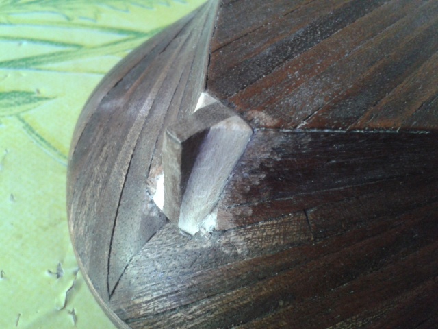

Aller hop, petite avancée sur la coque du REL qui arrive à sa fin.
Comme dit au dessus, j'ai du modifier l'étambot qui ne s'adapter pas à la fausse quille trop large.
...On peaufine.
Mis en forme du gouvernail. Il était selon moi beaucoup trop épais, j'ai donc diminué l'épaisseur.
Pose des charnières et poses sur la coque.
Voilà pour ce qui est de la coque ! Smile Par contre, je doute qu'il n'y aille pas de sauvegardes sur le gouvernail ! scratch Je n'arrive pas à trouver d'infos ou de photos là dessus. Si l'un d'entre vous a la réponse, je suis preneur. bounce

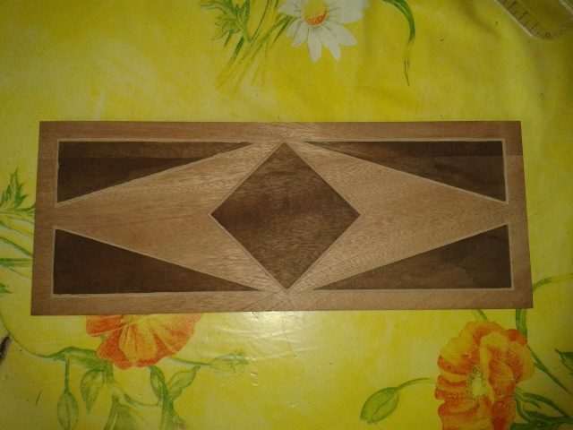

Pour finir, comme la coque arrive à terme, celle ci a besoin de son berceau pour conserver le rendu du travail. Comme d'hab, les BER des kits, laisse vraiment a désirer... Donc comme pour tout mes kits précédents, j'en modifie l'aspect.
Donnez moi votre avis sur celui-ci, n'hésitez par sur les critiques, on est tous là pour partager et s’améliorer ! Wink
Bien entendu, rien n'est finalisé et il y a encore du boulot. J'ai juste creusé les tracés et mis en forme vite fait histoire de vous montrer ou je souhaite en venir.
En attendant la suite, bonne après-midi à vous et à bientôt. Wink

Il est très bien ce socle.

Joli, le BER, mais ne risque t-il pas d'être un peu fragile scratch
Ta coque est splendide cheers
Re: Le Robert E.Lee
Message par Jérôme L.Olivier le Jeu 23 Mai 2013 - 22:08
Merci a vous les amis,
Très bonne question Marc ! Smile Au début je pensait découper de nouveaux panneaux de soutien de manière à faire toucher la flèche (pointe du centre) au sol pour le solidifier. Mais je me suis vite aperçu que la coque du REL ne reposer pas sur le centre des panneaux mais seulement aux deux extrémités sur la branche qui se trouve au-dessus des gros germes.
Théoriquement, aux extrémités, le diamètre d'une branche pourrait supporter une pression de 4 à 5kg avant de commencer à céder, soit environ 15kg de pression sur les 4 coins du BER ! cheers Laughing

D'ailleurs, voici la suite du BER du REL avec une modification du socle.
* Traçage au crayon.
* Découpe au cutter.
* Réalisation du relief et application de deux couches de teinture chêne foncé.
Il y aura ensuite un rajout de lattes sur les rebords pour la finition.
Ensuite un vernis mat sera appliqué sur l’ensemble une fois les deux panneaux de soutien sculpté et fixé.

Du véritable travail de marqueterie, ton socle. cheers
