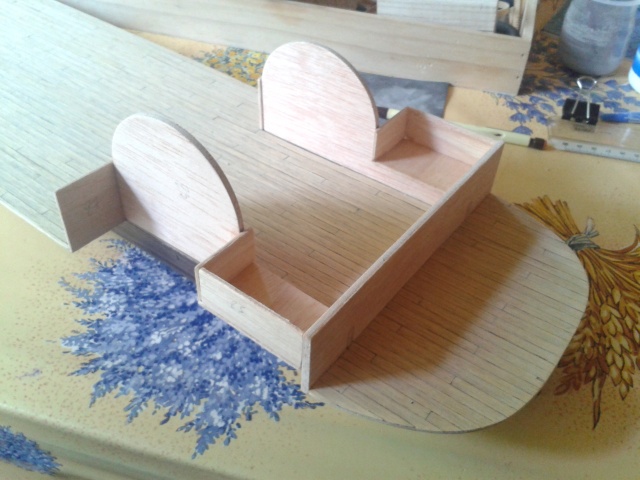

Message par Jérôme L.Olivier le Mer 29 Mai 2013 - 16:00
Suite du pont principal,
* Préparation d'une petite centaine de lame de plancher de 12,50cm.
* Simulation du calfatage au crayon gras.
* Pose du plancher sur le pont. (avec effet gros crado plein de colle).
* Nettoyage du pont (chiffon + eau) pour supprimer les traces de colle sur le plancher.
* 1er ponçage au grain 80 suivi d'un 2éme ponçage appuyé au grain 280.
* Finalisation du plancher avec un 3éme ponçage au grain 600.
J'ai ensuite souhaité utiliser mon huile à bois, mais malheureusement je crois que le pot est trop vieux. L'huile a noirci avec un genre de dépôt et bien entendu est devenue inutilisable. Sans doute un trou d'air qui a passé avec les années ?... Bref,
* Pour finir, un léger coup de laque à cheveux pour faire ressortir le bois. (laque terne premier prix qui rend les cheveux tout dégueu).
En attendant la suite, bonne après-midi à vous et a bientôt ! Wink

Pose des premières cloisons.
La prochaine étape sera le reste des cloisons du pont principal et la création de la chaudière. Wink
