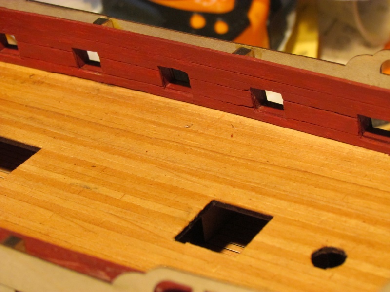

Bonjour.
Voici une première photo. Je pourrai donc mieux vous montrer mes progrès et mes difficultés. Je n'ai par contre pas réussi à envoyer plus d'une photo sur le même post. Est-ce possible de le faire?

Re: La Licorne de Ganesh55.
Message par stf67 le Mer 23 Jan 2013 - 6:20
Le rendu de ton pont est très bon cheers
L'as tu déjà traité?
J'ai été regardé le pas à pas indiqué par Jack, très complet en effet, l'assemblage y est montré dans tous ses détails, semaine après semaine. Par contre juste un petit bémol, c'est le montage tel qu"il est prévu par Hachette study
Tu peux y apporter beaucoup d'améliorations Very Happy

Message par Ganesh55 le Mer 23 Jan 2013 - 17:23
Bonjour à tous. De Ganesh55.
Salut Jack. Merci pour le commentaire. J'avance lentement, car c'est la première fois que je fais une maquette. Pour te répondre, j'habite à St-Nicolas, tout près du pont de Québec.
Salut Stephan. Est-ce de mon pont que tu parles? En tous cas, j'ai réfléchi longtemps avant de commencer. Oui j'ai fait un premier traitement, mais je vais le reprendre lorsque j'aurai terminé le bordage. Je l'ai ciré avec une cire à plancher neutre. Je me suis imaginé qu'à l'époque il devait cirer plutôt que vernir. J'avoue que je n'ai pas vérifié, mais j'aime bien le rendu . Je suis aussi assez content d'avoir pensé à coller les planches du pont, sans les avoir coupées à la longueur suggérée. Je les aie toutes placées côte à côte, puis avec une lame et une règle, j'ai tracé les fentes qui supposent la longueur des planches que j'ai modifiées à 6 cm. Sur la photo jointe, je montre aussi le bordage intérieur, sur lequel j'ai collé et peinturé des lattes qui me restaient du pont. Sur le mur où il y a la porte, j'avais plutôt encavé la surface pour imiter des planches. Je ne sais pas encore lequel est le plus beau. Et Stéfan, pourrais-tu me suggérer quelques améliorations pour améliorer ma maquette et éviter des erreurs?
Message par Alain Degny le Mer 23 Jan 2013 - 19:47
Les ponts n'étaient pas cirés. Ils étaient bruts et lavés et grattés, ce qui leur donnait un aspect blanc grisâtre.
Pour mémoire, les planches faisaient 6 m de long. 6 cm, c'est donc un peu court.
Ca, c'est pour le côté info. study Ce que tu as fait a belle allure. Very Happy
Message par Michel Saunier le Mer 23 Jan 2013 - 20:56
Chef,aime, honoré, etc...etc...
Les ponts étaient grisâtres bicause emploi de l'eau salée pour les laver. Le sel blanchissait le bois.

Message par Invité le Jeu 24 Jan 2013 - 18:19
Ganesh55 a écrit:Bonjour, WD.
Je n'ai probablement pas utilisé le bon terme en disant bordage, car je ne vois pas ce que tu veux dire par poirier et érable. En fait, je me questionne sur les parois intérieures et les murs ou se trouvent portes et fenêtres qui sont peintes en rouge. Sur la photo, j'ai gravé deux lignes sur le mur sous les fenêtres pour simuler des planches avant de le peindre. Sur le coté intérieur; là ou se trouve les ouverture de sabord, j'ai collé des lattes du pont qui me restaient avant de les peindre. Je crois que je préfère le rendu planches larges plutôt que celui planches étroites. Mais peut-être que je ferais mieux de tout remettre comme ça devait être? Qu'en penses-tu?
Ne touche à rien , c'est très bien comme cela.
Ci-jointe une image de la frégate Hermione .
Comme le dit Alain le pont n'était pas ciré , à forciori celui ci particulièrement soumis aux caprices de la mer et des éléments. Il était lavé et briqué régulièrement mais présentait l'aspect d'un bois corrodé par le sel marin ( aspect visible sur la photo jointe )
