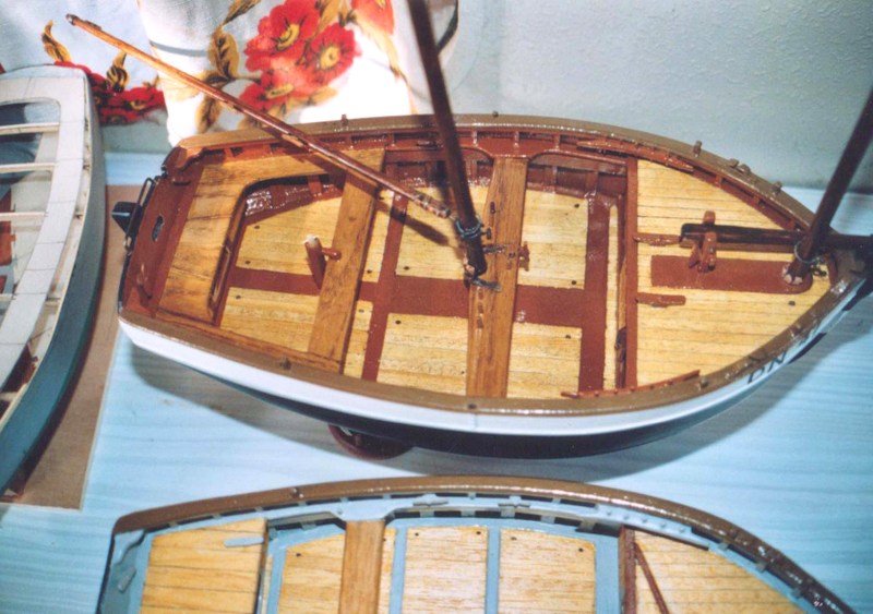

Réalisation du model
Le model est construit au 1/20 sur plans de Mr Lebot.Réalisé en bordées sur membrures provisoires Et remplacées par des vraies une fois la coque construite car c'est un bateau creux donc tout l'intérieur est apparent.Le nom du bateau est " frotte bernicles ".Il a été reconstruit grace à une association dans le cadre du concours du Chasse-Marée 100 bateaux pour 1992. C'est le seul qui exsiste actuellement sur la côte d'Emeraude.

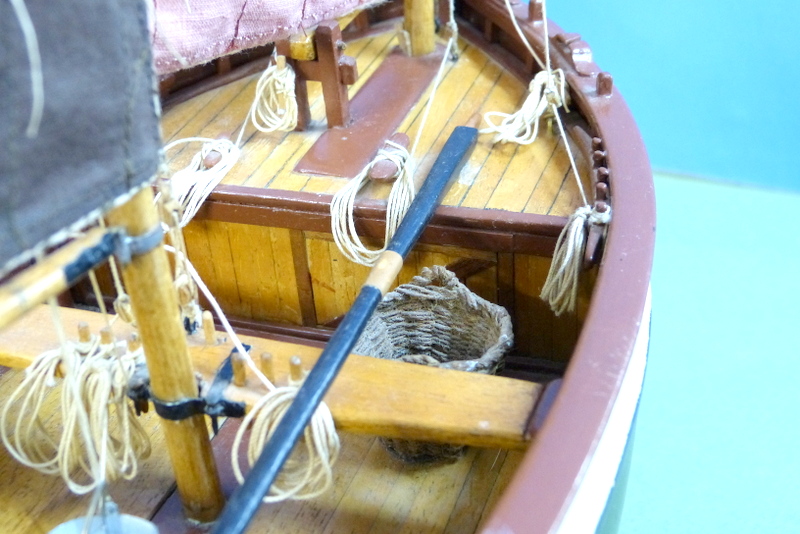

Partie centrale du canot on y vois le grand mât donc le pied est posé sur une carlingue sous le plancher (où l'ont mettait un louis d'or porte bonheur ) et qui est fixé en appuis du banc central par un collier métallique ouvrant

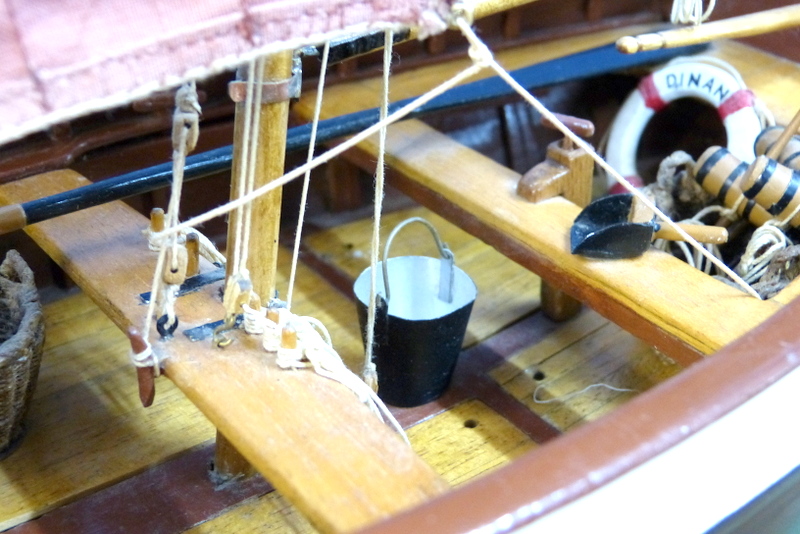

Sur cette photo l'ont peut voir le banc de pompe et sa pompe, qui déverse l'eau des fonds dans une gouttière et l'évacue par des trous dans le bordé. On peut aussi voir un sceau en alu fabriqué avec des feuilles offset d'imprimerie (récup) et une manne en osier trèssée avec du fin osier et du fil servant a ces dames pour faire les napperons au crochet, ensuite passés au brou de noix et raidie à la colle à bois diluée a l'eau
Sur cette photoont vois plus clairement la fixation du mât par son collier métal au banc central et nous voyons aussi les portes d'accès au placard sou le pontage avant

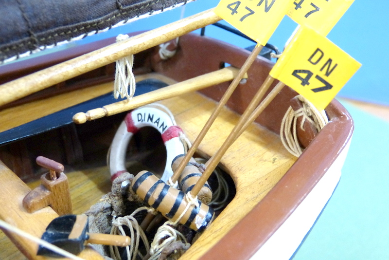

L'arrière encore là ont peut voir les bouées pavillons servant a identifier et repérer les casiers ou les palangres quand elles sont filées a la mer

De nouveau ces bouées sur l'arrière ,la bouée couronne et sur le banc de pompe une écoppe qui servait a finir de vider la cale
