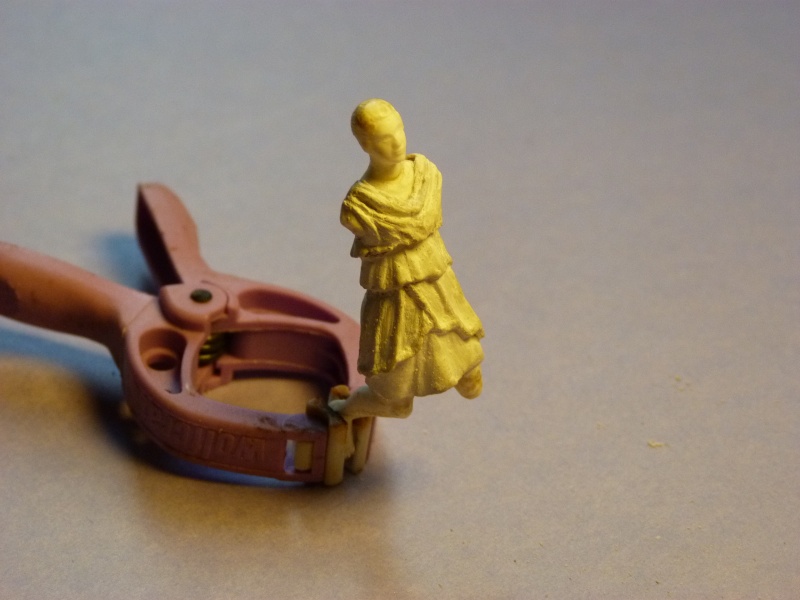

Message par Alain Degny le Jeu 16 Aoû 2012 - 20:12
A condition que les figurines ne soient pas disproportionnées à l'échelle.
Historex propose deux nus académiques, homme et femme. Ils sont fournis avec une grappe de bras en différentes positions.
Tête et tronc me convenant, je n'ai retravaillé la figurine qu'à partir des hanches, pour que les jambes puissent encadrer le taille-mer.
J'ai reconstitué l'entre-jambes en utilisant des déchets de grappe de moulage fondus dans l'acétone.
Une fois le corps terminé, reste à l'habiller en mastic époxy. Passons sur le fait que la tunique portée comme robe est une tenue d'esclave, indigne de Minerve. affraid Ce doit être la version hollywoodienne dans Hercule contre les Trois Mousquetaires. clown
Les semelles de sandales et leurs lanières, la ceinture seront en étain.
Pour le casque et le glaive, retour à Historex. Casque de cavalerie lourde russe, 1er Empire; briquet de sapeur revus et corrigés. Very Happy

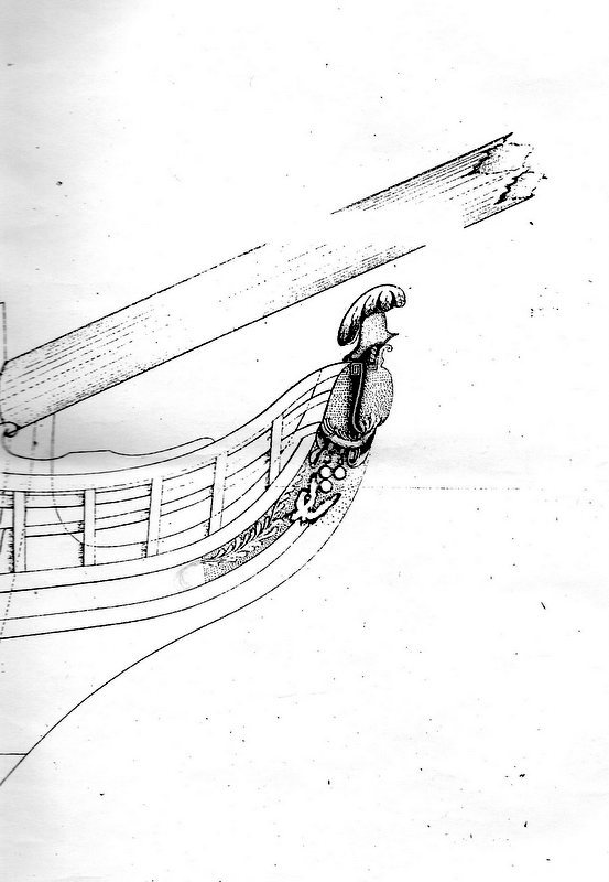

Je me suis basé sur le plan de John Marshall de 1798, acheté à prix d'or au NMM Greenwich,affraid et sur un certain nombre de bouquins anglais sur les frégates de cette période.
Les photos n'ont aucune valeur historique, puisque la Surprise du film, c'est la Rose relookée pour l'occasion.
Quant à la figure de proue, c'est du pipeau. clown La Rose portait un lion rugissant; la Surprise, l'écusson que voici.
HMS Surprise au 1/48e - kit-bashing - Page 5 Img69310
Déjà, il n'est pas jobard. Mais, en plus, je n'ai aucune idée de ce qu'il pouvait y avoir sur la face. Armoiries anglaises, autre chose...?
Pour l'instant, je n'ai pas pris de décision. Ou je fais l'Athena Nikè (je rappelle que nikè veut dire victoire en grec et n'a rien à voir avec la vie sexuelle d'Athéna/Minerve. study ) base Historex ou je fais l'écusson et lui, je le ferai en buis. N'ayant pas d'expérience de la sulpture, la Minerve est trop compliquée.

Surprisette avance.
Je suis parti de ceci:
HMS Surprise au 1/48e - kit-bashing - Page 5 P1030031
Un nu académique Historex pour en arriver à cela, après de nombreux essayages, car Surprisette est une cliente exigente.
HMS Surprise au 1/48e - kit-bashing - Page 5 P1030032
HMS Surprise au 1/48e - kit-bashing - Page 5 P1030033
HMS Surprise au 1/48e - kit-bashing - Page 5 P1030034
J'ai beau lui avoir dit que ce n'est pas très féminin, elle insiste pour avoir un casque. Elle a choisi ce modèle.
HMS Surprise au 1/48e - kit-bashing - Page 5 Athena10
Et la coupe de cheveux qui va avec. Very Happy
Bah, j'ai beau dire, elle est chouette mon Athéna (plaisanterie mythologique). Embarassed
Messages : 17662
HMS Surprise au 1/48e - kit-bashing - Page 5 Empty Re: HMS Surprise au 1/48e - kit-bashing
Message par stf67 le Ven 7 Sep 2012 - 6:01
Athéna est toujours chouette Wink
Et là en l’occurrence ta réalisation l'est également...comment as tu retravaillé la position du corps? En chauffant?
Et la toge, du milliput?

quelle est la couleur exact de cette figure de proue sur cette surprise ???
