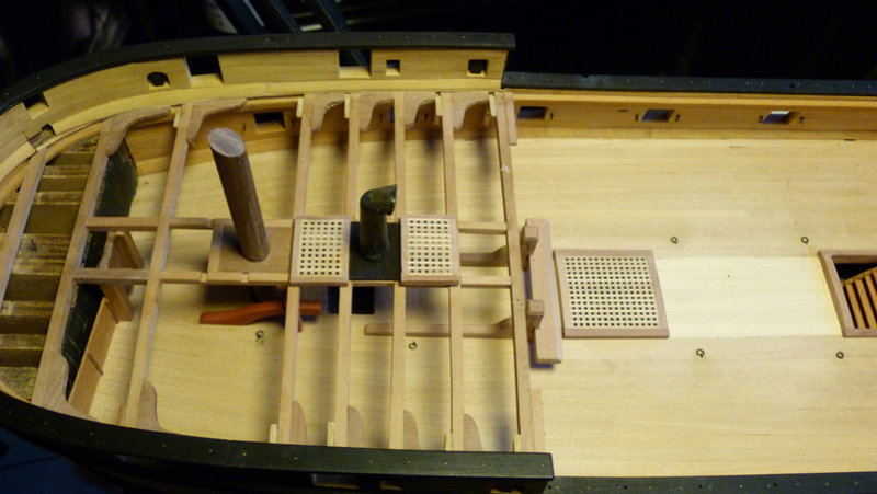

Message par Alain Degny le Jeu 8 Sep 2016 - 10:34
Le four Brodie me pompe l'air, je suis passé aux caillebotis. Cela donne cela:
Seul le grand panneau du pont de batterie est collé.
