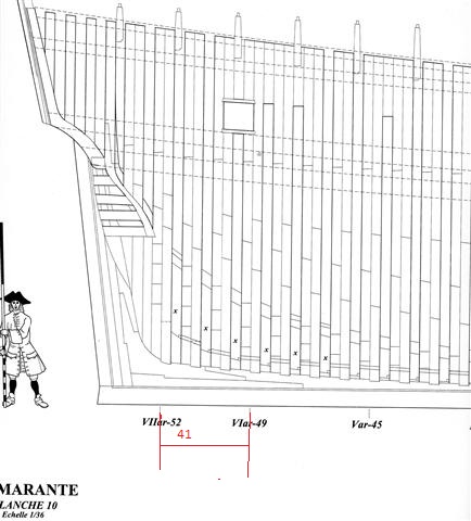

J'ai commencé le nouveau site et sont déjà en difficulté
Je fais la scaletto et j'ai remarqué que les mesures ne correspondent pas sur les tables
dans la pratique, sur ce tableau, la distance de la poupe dernier a ordonné est de 45mm
tandis que sur cette carte est de 41 mm
qui je pense est la mesure exacte
maintenant la logique voudrait me dire de raccourcir la distance de 4 mm, mais je fais bien?

Ce n'est pas grave, il s'agit d'une petite anomalie dans les plans, c'est l'arrête du couple qui à été marquée et non l'axe, d'où les 4.5mm d'écart.
Re: L'AMARANTE corvetta 12 cannoni 1\36 G.DELACROIX
C'est exactement ça, le trait est mal placé il devrait être dans l'axe du couple.

Bonjour et merci
comme je l'avais imaginé, mais il est toujours utile d'avoir une confirmation
