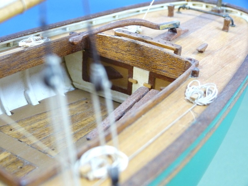

Réalisation du model
Le model a été construit au 1/20 sur plans de Mr LEBOT paru dans son livre " les derniers bateaux des côtes de Bretagne Nord ". Réalisé en bordées sur membrures. Le nom du bateau est" Germaine" classé Monuments Historiques existe toujours il se trouve dans le bassin Vauban a St Malo. Une copie a été reconstruite qui navigue en Rance et s'appelle " Mélusine "

Vue d'ensemble d'un macrotier de St Malo
Le pont du bateau dans toute sa longueur, presqu'un bateau de régates tellement il est beau et pourtant ( monument historique )
Pontage avant, emplanture du mât , bôme a rouleau, et rateliers avec ses cabillauds en avant de l'hiloire les anneaux servant a fixer les cannes à maquereaux de chaque côté comme pour le thon
Très belle étrave élancée et fine tranchante de vitesse il était le plus rapide de son époque ce qui était très important pour faire une meilleure vente du poisson que les concurents
Un cul de poule très affiné, la barre d'écoute de grand voile, la barre franche et devant un ratelier où l'on plantait des tôlets qui servaient a fixer la barre dans une position bien précise .Le pilote automatique de l'époque et très éfficace
Sur cette photo donc le ratelier décrit sur l'autre photo mais aussi les pieces carrées en creux qui servait a poser le plomb de ligne de 500 g à 2 kg parfois tout étant lié à la force du courant fonction des marées, et la partie en bois percée demie ronde collée a l'hiloire servait a enfoncer un tôlet fendu dans le quel on bloquait la ligne le temps de décrocher la prise et de refiler sa ligne
Interieur beaucoup de place très sécurisante par la hauteure, un banc et un placard où l'on ramassait le matériel de pêche et de sécurité et un autre coffre sous le gaillard d'avant pour ramasser bottes et cirés
Le bout dehors prend appui contre l'étrave en passant dans une ferrure et prend appui dans un carré monté sur les deux apôtres, un gros crochet queue de cohon servait a mailler la chaîne de l'ancre au mouillage, l'amûre de foc fixé dans la tête de l'étrave

Pour tes cordages ,qu'utilises tu comme fil ?
est ce que tu les fait avec une machine à commettre?
merci.
michael
Messages : 4626
Re: MACROTIER DE ST MALO TYPE GERMAINE
Message par smoogler le Lun 11 Fév 2013 - 18:30
Bonsoir michael, collègue marin, franchement je ne suis pas encore arrivé au bout du 90 ième model construit a me fabriquer ce métier à commettre que j'ai tant eu envie de construire depuis toujours j'emploie du fil à crocheter les femmes s'en servent pour faire les coiffes où les napperons que nous avons tous dans nos maisons Bretonnes c'est du fil a trois brins il en existe de toutes les grosseurs du 5,10 , 20,30 ect.. il vient de chez DMC se trouve en mercerie, l'on trouve du blanc, du bis , enfin de beaucoup de couleur mais pour éviter qu'il ne peluche ce qui arrive rarement avec une machine de mon invention je prend du blanc que je teinte de la couleur qui me convient généralement pour les vieux grééments c'est avec de la teinte bois a l'alcool vendu chez Mr bricomuch bidons plats couleur noyer en diluant plus ou moins le produit tu obtiens toutes les couleurs que tu veux généralement j'en ai toujours deux chêne moyen et noyer et j'en ai pour un moment .Bonne soirée a toi et a très bientôt Smoogler
