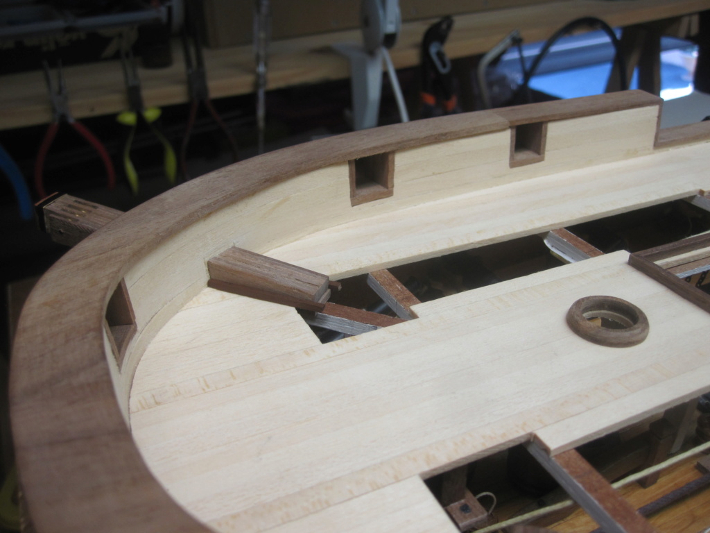

Message par papé le Mer 3 Oct 2018 - 18:34
Bonjour gens de mer
Les avancées ont été nombreuses depuis ma dernière visite
Balustrade haute et basse
Diminution de la hauteur de la cloche pour répondre à vos remarques
Réalisation des « bossoirs » made in Dominique et leur installation
Réalisation des « beaux amovibles » et plein de petits détails de finitions
Toutes ces avancées posent questions bien sur et dans le prochain post je vais vous mettre
à » la question «
En attendant affutez vos yeux d’experts
Le papé

Message par papé le Mer 3 Oct 2018 - 18:39
La suite HMS "Surprise" boite A.L. - Page 16 Img_2138
HMS "Surprise" boite A.L. - Page 16 Img_2139
HMS "Surprise" boite A.L. - Page 16 Img_2713
cette dernière image c'est la difficulté de poser des caronades avec les ouvertures dans le pont ...
vos avis...?
papé
Messages : 275
HMS "Surprise" boite A.L. - Page 16 Empty Re: HMS "Surprise" boite A.L.
Message par Alain Degny le Mer 3 Oct 2018 - 19:34
Les bossoirs. Grosse erreur. Ils ne sont pas fixés sur le plancher mais sur les baux. Pour rectifier visuellement, il faut que tu ajoutes des lames de plancher pour les entourer. On ne verra plus qu'ils reposent dans le vide.
L'artillerie de gaillard. C'est sans doute pour la présentation, mais à cet emplacement, ce sont les canons de chasse.
Les caronades. Voila ce que c'est de ne pas écouter tonton Alain qui explique depuis des mois si ce ne sont des années, que les sabords de caronades sont rectangulaires pour tenir compte que leur affût est plus bas.
D'autre part, il y a différents modes d'amarrage des caronades et en l'occurrence le pivot de l'affût est fixé sur le seuillet, pas sur une base hémisphérique le long du vaigrage.
Ce type de montage était illustré dans la rubrique artillerie, caronades.

Message par papé le Jeu 4 Oct 2018 - 9:33
Ha….
Heureusement que je prends connaissance de vos remarques que ce matin ….
Ma nuit aurait été cauchemardesque ……. Sad
Mais vous avez raison
Pour les caronades c’était pour la photo
Et Alain a répondu
Il me l’avait précisé il y a quelques temps déjà mais mon ignorance, et mon incertitude à enchainer les modifications m’avaient à l’époque retenue ….  Shocked
J’ai voulu effleurer la « cour des grands » et je mesure chaque jour la distance qu’il me reste à faire …..  Sad
Je vais répondre comme Dom …
« Nous allons étudier la faisabilité »
Pour les bossoirs, la partie dans le vide m’a aussi choqué
Et j’ignorais la présence d’un bau
Fermer cette partie du pont c’est également rendre invisible toutes les constructions réalisées suite aux explications et recherches d’Alain ….
Je m’étais accroché à les suivre au plus juste……
Je vais retenir l’idée de Daniel réalisation d’un bau, je pense que c’est la plus petite surface pouvant être ajoutée
Mais une vision maximum des apparaux du pont inférieur reste la priorité.
Pour la lisse trop rectiligne et trop large ….
Erreur de jeunesse (ça me fait un bien fou d’écrire ça)
Au début de la construction j’ignorais que l’épaisseur de la muraille allait engendrer une telle présentation
Nos spécialistes n’en avaient pas encore parlé
Il était trop tard … No
Mais je vais regarder à l’arrondir au mieux
Petite question supplémentaire
Le kit propose une lisse autour du puit central (je ne connais pas le nom technique)
Malgré la modif. des baux amovibles elle peut être réalisée
Dom ne l’a pas faite….
Quid de sa présence … ?
HMS "Surprise" boite A.L. - Page 16 Img_2714
Heureusement que le petit dèj de mon « Capitaine des cuisines » était copieux car je vais en avoir besoin  clown
Bonne journée à vous tous
Le Papé

Ce plat-bord me parait exagérément large, mais avec les brits ?
Messages : 3198
Message par Alain Degny le Jeu 4 Oct 2018 - 20:33
Il l'est, Papé le sait et le regrette, mais si ce n'est la faute à Voltaire, c'est la faute à AL.
Les pavois anglais ne sont pas plus larges que les nôtres, comme tu peux le voir sur la première photo de mon message d'hier à 20h27.
Éventuellement le fond des porte-hamacs est plus large que le plat-bord et déborde sur l'extérieur de la muraille, ce qui est assez courant pour les batayoles anglaises, mais c'est une pièce rapportée.
Échelle 1/1, le plat-bord AL fait 60 cm. C'est un confortable mange-debout sur lequel tu peux poser sans problème ton assiette à pizza grand format.
