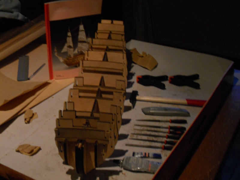

Bonjour Brice,
Bienvenu dans la flotte .....
Premier conseil avant la première tâche à savoir le collage des couples sur la quille : je me suis aperçu tardivement (après la pose des bordés jusqu'à la ligne de flottaison) que la fausse quille était légèrement vrillée. Conséquence, une différence de hauteur entre les côtés bâbord et tribord au niveau du tableau.
Aussi, la première chose à faire est de vérifier que la fausse quille est parfaitement droite et non vrillée. Le plus simple est de la poser sur une plaque de verre et de vérifier qu’elle est parfaitement à plat.
Si c'est le cas, les experts t'expliqueront comment y remédier lors de la pose des couples.
A bientôt,

Voila comme prévu l' ouverture et la découverte du kit:[Vous devez être inscrit et connecté pour voir ce lien]
On peut voir que toutes les pièces sont là , il y a un magnifique guide bien expliquer ainsi que de très beau plan représentant la maquette à l' echelle 1/1 ( sa aide beaucoup pour la coupe des sabord et la mise en place des gréement.
j' ai déjà commencer l' assemblage des couples . comme me la suggerer guido54 , j'ai vérifier que la quille etait parfaitement plane ... est c' est bien le cas
Je vous met un petit etat de mon avancer car quelques couples sont déjà posés ( à noter que la marge d' erreur se situe au millimetre près.
PS; la description annoncait 34 centimètre de large et je n' ai pas l' impression que c'est vraiment le cas.
Merci , et au prochain post ( pose complete des couples , démarage de la pose des ponts ).

N'oublie pas de bien équerrer tes couples lorsque tu les colles sur la quille.
le mieux est de fixer ta quille au chantier à l'aide de petites équerres et ensuite tu poses tes couples.(oupssss c'est fait ! continue comme ça Brice)

Un fort beau jeu de limes
Important le départ, et bien vu la fixation de l'équerre
