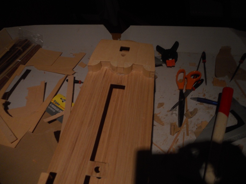

Message par brice 57 le Jeu 21 Fév 2013 - 20:37
Bonjour , aujourd'hui je met la photo du gaillard d' avant qui est desormais fixé:
En ce moment , je fait la pose du galliard d' arrière, comme le disait guido le support du mât d' artimon n' est pas en face du trou du gaillard arrière
Demain, photo de celui-ci.
Désolé pour le joyeux foutoir sur mon plan de travail mais tout va être nettoyer il s' agit des planches dans lesquels sont coupés les pièces).

Message par Guido54 le Jeu 21 Fév 2013 - 22:35
Bonsoir Brice,
Cela avance bien. Very Happy
Juste un petit conseil : je vois des traces de colles à la jonction du pont principal et de la façade arrière du gaillard avant.
J'ai commis l'erreur, comme toi, de badigeonner largement de colle blanche, sans essuyer soigneusement les bavures pensant que cela partirait facilement au ponçage mais ce n'est pas du tout le cas.
Maintenant, j'utilise juste ce qu'il faut de colle et essuie immédiatement toute trace. Tu peux même passer un coup de pinceau mouillée puis tu essuies.
Cela t'évitera des dizaines d'heures de ponçage ! Cool

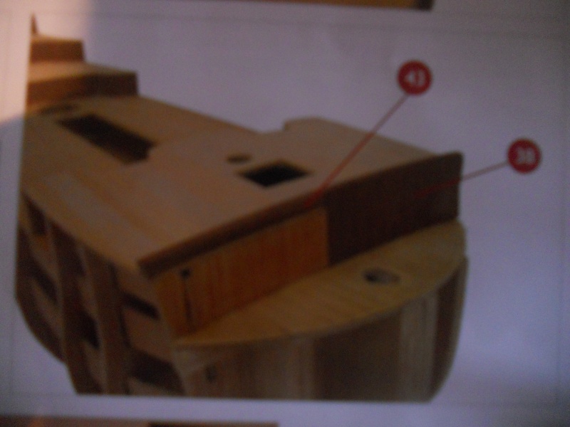

Urgent; pourrait je savair dans quelle paquet est situer cette pièce , la n°43:
En fait ,c 'est la pièce qui surplombe le franteau de coltis.
brice 57
Messages : 76
Date d'inscription : 10/02/2013
Age : 21
Re: HMS Prince III (Constructo)
Message par Guido54 le Sam 23 Fév 2013 - 15:06
Bonjour Brice,
Si tu regardes dans le tableau au dessus du texte, il est indiqué :
- 1ère colonne : A. Il s'agit de l'essence de bois à savoir de l'Ayous (bois rouge).
- 2ème colonne : 4x4x140 mm. Il s'agit des dimensions de la pièce à savoir 4x4 mm de côté et 140 mm de longueur.
- 3ème colonne : un dessin qui représente des baguettes empilées et 600 mm. Cela indique qu'il s'agit de baguettes de 600 mm de longueur
- 4ème colonne : 1. C'est le nombre de baguettes brutes qu'il y a dans le kit. En l'occurrence, il n'y a qu'une seule baguette d'Ayous en 4x4 mm de section. Il faut donc prendre soin de ne pas gaspiller.
Cela étant dit, il y a ce qu'il faut. Je n'ai eu aucun problème de ce côté là.
En résumé, cela signifie que tu dois découper une latte de 140 mm dans la baguette en Ayous de 4x4 mm de section fournie avec le kit. Attention, la longueur est approximative. mesure là sur le vaisseau.
Tu as la liste des bois page 5 du manuel. study
Un conseil, si tu n'as pas de pied à coulisse, achète en un de suite. C'est indispensable pour ne pas se tromper de baguette.
Par exemple, il est facile de confondre des baguettes de 1,5x1,5 mm avec des baguettes de 2x2 mm et si tu te trompes, tu n'auras plus de baguettes de la bonne dimension lorsque tu en auras besoin.
Est-ce clair ?
