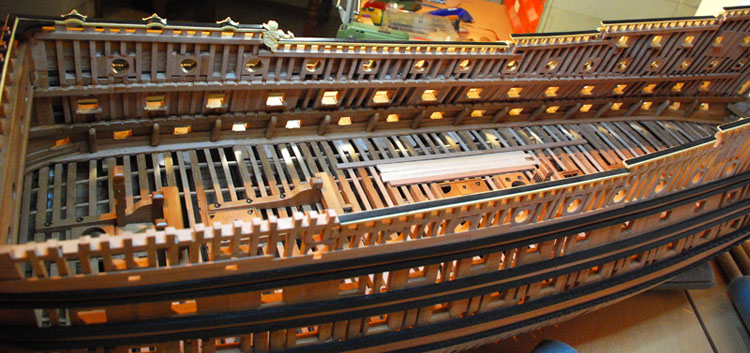

Bon, voilà le coté tribord garni des aiguillettes de porques, de la serre bretonne, de la gouttière, et des vaigrages de la muraille.
En plus deux longueur d'hiloire sont juste plaquées non collées

Quelle précision, c'est tout simplement magnifique, BRAVO cheers

Pffffffffffffffffffff ..... Et bien ça c'est du travail !!!
Magnifique !!!

C'est sympa les gars de trouver ça beau, et c'est ma récompense pour en avoir bavé pour cette partie, car pour aller poser toutes ces pièces je ne vous dis pas la difficulté avec mes grosses paluches. Il a fallu sortir l'arsenal des pinces, cales, précelles,élastiques...et j'en passe. Résultat aussi, le tas de pièces refaites est important. Pas faché de ne pas avoir à faire le coté bâbord. Je vais penser maintenant au bordage du pont.

Tu as raison, mon ami, c'était juste une ébauche, et peu croyaient qu'elle ne devienne autre chose qu'un fagot de bois promis au feu. Mais c'était sans compter sur mon obstination. Brest m'a donné un coup de fouet, avec la chaleureuse présence de mes amis du forum de GD, et l'extraordinaire intérêt des visiteurs. Le SR va encore progresser d'ici mai.

Bon, les mecs, on va arrêter les divinisations, tout ce travail est accessible à tous avec patience et soin. Rigueur et réflexion aussi. Mais parfois impasse, tricherie sur les plans, masquage.
Seuls, quelques fondus, italiens entre autres, osent l'exigence absolue au dixième de mm près.
Mais pour moi, le rendu lié à une certaine rigueur de respect des données permet certaines impasses.
Le top n'est pas nécessairement une affaire de mm.

Et bien enfait de rêverie, je me suis complètement planté sur l'implantation des aiguillettes des porques. Rien ne correspondait avec les sabords.
Conclusion: on casse tout et on recommence. Une semaine de travail à la cheminée.
Mais aujourd'hui tout est rentre dans l'ordre, et on reprend le cours de bordage du pont.
Il y aura seulement des décalages dans la structure, mais tant pis.

On a toujours hâte Michel de voir avancer ton SR , n'hésite pas à prendre plein de photos de détails ( méthodes et résultats ).
Nous avons tous à apprendre de ton expérience !! cheers

Bon, faire et refaire fait partie du travail. Donc refonte complète des aiguillettes et du vaigrage de première batterie.
Début de bordage du pont avec les hiloires entaillées sur les baux et barrotins. Les hiloires et bordages centraux seront en poirier, le pont sera en érable du Canada
Suite pont à venir, là c'est une grosse partie Wink

J'adore cette vue plongeante cheers
Ca donne simplement le vertige tant c'est beau
Par contre, pourrait on avoir quelques photos de détails? En particulier baux, hiloires, seuillets de sabords et les fameuses serres bretonnes...
Ceci dit tu peux mettre un peu de tout, chaque partie sera appréciée cheers
