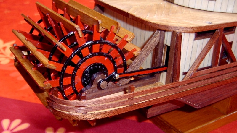

Bordage du second pont terminé ( 8 heures de travail ).
et collage sur le bateau...
Montage de la roue à aubes.

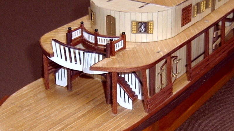

Message par Francis CLEMENT le Ven 15 Mar 2013 - 15:10
Placement des bras et manivelles de la roue.
Pose des piliers et rambardes du premier pont.
[strike]
Prochaine étape, les escaliers en colimaçon ...

Message par Francis CLEMENT le Dim 17 Mar 2013 - 9:18
Pose des escaliers et de la rambardes.
Pas évident le placement de ces escaliers. J'ai triché un peu pour parvenir à les positionner à la même hauteur. J'ai commis l'erreur d'en fabriquer un à la fois et de ce fait, ils ne sont pas parfaitement identiques. En fabriquant les 2 escaliers en même temps, il est plus facile de positionner les marches de la même façon et d'être plus précis.

Message par flyfred le Dim 17 Mar 2013 - 9:41
Je confirme que c'est la m.. à poser. En plus je sais pas si c'est un effet d'optique mais ils font toujours pas verticaux au niveau des mains courantes (chez tout le monde en fait, je pense que ce doit être normal)
Sinon beau boulot lol!
