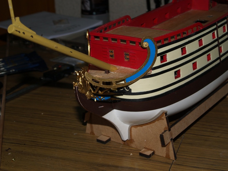

Message par pierre69 le Dim 9 Fév 2014 - 21:31
Voila le montage (pas encore fixé définitivement) avec les recommandations de A.D Design!.
avec les gogues.
J'espère que l'échelle et la forme conviennent car j' ai bien essayé de me représenter l'affaire à partir de certaines données:
Les gogues de l'Hermione,
De plus, si l'on admet que le Capitaine haddock avait une largeur d'assise d'environ 36 cm, ce qui donne au 1/72: 5mm et qu'il ai put hériter d'un patrimoine génétique préservé de ces ancêtres, celui du Chevalier François de Haddock aurait pu mesurer lui aussi 36 cm! et par extrapolation:les hommes d'équipage aussi!
D'où le diamètre du fût de 6 mm (43.2 cm) . Suffisant à mon avis.
Maintenant, était ce que qu'il fallait faire?????
@+ Pierre

Re: La licorne de Pierre Hachette
Message par CRI-CRI le Mar 11 Fév 2014 - 9:24
Belle réalisation qui rend bien l'aspect un peu BD du modèle (c'est ce qui fait une grande partie de son charme, à mon avis)
Par contre, je trouve les herpes de la proue qui sont cintrées dans un seul plan un peu trop "toc" contreplaqué, mais ce n'est qu'un détail
Pour de la résine, la figure de proue est très sympa, une fois mise en peinture
Bravo pour le tout qui est très bien engagé (la mise en peinture de la carène est nickel !)
Message par Alain Degny le Mar 11 Fév 2014 - 9:43
Pierre. Il serait bien d'ombrer ta figure de proue au bitume de Judée pour faire ressortir les reliefs et faire disparaître cet aspect clinquant digne d'un casino de Las Vegas.
Message par wills le Mar 11 Fév 2014 - 10:40
Oui ombre un peu les creux des dorures çà lui donneras du volume à la licorne.
Message par Alain Degny le Mar 11 Fév 2014 - 18:30
Les échelles sont bien, tout comme ta Licorne, d'ailleurs. Le forum, c'est comme un resto. Plus tu sers de la qualité, plus la clientèle devient exigente.
Message par pierre69 le Mar 11 Fév 2014 - 19:14
Merci Alain,
Pour les ombrages, je suppose qu'il faille diluer le produit pour faire une sorte de glacis à essuyer pour ne laisser que ce qui est en creux non?
Ca se dilue avec quoi? je n'ai jamais utilisé de bitume de judée.
Pour les herpes, celles en contreplaqué ne sont , en effet, pas folichonnes mais je ne sais pas ce qui ne va pas: trop rectilignes? celle du dessous doit entrer plus sous le caillebotis?
Merci.
Message par Alain Degny le Mar 11 Fév 2014 - 20:11
Herpes. Ne vas pas bousiller ce qui est fait. Par contre, tu peux améliorer l'aspect trop plat de ces herpes.
Sur la partie haute de la grande herpe, colle une baguette arrondie en demi-cercle (rouge), la partie plate étant collée sur la herpe préalablement poncée.
Sur la partie basse de la grande herpe, colle une baguette de même forme, mais d'une section plus petite.
Sur la petite herpe, colle deux baguettes, toujours arrondies en demi-cercle, mais de même section (vert).
Avant cela, réduis la largeur (bleu) des jambettes qui doivent faire la même largeur que la partie que l'on voit sous les herpes.
La volute (vert), cela risque d'être très compliqué à faire. Pour simplifier, tu vas la réaliser en mastic époxy, genre Milliput. Tu poses un mince boudin dans le prolongement de la baguette (et bien sur de même taille). Tu peux le retravailler un certain temps et quand il est polymérisé, tu peux le fignoler en limant, ponçant, etc.Une fois doré, on ne verra même pas le raccord.
Message par CRI-CRI le Mar 11 Fév 2014 - 22:04
Excellentes suggestions d'Alain, pour les herpes, qui ont le mérite de sauvegarder l'existant
J'ai noté toutefois qu'effectivement, celle du bas devrait décrire une courbe rentrante par rapport à celle du haut
Je pense que les jambettes sont trop angulées entre le haut et le bas
Mais avec les modifs préconisées par Alain, ce sera déjà beaucoup plus naturel
Message par CRI-CRI le Mer 12 Fév 2014 - 14:11
A toutes fins utiles, extrait des plans du Brillant, dont Hergé s'est largement inspiré pour sa Licorne :
Apparemment, les herpes sont en projection cylindrique, et c'est ce que Hachette a suivi, mais pas Hergé dans son dessin, qui paraît de ce fait nettement plus fluide avec la herpe inférieure qui rentre pas mal (projection cylindro-conique)
A noter que la volute frontale, juste derrière la figure de proue, est nettement plus proche du dessin Hergé que du plan Hachette, malheureusement un peu rikiki de ce côté-là
Toutefois, il a commis (lui ou un autre... voir ci-dessous) une petite erreur : ses herpes sont flottantes jusqu'au niveau de la volute supérieure : on voit la muraille rouge à travers...
Il est d'ailleurs plus que probable que tous ces dessins sont plutôt l'oeuvre de Jacques Martin (Homonyme sans rapport avec le défunt animateur télé), également co-auteur de l'album de la collection de chromos "Voir et Savoir" consacrée à la Marine des Origines à 1700
Message par pierre69 le Ven 14 Fév 2014 - 17:26
Merci lesarde, ça servira toujours! Very Happy
Voici le coté bâbord des herpes new look. Il y a quelques retouches de dorure... mais c'est la volute que je trouve pas top, il manque quelque chose mais quoi? ou pas! Question
Dites moi si c'est correct, en tout cas c'est nettement mieux.
Message par Alain Degny le Ven 14 Fév 2014 - 20:01
Là, cela n'a plus rien à voir. Ce qui manque, c'est juste un petit virage au frein à main pour terminer la volute (rouge).
De nouveau, c'est très très bien.
Message par Alain Degny le Ven 14 Fév 2014 - 23:30
Le jeu en valait la chandelle. Bravo Pierre!
