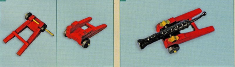

Oui, Alain c'est bizarre...et je joins la notice Altaya
couleuvrine ou 1/2 couleuvrine ou perrier .....sur affût ???
ou est ce la réutilisation d'un moulage précédent pour cette nouvelle maquette ??? (il faut bien amortir les moules Very Happy Very Happy Very Happy)
et sur quel ponts vont-ils les mettre ???

Yo. Very Happy Relis la phrase. Je disais : Aux remarques (constatant des erreurs), il faut ajouter (autres erreurs) les roues plaquées le long de l'affût et peintes en noir.
Jean-Pierre. Very Happy La différence entre couleuvrine, demi-couleuvrine et drake est juste une question de poids et de calibre de la pièce. L'aspect est identique.
Plus tard toutes ces dénominations (on peut ajouter minion, saker...) disparaîtont au profit d'une seule : canon, dont la détermination sera le calibre. Pour le fun. La Livre, Lb (libra en latin, d'où le b) unité de poids étant différente en Angleterre et en France, un calibre 9 Lb anglais, correspond à un 8 Lb français. affraid
Les pierriers sont uniqiement montés sur des chandeliers métalliques ou des montants en bois, se terminant par une fourche.

Bonjour Alain, si je comprends bien les roues ne doivent pas être plaquées à l’affût et ne doivent pas être peinte en noir c'est bien celà

Pour les roues, c'est bien cela! cheers
Et pour l'ancre, une tite photo avant de commencer. Very Happy Me méfie d'Altaya. Twisted Evil

si je poursuis sur les canons les roues doivent être en bois et non peinte . le probleme est que sur le kit elle sont en metal donc il n'y a plus qu'à les refaire.
j'ai bon Embarassed

Pourquoi faire compliqué? Shocked Tu les peins en rouge! Basta! Personne ne verra qu'elles sont en métal. Very Happy
Rappel: les roues étaient en bois et non cerclées pour ne pas trop déteriorer le plancher. C'est donc toute la roue qui doit être rouge. Very Happy

Alain Degny a écrit:Au remarques de Jean-Pierre et Fred, on peut ajouter les roues plaquées sur l'affût et peintes en noir. Mais dans l'ensemble, il n'est pas mal, ce canon. Very Happy
Par contre, je ne comprend pas d'ou ils sortent cette couleuvrine.
Il existe bien des couleuvrines à poignées, mais ce sont des couleuvrines à main, fichées sur une fourche, comme les arquebuses. J'en ai vu tirer dans des reconstitutions de combats médiévaux.
Toutes les couleuvrines montées sur affût, que j'ai pu répertorier, ont un bouton de culasse, quelque soit leur classificassion anglaise: culverin, demiculverin, culverin Drake. Et la hausse se fait par un coin de mire posé sur une sole pleine.
Bizarre. Shocked
Pour aller dans le sens de maître Alain. Une poignée ne s'envisage que pour des pièces de petite dimension.
En effet, il est impossible de pointer un canon qui pèse plusieurs centaines de kg voir plus d'une tonne à la main ...... affraid sauf, peut être, pour l'ancien gouverneur de Californie .... Suspect
Cela étant dit, je trouve ce kit de très bonne facture. Bien au dessus de ce qu'on voit d'habitude.
Bien cordialement,
