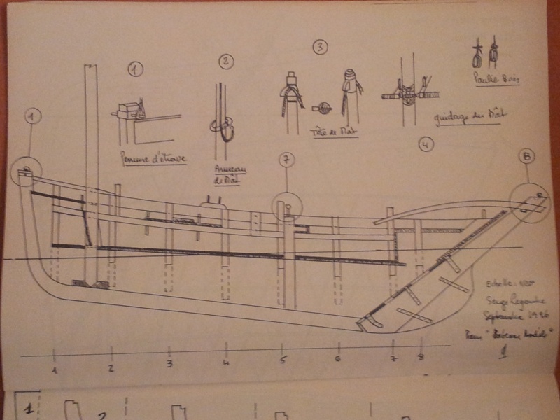

j'entreprends donc la réalisation d'une petite embarcation sur les plans de Bateau Modèle n° 13 et je vais donc avoir besoin de vos lumières ; c'est ma véritable première réalisation ;
voici la couverture et un des plans :
Les photos sont sans doute dans le désordre
J'ai donc découpé l'axe et les couples ; voici le montage à blanc
Je vais arrêter là pour le moment faute de temps ; les prochaines étapes seront :
- la fabrication de la rablure
- et après le collage des couples sur l'axe (avec des petites équerres découpées en CTP avant de passer au bordage
je m'interroge sur un point : la coque est pontée (deux niveaux de pontage au centre. mais les membrures en contreplaqué vont êtres apparentes au dessus de ces planchers ; dois-je, comme Smoogler le fait, prévoir de couper ces parties de couples en dessous du niveau de plancher ; et comment faire alors pour que la colle des virures n'adhère pas ?

voici un petit bateau sympa à réaliser.
Pour répondre à tes questions, je m'autorise quelques suggestions:
comme le bateau est creux, les membrures vont forcément être apparentes, tu as donc intérêt à ne pas laisser celles ci en contreplaqué, mais en rapporter d'autres, en bois massif, une fois que tu auras bordé la coque ( d'autant plus qu'il doit y en avoir plus que les couples que tu as découpés).
Pour ma part, voici comment je procède:
je fais le bateau "quille en l'air", en fixant les couples et la quille/étrave/étambot sur un chantier ( une planche en bois de dimensions adaptées). Le mieux, c'est de surélever de quelques cm les couples et la quille par rapport au chantier, notamment en raison de la tonture de la coque.
Avant de fixer les couples sur le chantier, il faut les entailler sur chaque face, au niveau de la ligne du pont, de façon à pouvoir sectionner les morceaux à enlever ( qui seront remplacés par les jambettes) une fois la coque bordée.
Pour éviter que les parties des couples à enlever n'adhèrent au bordé, tu peux par exemple recouvrir les chants des parties à enlever avec du ruban adhésif ( en faisant un peu déborder de chaque côté du couple) ou passer 2 couches de peinture brillante ( genre peinture à maquettes plastiques) sur les chants, ou même les cirer. Si tu colles tes bordés à la cyano, il vaut mieux utiliser le ruban adhésif.
Voila, je ne sais pas si j'ai répondu à tes interrogations, et surtout si mes explications sont claires.....pour compléter, tu peux jeter un oeil sur mon sujet: un dragon au 40ème, dans la même rubrique que ton sujet: il y a quelques photos qui illustrent cette technique.
Bon courage et réussite pour la suite!

merci Alain pour ta réponse, très claire je t'assure ;
je crois que je vais suivre ton conseil bien qu'au départ je pensais faire plus simple... Cela va m'obliger à reprendre les couples ; je m'y remettrai prochainement. Merci encore pour votre aide. Rég.

et merci pour tes remerciements ( et aussi merci à l'autre Alain de m'avoir qualifié d'expert, je n'en mérite pas tant!)
Si j'ai pu contribuer à t'aider dans la réalisation de ton misainier, j'en suis heureux (même s'il faut que tu recommences certaines pièces!)
Je reste convaincu que, pour ces échelles ( à la louche, un misainier de grosso modo 6 à 8 mètres de coque, au 20ème, ça doit faire 30 ou 40 cm), il est beaucoup plus confortable de travailler sur un chantier quille en l'air, qu'à la "volée".
Bon courage pour la suite, que je surveille!
