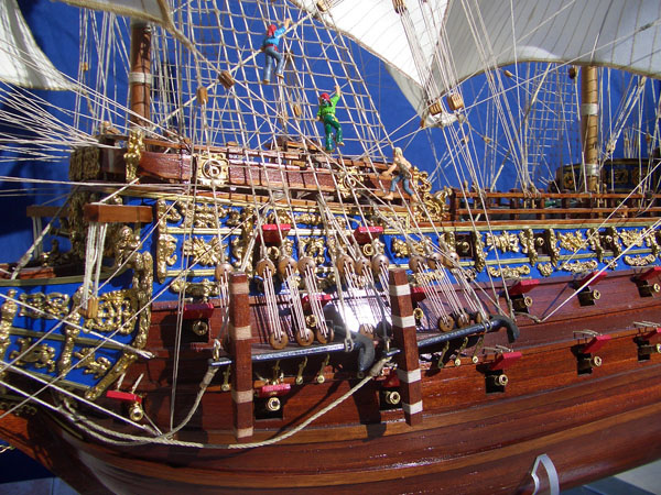

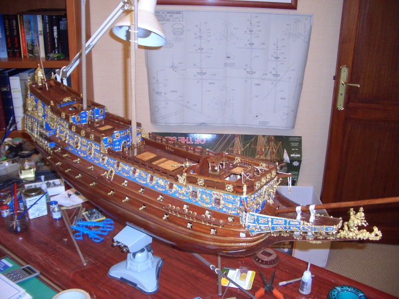

Souverain des mers: il y a 12 ans Kit Sergal offert par mes enfants, les rosses Shocked

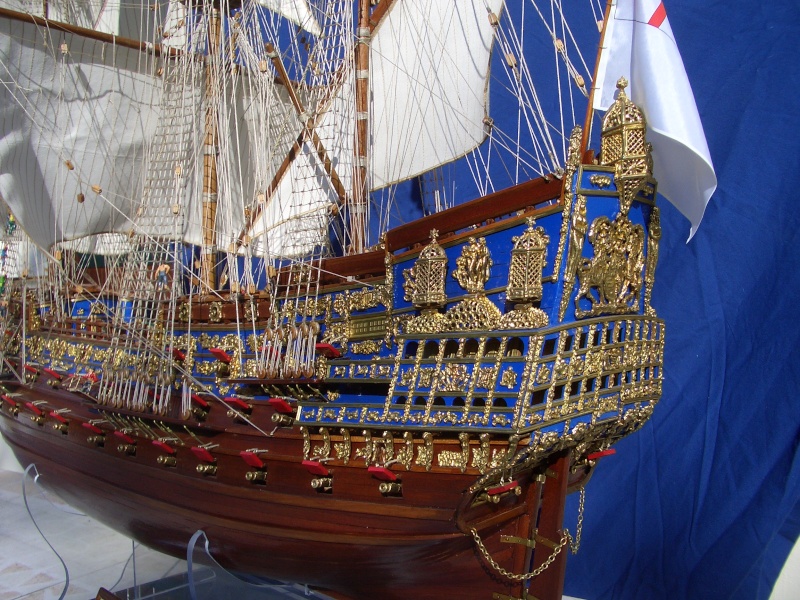

Et encore une fois le pavillon de beaupré est l'Union Flag de 1801, avec la croix de saint Patrick rouge représentant l'Irlande! clown Ils ont du mal les fabricants de kits ,avec les pavillons anglais. Rolling Eyes
Messages : 15678
Re: Le Souverain des Mers par Michel Saunier
Message par Michel Saunier le Lun 11 Mar 2013 - 11:04
S'ils n'avaient du mal qu'avec les pavillons anglais, ce serait le pied Rolling Eyes
J'espère que ceux qui font celui d'Altaya rencontreront moins de problèmes que sur celui-là.

Ah aussi ne faites pas comme moi, le gréement dormant doit être noir ou au moins sombre. Et le gréement courant couleur thé clair.
Egalement pas de canons de chasse et de retraite, enfin en principe, ces fabricants en mettrais bien dans la mâture si c'était pour faire joli

Il faut dire que ce kit comportait beaucoup de défauts: bois médiocre voir à remplacer, fonderies à reprendre entièrement, plans souvent faux, gréement très approximatif...etc.

Ces fameuses pièces d'artillerie sont des couleuvrines que l'on trouve classées comme swivel-guns. Sauf qu'elles ne pivotent pas puisque montées sur affût.
Celles montées sur le Sovereign sont l'évolution de celle-ci, du XVIe siècle. Sur les kits Mantua et Altaya, il manque le système qui permet de caler la hausse.

Message par Michel Saunier le Jeu 14 Mar 2013 - 15:32
Effectivement ce système ne figurait pas dans la boite
Quelques bandes de laiton passée à la tourmaline feront l'affaire.

Juste par curiosité. Je ne vois pas sur le côté de l'entry port, de degrés permettant de grimper le long de la muraille. C'est Mantua qui a fait l'impasse ou on installait une échelle de corde plus ou moins sophistiquée, en cas de besoin?
