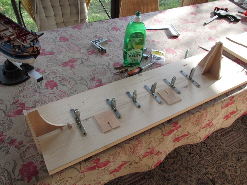

Le SOLEIL ROYAL 1/70 Altaya suite du socle
Message par Marco la frite le Jeu 14 Mar 2013 - 17:19
Bonjour à Tous
suite du socle
quelques détails à ne pas négliger pour poser les équerres
Re: Le SOLEIL ROYAL 1/70 Altaya
Message par stf67 le Jeu 14 Mar 2013 - 17:36
Et bien voilà ce qu'on appelle un chantier cheers
Tu ne seras pas embêté là au moins Very Happy

Le SOLEIL ROYAL 1/70 Altaya suite du socle 2
Message par Marco la frite le Ven 15 Mar 2013 - 17:04
Suite avec pose à sec des couples
pour avoir une idée de l'ensemble
ça parait cohérent

Le flacon la Maison verte citron, c'est pour lubrifier, par exemple, les vis scratch ou c'est Madame qui l'a rageusement posé en disant: Au lieu d'attaquer une quinzième maquette, tu ferais mieux de nettoyer les vitres de la véranda? Twisted Evil

c'est en effet le lubrifiant pour les vis
