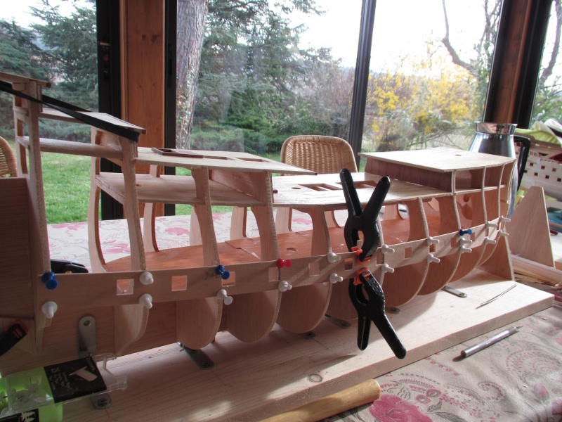

Le SOLEIL ROYAL 1/70 Altaya 14bis
Message par Marco la frite le Mer 10 Avr 2013 - 17:33
Bonjour à Tous
Suite au conseil de Jean-Marc
je fais une approche à sec pour me donner une idée des positions des différents sabords
et je m'aperçois que je dois déjà ajuster entre la position de la 1ère batterie et de la 2ème
Voici les photos
Re: Le SOLEIL ROYAL 1/70 Altaya
Message par domdebe2000 le Mer 10 Avr 2013 - 17:40
Tu aurais au moins pû faire l'effort de mettre des punaises de la même couleur clown bom

Le SOLEIL ROYAL 1/70 Altaya 15
Message par Marco la frite le Jeu 11 Avr 2013 - 11:24
Début de la mis en place des sabords de la 2ème batterie après correction des ouvertures décalées
Message par Alain Degny le Jeu 11 Avr 2013 - 12:28
La première photo est rosée, c'est pour faire croire que c'est du poirier?
En tous cas, il est beau le Royal Marco. Very Happy
