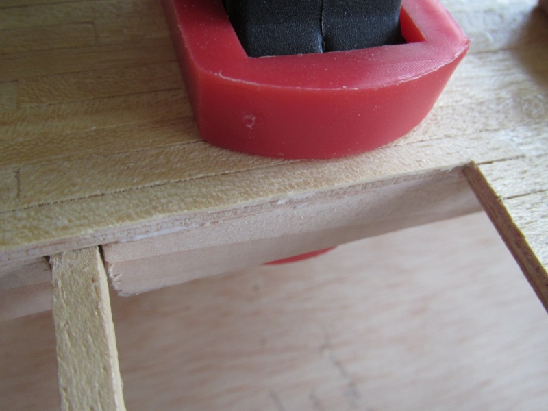

Message par Marco la frite le Sam 23 Mar 2013 - 16:46
Renfort des barrots ou des baux du pont central
(ce n'est pas prévu par Altaya)
je fais cela car les barrots vont être coupés au niveau des ouvertures,
avant la pose des caillebotis
donc découpe de 6 éléments dans un baguette de 1 x 3 cm qui vont être fixés sous le pont

Message par Marco la frite le Dim 24 Mar 2013 - 14:46
suite des renforts du pont central
et pose du pont du château de proue
d'abord brut
puis sur la dernière photo après un 1er ponçage et une 1ère couche de vernis

Message par Invité le Dim 24 Mar 2013 - 22:59
C'est l'absence d'hélices qui m'a convaincu qu'il ne s'agissait pas du CDG .. Very Happy
Beau travail Marco , juste une remarque .. ce tout petit aboutage , pas trop réaliste. Sinon , le chantier avance bien !!

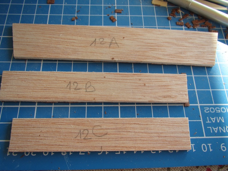

Message par Marco la frite le Mer 27 Mar 2013 - 9:49
Bonjour à Tous
Préparation des cloisons de poupe
et entretoises de soutien du pont au niveau de l'ouverture

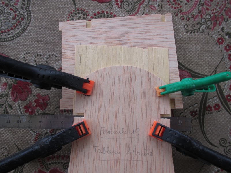

Message par Marco la frite le Jeu 4 Avr 2013 - 14:10
Préparation du planchéiage du tableau arrière
j'utilise le pont de la dunette pour presser sur l'ensemble de la surface
