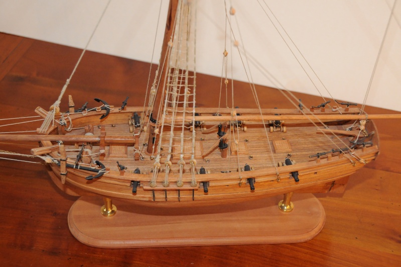

Voici la réalisation du HM Cutter Sherbourne faite à partir d'un kit de chez "Caldercraft - Jotika".
Échelle: 1/64
longueur: 500mm
Largeur: 200mm
Hauteur: 485mm
Autocritique sur le réalisation de ce modèle:
- Absence de voiles, je n'ai trouvé aucune documentation sur le gréement de ce cotre anglais à l'exception du "Renard" de St Malo.
- pompes: trop hautes par rapport à l'échelle ( voir la dernière photo )
- ferrures de gouvernail pas assez fine, celles-ci demanderaient d'être plus proche de l'étambot, a l'avenir je devrais trouver des tubes laiton de section plus fine.

Mais cela reste un modèle proprement réalisé, quant à l'auto-critique, très bon moteur d'évolution Very Happy
J'aime beaucoup, bravo cheers

Très joli modèle !!!
Pas à dire tu travailles bien ....
J'aime beaucoup aussi ce petit Cutter.

Le gouvernail de joli cutter me semble un peu long,il devrait ètre en retrait de la quille.

superbe model ! j'adorerai un jour en faire un comme celui là.
travail impecable, je dirai meme plus net et sans bavures.

Il est très joli ce cotre du XVIIIème. La teinte est très agréable à l'œil.
Le gréement des affûts est sommaire. Il manque les palans de manœuvre.
Pour ce qui est de la voilure, il y a l'excellent The naval cutter Alert 1777 de Peter Goodwin, qui la décrit d'une manière très détaillée, y compris celle de gros temps, réduite en surface. L'Alert est contemporain du Sharebourne.
Attention au prix. J'ai payé le mien, neuf, 27.43€. Je le vois sur Amazon à plus de 300€. AbeBooks est mieux placé, mais les frais de port provenance USA sont élevés.
Si tu veux vraiment faire les voiles, on en reparle.

Si ça peut aider pour établir la voilure
pompé dans un très vieux Loisirs Nautiques...
