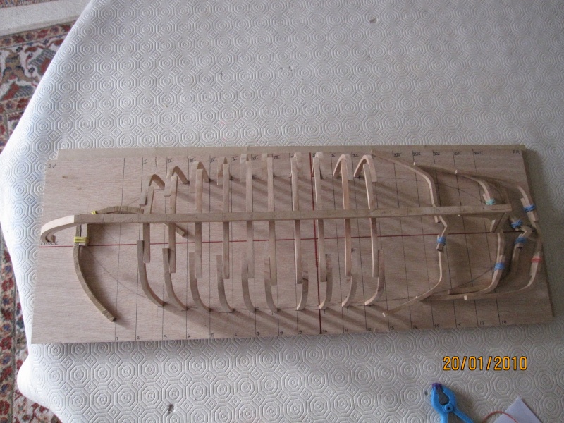

Bonjour chers modélistes,
J'ai commencé ce bateau en 2010 ( voir photos jointes) pendant ma période de pré-retraite
Pour le temps passé, je ne me souviens plus trés bien, un peu plus d'un an peut-être!
Principale difficulté: la mise en place du bordé à l'arrière partie haute, il ne fallait pas suivre le plan mais laisser un peu filer les baguettes, ce qui donne un plus bel aspect à la coque et facilite la torsion et le vrillage des baguettes.
Voici deux photos du chantier, simple planche de ctp avec immobilisation des membrures
par collage, idéal pour le ponçage et la pose des membrures excentrées de l'avant.
Je n'ai pas d'autres photos!
