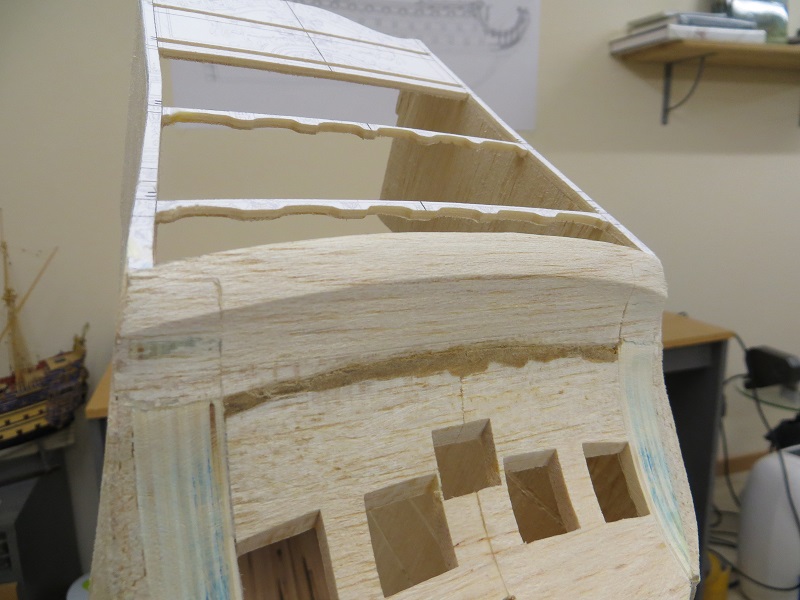

Message par Neko le Ven 11 Juil 2014 - 0:44
rien de bien palpitant mais au moins ça a avancé un peu.
Réalisation des sabords de première et deuxième batterie comme sur le précédent:
Pour la troisième par contre les sabords sont ronds, donc alésage au tour après avoir approché les bords par ponçage:
Normalement ça aurait dû faire 11,50, mais je ne suis pas perfectionniste:
Gaillard arrière:
Et quelques vues générales:
Détail:
Vaigrage 1ère batterie:
Bon y'a pas de quoi se rouler par terre mais ça commence à avoir de l'allure. Ca devait être très impressionnant à voir en vrai ces énormes navires...

Message par michael Gloaguen le Ven 11 Juil 2014 - 8:57
Oui ,je suis d'accord avec toi Marc .
voir ça en vrai ça doit couper le souffle  Shocked .Imagine en plus une bordée en enfilade  affraid
ce que j'aime bien sur ces gros culs,c'est leur frégatage  I love you .A l'origine c'est fonctionnel mais ça donne de jolies lignes à des sabots. Very Happy
