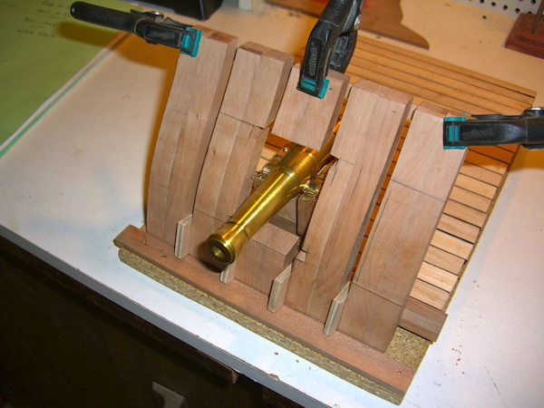

CIRDAN a écrit:le gros problème c'est que les 13 sabords à tracer ( Altaya n'en prévoit que 12 ) m'obligent  à entailler et rogner 3 couples , à en déplacer une et à creuser sérieusement une dernière .
Si cela peut vous consoler, à l'époque, il en allait de même dans la réalité.
sovereign of the seas - Page 2 Cimg2810
Un exemple de mise en place de sabord.
