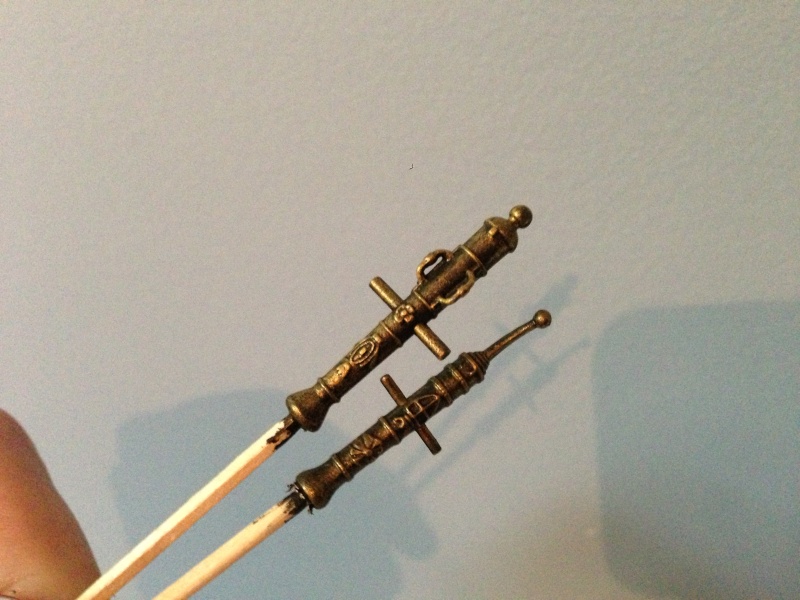

Message par Denis31470 Sam 11 Mai 2013, 17:49
Bonjour à tous !
La suite :
Le cerclage et la couleur des canons sont des choix purement personnel Smile J'ai refait les crochets et modifié un peu l'affut au niveau du bas.

Message par yofloema Sam 11 Mai 2013, 18:53
Travail très soigné. MAis si Alain passe par là c'est direct la cale lol!
Messages : 477
Localisation : Arles
Sovereign of the seas au 1/84 (Montage de Denis) - Page 3 Empty Re: Sovereign of the seas au 1/84 (Montage de Denis)
Message par Manou55 Sam 11 Mai 2013, 18:57
très belle réalisation
tu a fait comment pour obtenir cette aspect des canons
et l'ancre tu la noirci ou peinte
vivement la suite

Message par Denis31470 Sam 11 Mai 2013, 18:59
Pour les canons je peins en noir (Prince august) et je fait un dry brush avec du laiton (Quand le noir commence juste à mater). L'ancre est peinte également en noir. Les affuts sont en garance de prince august également.
Pour les crochets des canons il y a de quoi y perdre ses nerfs, je comprend pourquoi Altaya attend le fascicule 4 pour ne pas décourager les nouveaux maquettistes en herbe Wink

Message par stf67 Dim 12 Mai 2013, 21:20
Bon début effectivement, par contre concernant tes canons, je referais au moins l'affut, le plus simple étant de reprendre la sole pour que les flancs collent et suivent la ligne des canons. Les tourillons seraient plus court aussi.
Ces petits détails ont leur importance, ne nécessitent pas beaucoup de travail en terme de reprise, mais rendent le modèle beaucoup plus réaliste.
