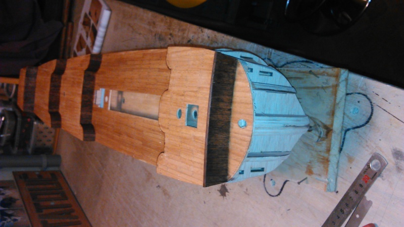

Message par dominique59 Dim 3 Nov 2013 - 20:51
bonjour voici les premieres photos du HMS prince
et voila c'est tout pour aujourd'hui bye l'tatoué

Message par Guido54 Dim 3 Nov 2013 - 23:37
 Dominique,
Cela fait tout drôle de revoir cette étape.
En tout cas, cela semble très bien parti. Bravo.cheers
Bonne soirée,
PS : la prochaine foi, met les photo dans le bon sens, c'est très difficile de tordre le cou à nos âges ...... Evil or Very Mad
HMS Prince 1/61 constructo par dominique59 Empty Re: HMS Prince 1/61 constructo par dominique59
Message par Jérôme L.Olivier Dim 3 Nov 2013 - 23:42
Bah, c'est déjà plutôt convaincant pour les premières photos ! Very Happy
Je ne te cache pas que personnellement, les clous me gênent un peu... scratch  Mais cela peut aussi venir de l'effet photos.
En tout cas, c'est bien parti et vivement la suite ! Smile

Message par Jo Bart Mar 19 Nov 2013 - 19:34
Bonsoir Dominique
Juste une petite question, pourquoi avoir clouté les caillebotis, ils peuvent très bien tenir avec de la colle, autrement rien à dire, beau boulot:o

Message par Guido54 Mar 19 Nov 2013 - 19:49
Beau travail mais même question que Jo.

Message par dominique59 Mer 20 Nov 2013 - 17:05
bonjour a tous ouais je sais c'est peut-être pas d’époque mais moi j'aime bien c'est pour ça que je l'ai fait.merci de votre question.a bientôt.

Message par † Michel Saunier Mer 20 Nov 2013 - 17:31
A signaler que les caillebotis étaient amovibles pour pouvoir charger sur les ponts inférieurs, donc pas cloués. Par contre si cela t'amuse de clouer, sache qu'à chaque intersection des barreaux des caillebotis on met 4 clous en diagonale pour fixer les barrotins longitudinaux sur ceux transversaux:bball:
Ah, aussi, tes photos doivent faire 800 pixels de large si tu veux les mettre dans le bon sens. A mon âge il me faut tourner l'écran en l'air pour bien me régaler de ton travail, mais c'est épuisant. Very Happy
Message par Guido54 Mer 20 Nov 2013 - 18:28
Dominique, pour faire tourner une image de 90° tu l'ouvres dans explorer, tu cliques sur la flèche située en dessous de l'image pour la faire tourner de 90° puis tu enregistres.
Par avance, merci pour nos cervicales .....
