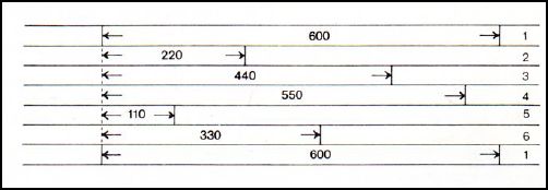

Normalement (au moins pour le coté bâbord et tribord), tu ne dois pas laisser les lattes entières. Une virure mesure en réalité 6m de long, ton KOM est a l’échelle 1/80, donc tu devrais avoir des virures de 7,5cm que tu devrais border de cette façon :
[Source : WZM]
Vu la largeur de tes lattes, une virure de 12,50cm devrait être parfaite pour équilibrer entre la largeur des lattes et une virure réelle.
Après, ce n'est qu'une histoire de pinailler sur les détails !
Vivement la suite des travaux
[Source : WZM]

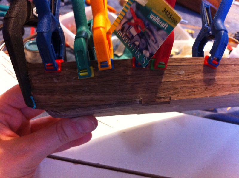

Voici quelques photos:
Quelques virures "remontent" pour donner un "effet" comme sur le tuto de Banton. Je trouve ça plus... "élégant".
Après taillage et quelques corrections par rapport à la ligne du navire:
(il est beau mon carrelage, non ? :p )
Essai de présentation
Début du bordage. J'ai commencé par la poupe et en fait... j'ai presque eu tort
Et donc sur la poupe, c'est plus dur !
2h30 pour faire juste un côté...
Pendant les temps de séchage, j'ai monté les cabanes du premier pont:
Et j'ai exactement le même problème que Flyfred avec son kit mais comme je l'avais vu en suivant son post, je n'ai pas tout de suite découpé le plancher hihi
Bien à vous
