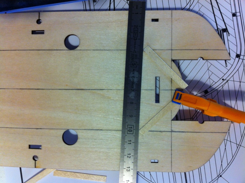

Le renfort, comment l'as-tu maintenu sur la partie arrondie, là où tu ne peux pas utiliser de serre-joints? Collage cyano?

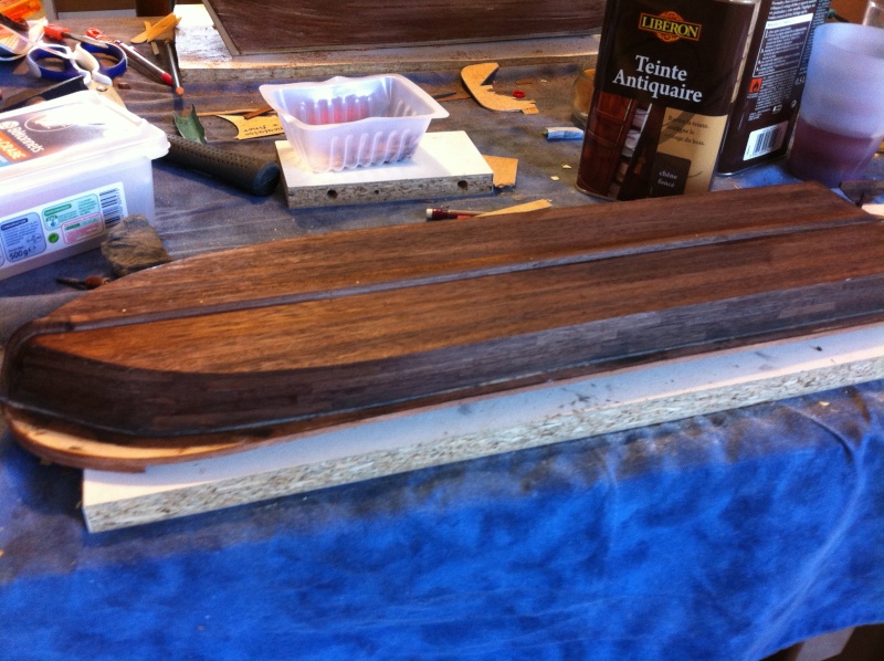

J'expliquais dans un post précédent ce que je voulais faire.
A la base j'ai éclaircit au ponçage dans le même but mais c'était pas réaliste donc j'ai repassé une couche de teinte.
Voici le premier résultats ainsi que les poignées de portes:
Et j'ai commencé à faire le plancher du 2eme pont. J'ai mis 1h pour faire ça à réfléchir dans tous les sens, c'est pas droit !
kanak a écrit:
Pour suivre les conseils de yofloema sur le vieillissement, il va falloir que je fonce le bois sous les aérations.

Pas mal les poignets de porte, mais pour la teinte d'assombrissement, il y a encore du boulot pour la fondre au reste du mur.
Pour le plancher du pont, effectivement il y a un sacré décalage qui risque de t’amener des surprises.
Prends appui sur un nouveau tracé plus bas qui traverse le pont en largeur en partant d'un point fixe comme ici :
Ensuite tout se fera tout seul. De plus, attention en pointe de tes deux premières lames ! Les lames de plancher doivent former comme un demi cadre. Autrement ça fera des trous. ^^

OK je vais essayer de mieux faire ma teinte.
Pour le plancher, c'est un vrai casse tête, y'a une histoire d'angle la dedans et j'ai jamais été très bonne en géométrie
Sinon ne t'en faits pas, au bout, ca dépasse bien du pont, c'était prévu Je vais essayer de reprendre à partir du milieu.
Merci à tous pour les compliments, surtout que tout ça c'était avec un pouce en moins (j'ai ripé avec la dremel, aïe )

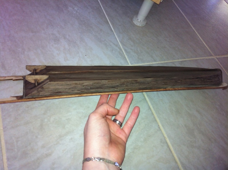

ça fait quelques jours que je ne vous ai pas montré mon chantier alors on va y aller dans l'ordre:
La coque:
Fabrication des gouvernails
Teinte chêne foncé:
Après vieillissement et ponçage. Avec une couleur de bois déjà assez foncé, on ne voit pas grand chose:
On peut voir aussi le brise lame que j'ai complètement foiré à la dremel en voulant l'affiner. Je l'ai refait, il est TOP.

Et enfin je commence à assembler mon bateau ! Il était temps...
...et là misère:En forçant au niveau des encoches puis en serrant avec les serre joints, l'arrière de la cabine est carrément tordu.
Bien évidemment, cette fois ça a collé vite, donc j'ai eu l'idée de couper cette fameuse encoche au cutter... avec un peu de temps....
Et voilà:

Vieillissement du 2eme pont. On voit bien le contraste entre les côtés et le milieu ou il y aura une cabine.
Assemblage de la cabine du 2eme pont:
On voit qu'un côté intérieur est latté: parce que je me suis trompée de sens lors de l'assemblage ou du moins j'ai pas fait gaffe.
Du coup je me dis :après tout ce travail sur le plancher en épis, pourquoi pas laisser une porte et quelques fenêtres ouvertes pour "voir" à l'intérieur.
Et je me dis que le support du milieu serait plus joli en voute et que quelques tables et chaises....
pose des renforts sur les supports de la roue
