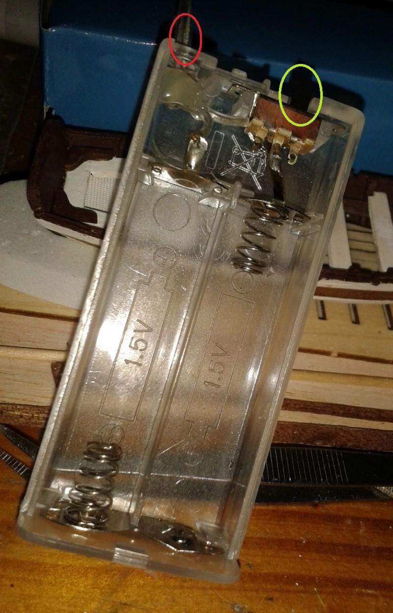

J'ai reçu mon éclairage à led couleur chaude... Super contente du résultat. Bon j'ai plus qu'à trouver comment implanter tout ça et surtout rendre l'interrupteur et les piles accessibles...
Une idée de l'endroit où le mettre ? j'hésite entre la Cabine des Officiers et l'avant de la Cabin Class

Message par kristy90 le Mer 3 Juil 2013 - 22:46
Euh je me suis mal exprimée : je cherche l'endroit le plus adapté pour planquer les piles et l'interrupteur tout en restant accessible.
Pour ce qui est de l'éclairage : je dispose de 20 leds chacune sur une tige indépendante. Une pour la cabine de pilotage, une pour l'écurie : il m'en reste 18 pour le grand salon et le 2ème pont.
Voir même quelques unes à mettre sur le Texas, je n'y ai pas encore vraiment réfléchis.

Message par Alain Degny le Mer 3 Juil 2013 - 23:07
Tu nous mets une photo des piles et de l'interrupteur, pour juger de leur forme et de leur taille?
Après, on déterminera le meilleur emplacement.

Voila l'éclairage en question : j'ai préféré ce systéme de led "sur branche" pour une raison toute simple, le montage en parallèle (contrairement aux guirlandes de noel qui propose un montage en série).
L'avantage : si une ampoule grille les autres continueront de fonctionner
Autre avantage de ce systéme : les leds sont au bout de branches semi rigides, faciles à plier et à mettre en place

Message par Alain Degny le Jeu 4 Juil 2013 - 11:01
C'est cela, l'interrupteur?
Messages : 15687
Re: KING OF MISSISSIPI (version 1987)
Message par kristy90 le Jeu 4 Juil 2013 - 11:26
Non ça c'est la sortie des câbles. L'interrupteur est dans le rond vert :

Je pense que tu devrais laisser le boitier en dehors du KOM.
Les piles ne seront pas éternelles (même si tu n'allumes pas souvent les loupiotes) et il faudra pouvoir y accéder Twisted Evil
Tu peux envisager de "couper" le fil principal à une dizaine de cm du boitier. Ainsi tu n'auras besoin que d'un trou "de souris" pour passer le fil et le re-connecter avec un domino au boitier. Si tu le fais, prends soin de repérer les fils avant coupure, les Leds ne sont pas des ampoules, elles ne fonctionnent  que si elles sont alimentées dans le bon sens sunny

Message par kristy90 le Jeu 4 Juil 2013 - 17:23
C'est pour ça que je voudrais laisser la boite à piles accessible, un peu comme sur les bateaux navigants où tu as besoin d'accéder aux accus.
Le tout c'est de trouver l'endroit le plus approprié Smile

Moi je verrais bien un support qui puisse accueillir le boitier avec passage des fils sous la coque et plus exactement sous la quille .... Comme cela ....Invisible !!!
Message par Alain Degny le Jeu 4 Juil 2013 - 20:26
C'est aussi mon avis.
Admettons que tu présentes ton KoM comme notre bantonissime ami.
Tu installes ton boîtier dans le socle dans lequel tu as prévu une cavité. Tu fais passer les fils dans un des supports que tu as préalablement percé. Puis dans la quille également percé et ton système d'éclairage est invisible.
La forme du ber importe peu, c'est l'idée qui compte. Very Happy

Message par kangoo91 le Jeu 4 Juil 2013 - 21:19
Christine,
Je pense que c'est difficile de faire "comme" sur les modèles navigants.... car la plupart (tous?) n'ont pas de haubans pour tenir les cheminées ou la coque (typique des steamboats).
En plus, coller les étages dans ce kit, renforce toute la construction.
L'idée d'Alain est la plus raisonnable, pas facile... A voir scratch

Le mieux quand l'on souhaite éclairer un bateau, c'est de faire les installations avant de mettre en place le pont principal.
Sur les trois navires que j'ai éclairés, j'ai percé la coque et les ponts d'un trou pas plus large qu'il n'en faut pour y passer les fils et diodes jusqu'au château et le boitier a piles se trouver encastrer sur la plate forme du berceau à l’intérieur d'un petit coffre proprement fait à l'occasion avec son capot pour cacher le tout.
Je n'ai pas de photo malheureusement, ça commence à dater.
