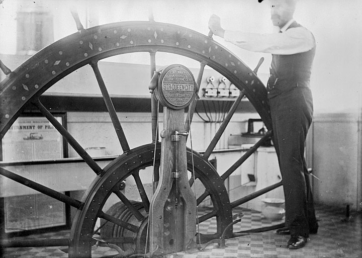

Alain, pour la roue de gouvernail, j'ai vu des photos où la roue est immense, mais il faudrait qu'elle soit plus mince (j'ai le même problème, mais maintenant la cabine est fermée sur le mien, je ne plus rien faire)
Ps: j'ai pas demandé l'autorisation de parution pour cette photo, .....
