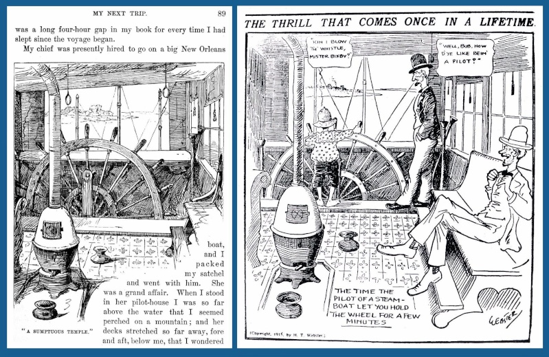

Lady Kristy se posait la question de savoir ce qu'il y avait dans la timonerie. C'est spartiate, comme équipement. L'immense roue et de chaque côté un double transmetteur d'ordres (tubes laiton ou cuivre) et une poignée actionnant le sifflet à vapeur. A l'arrière, un poële. Eventuellement une table, des chaises ou des bancs et indispensable: un ou plusieurs crachoirs.cheers
Quelques illustrations qui se corroborent.
La légende du dessin dit: ...et le crachoir le plus propre que vous ayez jamais vu.
Et le Texas! Sur les plus grands steamboats, il comprend également des cabines passagers.
Le nom? C'a y est, je sais!cheers C'est parce que ce pont supplémentaire et la timonerie surélevée apparaissent en 1845, année ou le Texas rejoint l'Union. Il était de tradition de donner à chaque cabine le nom d'un état de l'Union. Celles des officiers étaient les plus grandes...comme le Texas.
