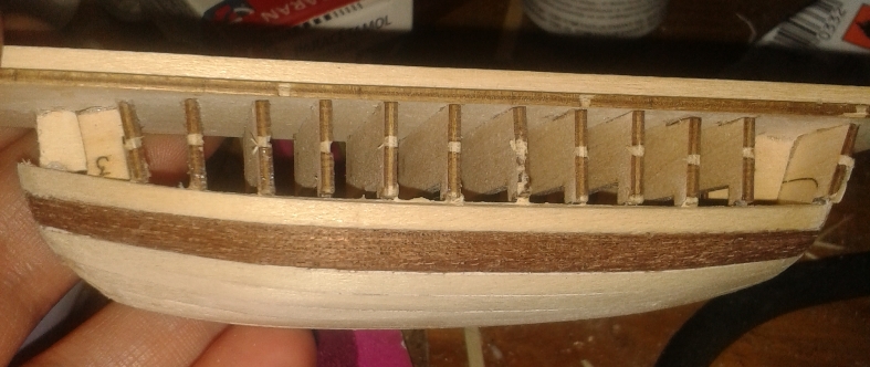

Message par kristy90 le Jeu 4 Juil 2013 - 9:50
La cerise sur le gateau : ma chaloupe Smile
Pour un premier "brochetage", je suis super contente de moi, j'ai quand même décidé de la peindre en blanc car il faut être honnête... Bien trop de défauts pour rester en bois clair Sad
J'ai aussi refait la quille (en deux morceaux pour qu'elle s'ajuste parfaitement et pour utiliser le même bois que sur la coque)
Un premier essai pour la décoration :
Vues d'ensemble avec ajout d'un banc de nage, modification de l'emplacement des trous pour les avirons, emplanture (attention : j'ai retourné le banc qui supporte le mât pour qu'il reste positionné au bon endroit) :
Biensur des retouches à faire encore et quelques détails à terminer... Mais je suis contente de mon travail et j'ai même épuisé mon assistant (qui cette fois a carrément volé la chaloupe : plus de peur que de mal Smile )

Il te suffit d'encocher le banc. C'est tout. Enfin presque tout, puisqu'il faut aussi refaire le banc du milieu.
Le mât n'est pas au milieu. La forme d'une telle chaloupe ne lui permet pas de naviguer alternativement dans un sens ou dans l'autre. Sur un langskip (un drekki), oui. Il est parfaitement symétrique et son gouvernail n'est qu'une rame latérale qu'il suffit de déplacer. Comme il suffit de faire faire un demi-tour à la vergue autour du mât pour  réorienter la voile dans le sens opposé.
C'est également possible sur les double-ended yawls et plus tard (1810) sur le canot de sauvetage de Fitcham, également double-ended.

Message par kristy90 le Jeu 4 Juil 2013 - 16:27
Si j'ai bien compris : début XVIII on suit la tonture du pont et fin XVIII on est presque paralléle à la table de travail ?
Alors, vu les dates de construction cela devrait être l'inverse : le Népo avec des sabords "droits" et le SoS avec des sabords suivant la tonture du pont ?
Merci Alain : je refais comme il faut Smile

Re: SOVEREIGN OF THE SEAS Collection Altaya 1/84
Message par kristy90 le Jeu 4 Juil 2013 - 19:28
Voila j'ai rectifié la chaloupe Smile
Message par Alain Degny le Jeu 4 Juil 2013 - 20:32
Eh ben voila! cheers
