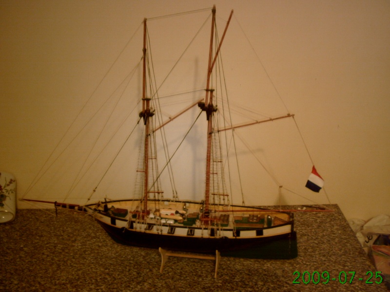

Message par ofencer29350 le Mar 25 Fév 2014 - 21:41
je poste les petits avancements des derniers jours:
haubans et enflechures gréement...
Messages : 2366
Re: la recouvrance soclaine (Terminé)
Message par Guido54 le Mar 25 Fév 2014 - 23:25
Beau travail de gréement, notamment le fourrage.  cheers
Message par Alain Degny le Mar 25 Fév 2014 - 23:53
Deux peitites remarques.
Appuie sur les enfléchures, par exemple avec une pointe de crayon pour que la courbure soit vers le bas. Le poids des gabiers les fait flécher.
Le pavillon doit être sous la corne, pas au milieu de sa drisse.
Messages : 15698
Message par ofencer29350 le Mer 26 Fév 2014 - 8:49
pour le pavillon c'est rectifié!
pour les enfléchures c'est en cours

Message par ofencer29350 le Jeu 27 Fév 2014 - 13:24
cher observateur,n'avez vous point remarqué une bourde plus belle que le pavillon mal placé?
et bien il est tout simplement posé à l'enver au niveau des couleurs
faire et défaire......

Message par André MIOSSEC le Jeu 27 Fév 2014 - 18:29
Pour mon compte, je n'avais rien vu, d'autant plus impardonnable que je m'étais arrêté à l'endroit où tu as fixé le taquet de drisse de ce pavillon.
Faut un gymnaste fildeferriste pour aller en bout de gui envoyer et amener le pavillon ! Ramène ton taquet au couronnement.   sunny
C'est quoi le cordage qui vient de tête d'artimon à fusée de corne ?

Message par ofencer29350 le Lun 3 Mar 2014 - 12:36
bon voilà je ne me sentais pas de percer la quille au risque d'endomager définitivement le modèle,aussi j'ai devancé une éventuelle refonte en proposant une double hélice dont je poste le résultat ainsi que les vergues non grées pour le moment:
Messages : 2366
Message par André MIOSSEC le Lun 3 Mar 2014 - 15:36
Le cul dela goélette sur ce plan Soclaine est très nul.
L'arrière se ferme trop brusquement, pour un trop petit tableau plat, alors qu'il a du galbe, et surtout il n'a pas d'arcasse permettant au gouvernail de pénétrer dans le pont.
Je vois que tu as gréé des bâtons de bonnette. C'était possible sur ces bâtiments, bien que "La Recouvrance" n'en soit pas garnie. Equipage trop restreint pour s'en occuper. Et puis il y a la fortune carrée pour ces allures arrivées.   sunny

Message par michael Gloaguen le Lun 3 Mar 2014 - 15:52
Personnellement ,quitte à être en dehors de la réalité ,je n'aurais pas mis d'hélice.
Pour le pavillon ,je crois qu'André fait référence à la possibilité de pouvoir l'envoyer et l'amener sans courir sur la bôme.
Comme je le dis toujours :se mettre à la place des hommmes à bord.
On doit pouvoir envoyer les couleurs du pont ,donc son taquet devrait se trouver le long de la lisse.
Au bout de la corne doit se trouver une petite poulie.la drisse passe dans la poulie et fait un systéme de va et vient.
voilà.
Message par André MIOSSEC le Lun 3 Mar 2014 - 16:22
Ah oui, merci, Mikeal, j'ai oublié de répondre à notre ami.
Le taquet de drisse de pavillon devrait se trouver grosso-modo au-dessus de l'homme de barre pour un accès facile au gui, sauf quand il est trop débordé. Courant et dormant se tournent de la même main, au même taquet.    sunny

Message par ofencer29350 le Lun 3 Mar 2014 - 16:36
michael le dilemme s'est posé et sachant que c'est un batiment moderne...
pour le taquet de drisse ça par contre je peut modifier!
pour le galbe...bah c'est le kit!!

Message par JPB46 le Mar 4 Mar 2014 - 10:58
sans oublier les 2 petits cabillots sur la drisse pour pouvoir changer le pavillon  Very Happy Very Happy
Message par ofencer29350 le Mar 4 Mar 2014 - 13:24
je vais revoir de près le chemin de drisse du pavillon pour arranger cela!
en meme temps je regarde le gréement des vergues sur mes bouquins et les photos de taz pour avoir une idée précise car je ne veut plus regarder le plan soclaine!
je leur ai envoyé un petit mail pour explication car comment peuvent ils prétendre avoir conçu un kit en colaboration avec le guip et sortir un truc hybride entre la jacinthe et la recouvrance!
