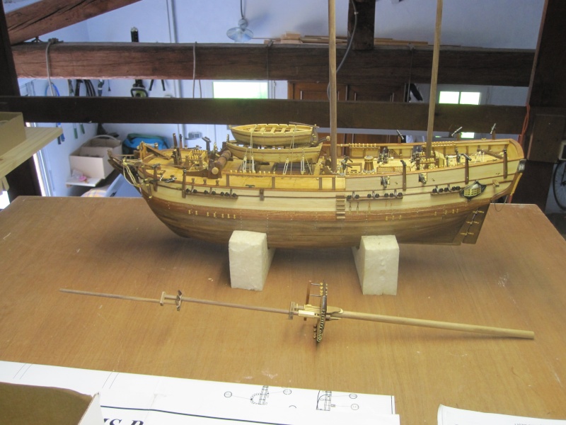

Là..! Mes compétences sont dépassées...
Je n'ai pas eu ce problème
Ta colle n'est -elle pas trop diluée (eau)
ou trop vieille ...
Il ne faut pas essayer de trop "cintrer" les lattes, mais plutôt les découper et les ajuster
Ne pas perdre de vue que l'ensemble sera poncé, enduit, et peint
Plus aucune des pièces du 2ème bordé ne sera visible ...
Tu as ici une photo du chantier de la pose du 2ème bordé
Et une de la finalité (après ponçage et masticage )
Plus de trace...!!!
Bon courage dans la poussière ......
Le papé
ou trop vieille ...
Plus de trace...!!!
Le papé

Bonjour,pap a écrit:Ne pas perdre de vue que l'ensemble sera poncé, enduit, et peint
A quoi sert, alors, un deuxième bordé ?
Re: Le France au 1/250e.
Bonjour Alain
Effectivement on pourrait se poser la question..
Je ne suis pas un spécialiste de création de maquette mais pour l'avoir construit , par expérience voici quelques réponses /
Une maquette qui s'adresse de par sa diffusion à une large catégorie de "constructeurs " plus ou moins compétent
La longueur de la coque 1.23 mètres et une rectitude à respecter.
Une épaisseur de coque qui permet ainsi de créer des détails qui ne sont pas mentionnés sur les descriptifs.
(Bandes de rivetage, encastrement des ouvertures de bord, etc...)
Une difficulté d'ajustement des 2 extrémités (prou et poupe qui sont en résine et nécessite un long travail de mise en forme
(l'épaisseur de 2 bordées aide considérablement)
Et puis sans doute un argument commercial car les bordées sont vendues avec les fascicules, et plus il y en a, plus ça rentre dans les caisses d'Hachette ....
Je pense bien franchement qu'il ne faut pas acheter par ce genre de proposition....
Car en plus en fin de programme les erreurs (livraison, retards) sont fréquents et pas toujours réparés.......
Galère quand tu nous tiens....
Le papé
Le papé
papé- Messages : 514

salut papé très beau boulot mais j'ai l'impression que ton étrave est encore trop epaisse tu dois avoir au maximum 2 mm trouve une photo du France dans tes fascicules et tu verra bon courage.
dominique59- Messages : 228
Localisation : dunkerque
Bonjour Dominique
Oui sur la photo l'étrave est bien trop épaisse
Cette photo n'était là que pour donner des précisions à Joël
Je l'ai par la suite ré "affuté" plusieurs fois .....
Celle-ci est un passage intermédiaire ...
Je m'y suis encore attelé en finition.....
Je vais essayer de prendre de nouvelles photos
La maquette est sous cloche ......
le papé
le papé

Bonsoir Jojo,
Je ne suis pas un pro mais autant que je peux en juger cela me semble parfait.
Pas trop capable de te répondre sur un bateau que je ne connais pas mais à priori, je ne vois rien qui me choque.
Il faudrait peut être des photos sous un autre angle ......
Cela semble aligné, mais photos trop petites pour affiner. Le haut de l'étrave mérite un agrandissement.
Rien à dire. Mais pour unifier bois et résine en appliquant un apprêt, cela ne va pas être de la tarte.
