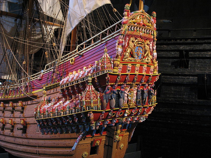

Bonjour Alain,
J'ai vu la Jonque : vraiment magnifique, chapeau ! Me v'là férocement largué !
Plus sérieusement : je découvre toutes ces belles réalisations, et je mesure la somme de temps et de passion qu'elles impliquent. Une autre réflexion, en passant : les modèles réduits ont un air "léché", qui est un peu la "convention" du modélisme naval - j'ai l'impression (fausse, peut-être...) que les "vrais" étaient d'aspect beaucoup plus "rugueux"
Voir par exemple la photo du vrai Wasa (il est vrai que, comme son nom ne l'indique pas, il a passé plus de 300 ans dans la vase en guise de conservateur)
Tout ça pour dire que les bois naturels, même foncés, même veinés ou un peu rugueux ne me rebuteraient pas a priori - Peut-être que le résultat me fera hurler, mais c'est un peu comme ça que je le sens au stade rudimentaire où je suis
Que pensez-vous de ce raisonnement ?

Ta réflexion est intéressante, mais elle omet un paramètre de taille: les navires étaient peints. En particulier pour protéger les bois.
Que la peinture prenne un coup de vieux avec le sel et les UV, certes, mais les navires n'avaient pas cet aspect vaisseau fantôme du Wasa, qui d'ailleurs, lui aussi était peint, y compris ses sculptures.
Et les couleurs auraient certainement choqué notre conception moderne de l'esthétique. On ne sait pas ce qu'elles étaient, mais pour que les marins de la Santa Ana de la flottille de Colomb, la surnomment la "Pinta", parce qu'elle avait l'air maquillée comme une vieille pute, fallait que Pinzón ait eu la main lourde.
La Caroline, qui est un yacht royal et porte le nom d'une reine, Caroline von Brandenburg-Ansbach, épouse de George II, ne peut être représentée que rutilante.
Pour compléter le sujet, il y a deux conventions traditionnelles de représentation des modèles historiques.
- Ce que j'appelle la version musée: Bois naturel ou ou bois traité, fondur avec ou sans finition (lasure, cire, huiles...)
- Version "en service". Ce sont les essences de bois qui représentent la peinture: ébène et buis, jusqu'au premier Empire; ébène et ivoire ou os à partir de la Restauration.
C'est une constante, encore de nos jours. Sur un navire, on croise toujours quelqu'un avec un pot de peinture et un pinceau.
Notre attirance pour l'épuré nous fait oublier que les temples grecs et nos cathédrales dans leur aspect d'origine, auraient reçu le label "kitch".

De l'article Wikipedia consacré au Wasa, ces photos étant elles-mêmes issues du musée de Copenhague consacré à ce malheureux navire en bois, le seul qui nous soit parvenu intégralement préservé grâce à l'envasement de l'épave dans des eaux peu profondes et calmes...kristy90 a écrit:Je laisse le soin aux connaisseurs de répondre à ta question
Je voudrais juste savoir d'où tu tires ces magnifiques photo (j'adore le rouge )
