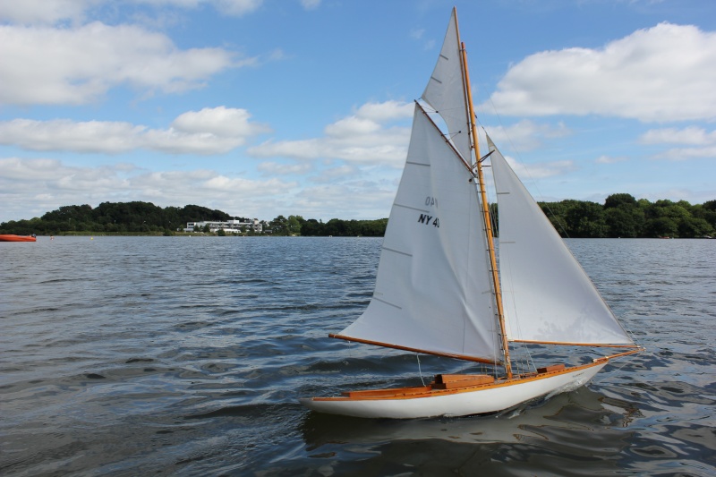

Je viens de terminer un yacht classique de mon architecte favori HERRESHOFF surnommé le "sorcier de Bristol"
Le bateau fait 1m30 , pèse 10.3 kil dont 6.5 de lest . Super comportement sur l'eau par vent de force 2/3, limite 4 . Au delà ! je n'ai pas envie de casser !!

Oh qu'il est beau !! Mais j'avoue que je reste un peu sur ma faim : tu pourrais nous rajouter des photo de sa construction et de l'intérieur ?
Parle nous du moteur, de la conception etc.
Et vu que tu as l'air de connaitre Herreschoff, tu peux lui consacrer un ptit article dans HISTOIRE MARITIME, constructeur et ingénieur. Ce serait sympa que tu présentes son histoire et ses réalisations...
En tout cas bravo !!! Smile

 Même chose au niveau de la fabrication on en veut plus Laughing. Très beau modèle cheers
Kristy je ne pense pas qu'il y ai de moteur mais simplement des servos pour manoeuvrer le gouvernail et les voiles. Donc navigation comme un vrai a la recherche du vent Wink

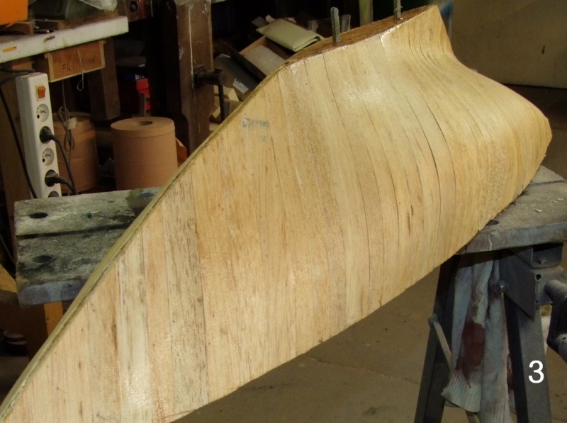

Merci pour vos avis et remarques ,
la construction ?
Je voulais une coque légère, donc j'ai oublié le bordé classique et j'ai opté pour le bois moulé, soit, trois plis de balsa de 1 mil. croisés et imbibé de G4.
Pour garantir la solidité et l'étanchéïté j'ai passé une couche de roving/résine époxi.
C'est stupide , ça ne sert qu'à alourdir le bateau .
G4 , mastic et peinture, c'était grandement suffisant .
La semelle de quille est percée de deux trous de 8 pour boulonner le lest.
Avant de ponter le canot , j'ai installé un treuil pour les voiles et un servo pour le safran .
Puis des barrots de pont , un sous pont en samba et des lattes en pin d'orégon jointées en noir .
Du classique quoi !
En tous cas, il marche très bien et ne prend pas l'eau !!!!
