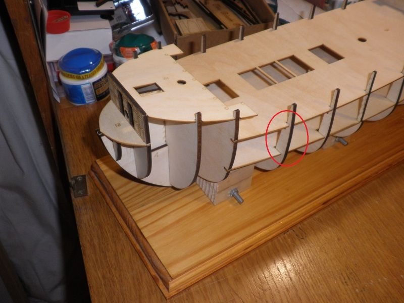

Message par Invité le Jeu 28 Juin 2012 - 16:36
Re: black pearl zhl
Message par Invité le Jeu 28 Juin 2012 - 16:37
voila quelque photos de mon avancement sur le pearl
Re: black pearl zhl
Message par frederic Ravinet le Jeu 28 Juin 2012 - 17:52
Alain a posé une question judicieuse !!!!!
C'est maintenant ou jamais que tu dois régler ces problèmes !!!
Re: black pearl zhl
Message par Invité le Jeu 28 Juin 2012 - 20:22
Bonjour Alain et boujours tout il y a bien le pont inférieure il et peint en noir,les camon sont collé mais il faut que je les décolle,vous me conseille de faire quoi pour la prochaine étape ?
Re: black pearl zhl
Message par frederic Ravinet le Jeu 28 Juin 2012 - 20:40
Bonjour Florent
Je ne sais pas si tu as lu l'annonce, mais Alain a un gros problème électrique......la tempête a coupé son installation.....Il attend EDF....
Alors tu devras patienter un petit peu........
Prends contact avec ceux qui comme toi font aussi le BP...en attendant!!!
Re: black pearl zhl
Message par Invité le Ven 29 Juin 2012 - 11:56
Bonjour à tous , jean marc j ai une petite question que me conseille tu de faire ensuite ? Je préfère demander car j'ai tellement galère à décoller que j' ai pas envie de refaire une erreur ! Merci
Re: black pearl zhl
Message par Jean-Marc 83 le Ven 29 Juin 2012 - 14:06
Bonjour Florent
bon on va essayer de repartir sur de bonnes bases cheers
* Tout d'abord je crois voir que tu as mis les canons du pont inf .Si c'est le cas enleve les (ou du moins les canons et laisse les affuts)
* Après ponces la peinture que tu as mis sur la partie supèrieure des baux (barres sur les couples) la colle accrochera mieux quand tu colleras le pont sup et sur les couples aux niveaux des murailles.
De souvenir le couple 9 est trop ventru ,tu dois le voir dépasser du pont .Il faut le poncer pour retrouver le bon galbe de la coque
* Recouvre de lattes l'intèrieur du tableau arrière.
*Ensuite tu peux remettre les murailles sup et inf en ne mettant pas de colle sur les jambettes des couples qui sont entre gaillard av et le gaillard ar (les deux pont que tu as déjà collé.En fait ces jambettes vont te servir de guide pour positionner les murailles sup et aprés tu pourras les couper au ras du pont.
Voilou tu peux déjà faire cela et n'hésites pas a aller voir mon pasapas geek
Et surtout avant chaque collage fait un montage a blanc car ce kit est plein de surprises What a Face
