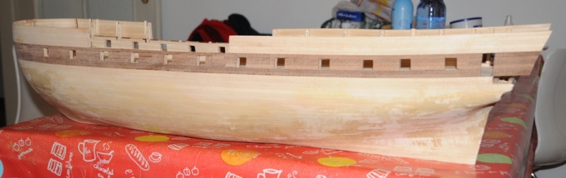

Message par CAIMARI Alberto le Jeu 10 Oct 2013 - 20:21
Bonsoir à tous.
Résultat pâte à bois + ponçage.
La Surprise d'Alberto - Page 9 Dsc_7610
La Surprise d'Alberto - Page 9 Dsc_7611
Malheureusement il manquait 30 baguettes de poirier, donc pour finir le bordage de finition je devrai attendre trois semaines, je sais je pourrais les commander par internet mais comme je m'entends bien avec le marchand pourquoi ne pas patienter un peu ? Même si je compte commencer dés que possible dés qu'il n'y aura plus de baguettes je préparerai autre chose à moins que vous ne me disiez qu'il soit préférable de faire tout d'un seul coup.
Amicalement,
Alberto.

Une fois de plus ton commentaire  est des plus avisés et je te remercie de bien vouloir guider un débutant.
Amicalement,
Alberto.
CAIMARI Alberto
Messages : 92
Date d'inscription : 09/07/2013
La Surprise d'Alberto - Page 9 Empty Re: La Surprise d'Alberto
Message par CAIMARI Alberto le Lun 28 Oct 2013 - 12:26
Oups........
Bonjour Frederic.
Excuse moi je n'avais pas vu ton message.
Impardonnable!
Merci de ton conseil.
Amicalement,
Alberto.
