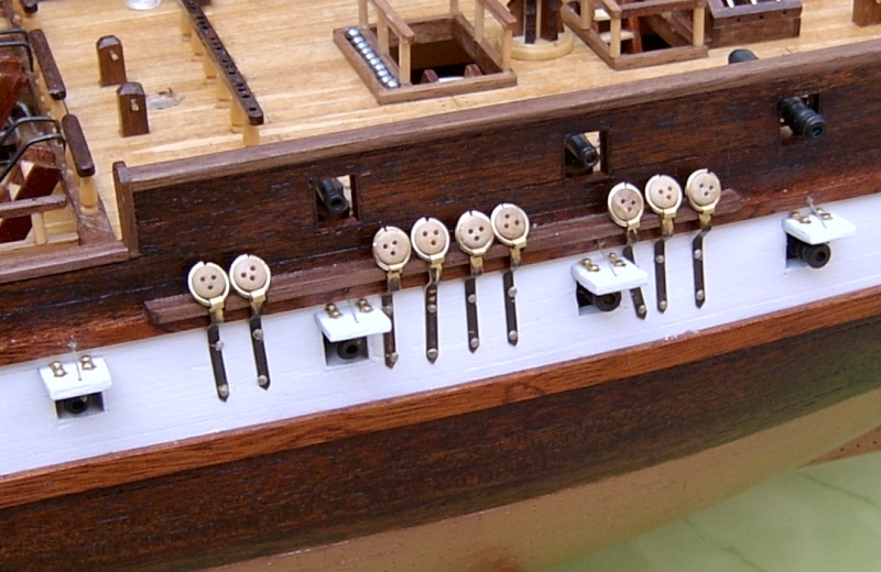

Remplacement des chaînes par des câbles.
Pose des caps de mouton sur les porte-haubans.
Placement des rampes d'escalier et mise en place des boulets (un peu gros les boulets par rapport aux canons).
C'est tout pour aujourd'hui.

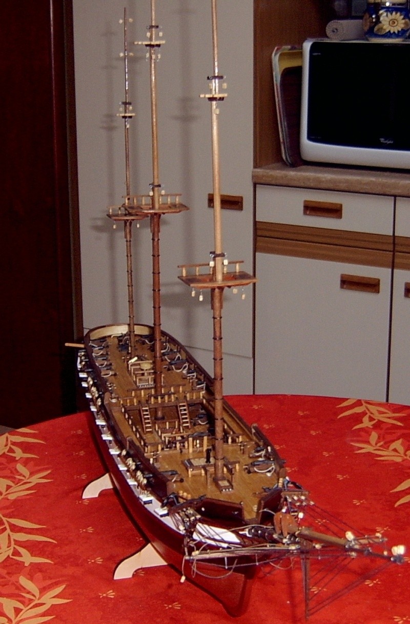

Après une pause d'une dizaine de jours suite à d'autres travaux moins amusant à réaliser, j'ai réouvert le chantier.
Mise en place de la barque.
Construction du mât de beaupré.
Pose de celui-ci et début du gréement.
Construction des hunes.
Prochaine étape : construction des mâts.

Bravo Francis. Superbe travail de précision.
Tu as l'air bigrement à l'aise avec le gréement ce qui n'est pas le cas de tout le monde, à commencer par moi .....
Re: USS Constellation - 1/85 (terminé)
Merci Guido. Je ne suis pas particulièrement à l'aise avec le gréement mais j'essaie de m'y retrouver avec les plans de m... fournis par A.L. et je m'applique un maximum.Guido54 a écrit:Bravo Francis. Superbe travail de précision.

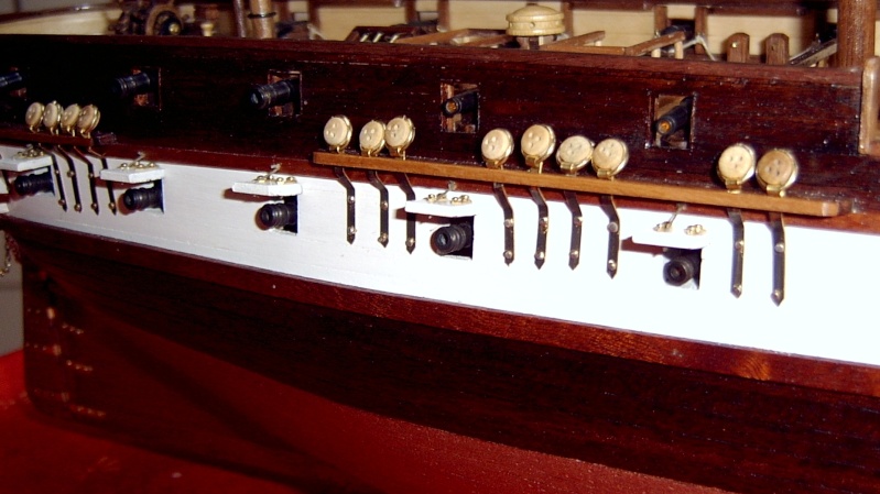

Bonjour Francis,
J'aurai juste une petite suggestions : sur les photos publiées le 4 octobre, on voit que les cap de moutons sont posés à l'extérieur des porte-haubans.
Je n'avais pas réagi car j'ai pensé que c'était provisoire et que tu poserais plus tard une lisse de pont.
Or, sauf erreur de ma part, je vois sur les dernières photos que la lisse de pont n'est pas posée. Est-ce voulu ainsi dans le kit ?
Si oui, si j'étais toi, je corrigerais cette erreur du fabriquant, ce qui est très facile. Il suffit de coller, le long de chaque porte-hauban, une latte de même épaisseur (pas nécessaire de la moulurer un simple arrondi fera l'affaire) dans laquelle tu auras préalablement creusé le passage des cadènes (un coup de lime suffit).

Bonjour Guido,
Dans le kit il n'y a pas de lisse de pont prévue.
J'ai creusé dans le porte-hauban le passage des cadènes afin que celles-ci ne bougent pas.
Il me suffira de coller une lisse de pont sur chaque porte-hauban.
Je dois dire que l'absence de lisse de pont m'avait un peu étonné mais comme je ne suis pas un spécialiste en la matière, j'ai cru que c'était normal.
Merci de ton conseil.
