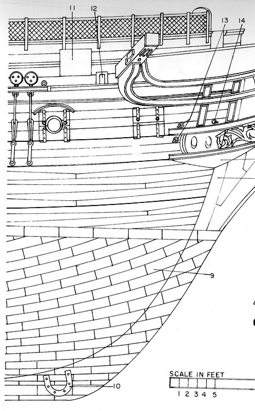

Message par Guido54 Ven 9 Aoû 2013 - 22:52
Francis,
Début prometteur.Cool   Vas-tu brocheter ?
La Constellation naviguait dans les eaux chaudes des Caraïbes, la coque était donc protégée par un doublage de cuivre.
Ce n'est apparemment pas prévu dans le kit mais pourquoi ne pas l'envisager ? (sacré défi ....)  Twisted Evil

Message par Alain Degny Sam 10 Aoû 2013 - 0:24
Si Francis opte pour le doublage en cuivre, le brochetage est inutile. D'autant que ce doublage était réalisé "à la manière d'un kit", les lignes de plaques remontant vers une ceinture de quelques rangs sous la préceinte.

Message par Guido54 Sam 10 Aoû 2013 - 8:55
Alain Degny a écrit:Si Francis opte pour le doublage en cuivre, le brochetage est inutile. D'autant que ce doublage était réalisé "à la manière d'un kit", les lignes de plaques remontant vers une ceinture de quelques rangs sous la préceinte.
 Effectivement.
Alain, pour le doublage, je ne suis pas sûr de bien comprendre. Les réalisations que j'ai vues montrent toutes une ligne parfaitement horizontale comme dans cet exemple (USS Constitution même époque que la Constellation)

Message par Alain Degny Sam 10 Aoû 2013 - 12:34
Doublage cuivre de la proue de la Constitution. La poupe est doublée de la même manière.
Et ce n'est pas spécial aux Anglo-américains. Les Français font de même. Voir les monographies de Jean Boudriot.
Source: Karl-Heinz Marquardt, USS Constitution.
