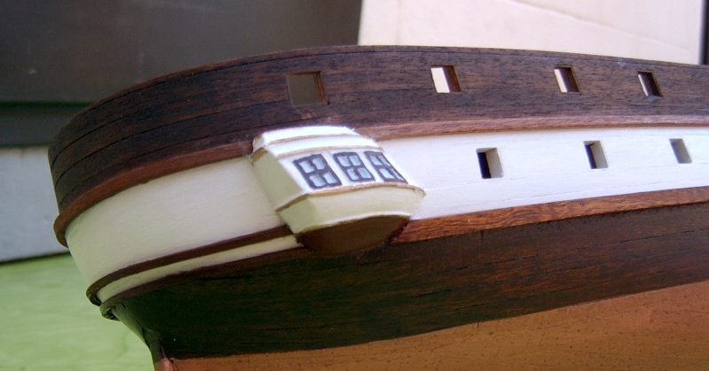

Avant de continuer le second bordage de la coque, j'ai tracé l'emplacement des sabords avant que l'emplacement des couples ne soit totalement caché par le second bordage et j'ai commencé à en percer quelques-uns. C'est un travail de précision car je dois me référer au plan qui n'est pas à l'échelle 1/1. De plus, c'est assez fastidieux ... 13 de percés et encore 29 à percer sans compter la double paroi du second pont.

Re: USS Constellation - 1/85 (terminé)
Bravo Francis, tes sabords sont superbes.
Tu pourras expliquer comment tu fais les encadrements ? En attendant coque magnifique
Le terme "encadrement" n'est pas exact. Je dois relier les deux parois du pont des canons en créant un tunnel d'environ 1 cm en couvrant les parois internes des sabords avec des lattes de 0,6 mm d'épaisseur.
Afin que tous les sabords soient identiques, j'ai décidé de poser un encadrement interne à chacun de ceux-ci.
Bravo Francis. C'est beaucoup plus réaliste et rend nettement mieux qu'une simple découpe du bordage.

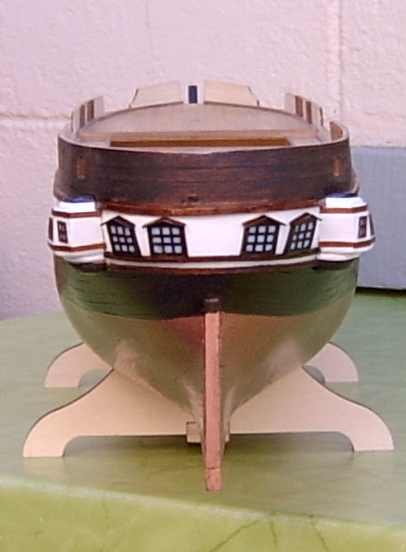

Petites avancées de ces derniers jours...
Second bordage de la coque.
Pose des bouteilles de m... de A.L.
Fenêtres à placer sur la poupe fournies par A.L., plates et impossibles à ceintrer sans les casser alors que la poupe présente une courbe dans les deux sens.
Fenêtres construites par mes soins (pas encore entièrement terminées).
Qu'en pensez-vous ?
Qu'en pensez-vous ?
Bonsoir Francis,
La coque est vraiment magnifique
J'ai vu que tu avais simulé le clouage, j'apprécie !
Je suis d'accord avec toi sur la qualité des bouteilles et des fenêtres. Je ne comprends pas comment AL peut fournir une telle m..... c'est totalement incohérent. A croire que le département qui fabrique ces pièces fonctionne de manière totalement indépendante et a pour fonction principale de saboter le travail des autres équipes .... (c'est peut être le cas ....).
Cela gâche ton travail. Le modèle est simple, ne pourrais-tu pas essayer d'en fabriquer ?
Je peux d'envoyer en message perso un mode opératoire de construction des bouteilles. Le modèle est différent mais le principe de construction est tout à fait applicable.
Cela t'intéresse-t-il ?
Superbe coque
et quelle bonne idée de simuler le cloutage des virures, surtout comme tu l'as fait, le rendu est magnifique et ne fera que rendre mieux avec la patine du temps
Tu nous parlerais un peu de la manière dont tu as procédé? Çà pourrait en intéresser certains
Pour simuler le cloutage, j'ai utilisé une petite lame de scie circulaire dont les dents sont espacées d'environ 5mm. J'ai fait rouler manuellement la lame sur les virures afin que chaque dent laisse une trace sur le bois. J'ai ensuite découpé chaque virure en morceau de 30mm et j'ai effectué les bordages avec ces morceaux (environ 800 au total).stf67 a écrit:Superbe coque
Après ponçage, j'ai appliqué une peinture cuivrée sur la coque suivie de 2 couches de vernis incolore satiné.

Fabrication de bouteilles "maison".
A l'oeil nu, ça me parait correct mais lorsque je vois les photos en plus gros plan, je ne trouve pas cela génial.
Il faudra quelques retouches ....
Collage des fenêtres de poupe.
Salut
Superbe cette simulation de doublage en cuivre . Et pour ce qui est des bouteilles je préfère 100 fois les tiennes.
Bonne suite
Bonne suite
