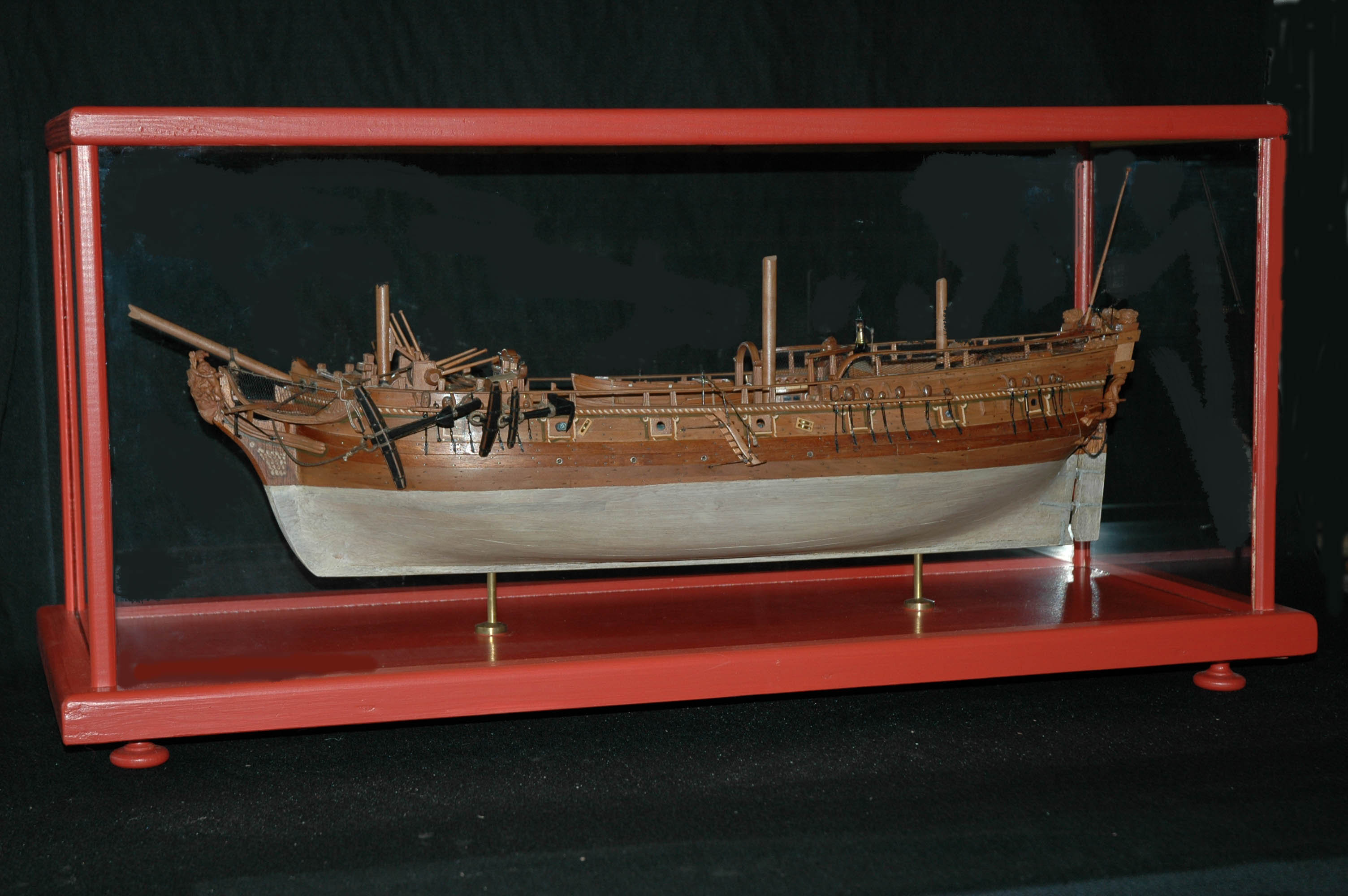

Message par André MIOSSEC le Mer 11 Déc 2013 - 20:54
:suNon jobard, , c'est le bâtiment qui, malgré ses trois mâts, est tout petit, plus petiyt que la recouvrance.nny[Vous devez être inscrit et connecté pour voir ce lien]
Non, ils ne sont pas traités, c'est justement pour te montrer ça que je te mettais ces images !
Te casse pour la poussière, ce modèle a une vitrine et est fini depuis 5 ans.    sunny

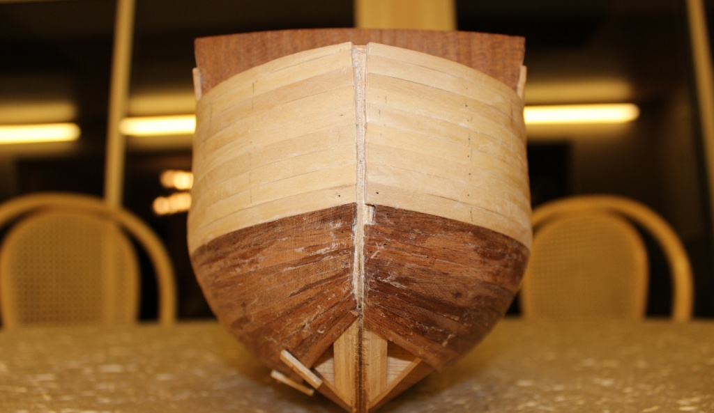

Message par Barberouxe le Dim 23 Fév 2014 - 0:29
là, petit loupé, j'ai fait une petite bidouille (un peu comme un trait de Jupiter) pour bien affiner les baguettes, et bien faire remonter le bordé à la proue. J'en ai fait quatre comme ça, mais une est un foireuse.
...j'ai des voies d'eau...
quelqu'un peut me dire comment faire pour rattraper le coups?

Message par Alain Degny le Dim 23 Fév 2014 - 1:00
Ce n'est pas catastrophique. selon la largeur de la voie d'eau soit tu insers un petit morceau du même bois, soit tu mélanges de la sciure de bois dans de la colle diluée et tu tambouilles le tout.
Puis tu appliques généreusement de la colle le long des bords du trou et tu le gaves avec la mixture. Tu termines par un coup de colle diluée, passée au pinceau sur la surface traitée et tu laisses sécher. Une fois légèrement égréné, on ne verra plus rien.
Surtout pas de pâte à bois du commerce, qui n'aura pas la même teinte que tes baguettes.

Message par Guido54 le Dim 23 Fév 2014 - 18:26
Bonsoir Barberouxe,
Beau travail.  cheers
Même remarque qu'Alain. Rassure-toi, nous sommes tous passés par là. Cool
Avec le recul, je pense que ce problème vient du fait qu'on colle des baguettes qui font la longueur d'une virure et beaucoup trop large. Dans le cas du Prince, les planches devraient être moitié moins larges et il y a 5 à 6 planches par virures.
En procédant planche par planche et avec des planches plus fines donc pouvant être courbées latéralement, l'ajustage est meilleur et ce problème disparaît.

Message par Barberouxe le Mar 25 Fév 2014 - 1:19
merci Alain pour tes conseils, j'avais déjà songé à faire ma propre pâte à bois, je récolte la sciure depuis quelque temps pour avoir la bonne teinte Smile
j'ai essayé il y a quelques semaines, mais je n'avais pas dilué la colle  Smile, d'ou un résultat pas au top. à retenter...
D'accord avec toi Guido d'autant que je trouve le sapelly assez délicat à mettre en forme. ça serai sans doute plus réaliste avec des baguettes moins larges en plus, mais le boulot en serai d'autant plus long... mais plus c'est long... Very Happy
Quoiqu'il en soit, je termine mon premier bordé... pfiou!!!

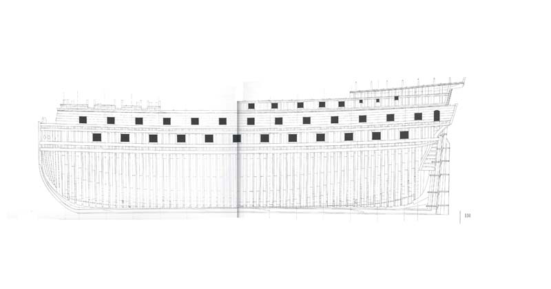

Message par Alain Fosse le Lun 10 Nov 2014 - 19:48
Barberouxe a écrit:de plus, j'ai suivi les instructions de Constructo, bien mal m'en a pris!!
J'en ai peur, en effet. Je ne connais pas spécialement ce bâtiment, et je peux me tromper (je vous le souhaite) mais, tout de même, la position des sabords me semble sujette à caution :
surtout si on la compare à la disposition classique, comme illustrée ci-dessous :
Montage d'après le tome 1 de "Le Vaisseau de 74 Canons" de Jean Boudriot - Editions Ancre.
Bien sûr, il n'est question de vous jeter la pierre, je suppose que vous avez suivi les "instructions" du kit.

Message par Barberouxe le Lun 10 Nov 2014 - 21:10
Alain, les ouvertures que vous avez marqué sont à leur place (d'après le plan du moins), il faut savoir qu'il y a encore une rangée de sabords au dessus, Je voulais percer ceux-ci avant de finir le bordé pour ne pas le casser en le manipulant par la suite. C'est celle qui est sur le trait rouge qui tombe mal, en fait je pense que c'est l'ensemble des ouvertures qui est décalé.
sur la photo ci-dessus j'ai marqué en rouge le sabord qui va me poser problème.
Que puis-je faire?
J'ai bien une piste, mais ça me ferai faire des modifications assez importante...
Rallonger de 10mm les 2 avancées du pont...
Qu'en pensez vous??  que puis faire arrivé là??
